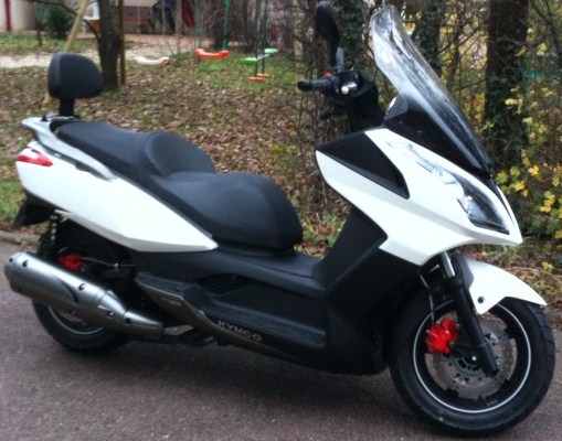

Nickel,j'adore,cette pointe de rouge lui va comme un gant,tu as peint les étriers en place ou tu les as démontés,quelle peinture?
@ sat 49
bonjour et merci, oui j'ai démonté les etriers de freins, cela est assez simple mais je ne les ai pas debranchés completement.
Je les ai écarté du scoot et ensuite proteger celui ci avec du film étirable.
Faut quand meme démonter les plaquettes
Voir le tuto de machbose qui est execptionnel et m a beaucoup aider
Je le remerci grandement au passage
La peinture en bombe chez norauto, peinture speciale etrier de frein.
Faire en 2 ou 3 couches espacées de 6H
@ bruno 83
Merci bruno j'ai juste rajouter la bulle courte
et si pour l'instant c 'est pas d actualites de refaire encore des modifs
c etait juste pour lui donner un coté encore plus racing

ok pour les etriers !
pour les liserets blancs c'est pas trop galère ?
Faites de vos DS un rêve et de vos rêves une réalité
Super Facil, Liserets Achete Chez Norauto
Bande Reflecteur Special 2 Roue Existe En Blanc Et En Rouge
Tu Te Couches A Cote De La Roue Et Tu Debales Le Liserets
Enlever La Protection Au Fur Et A Mesure Du Collage En Suivant Le Rebord De Jante
Moi J'ai Espace Du Rebord De 2 Mm Comme Ca S Etait Mon Point De Repere
Toujours 2mm Et Tu Tourne Et Tu Colle Pregressivement
La Fin Est Nettement Plus Galere Pour Ne Pas Voir De Joint Un Peu De Chance Et L Affaire Est Dans Le Sac
