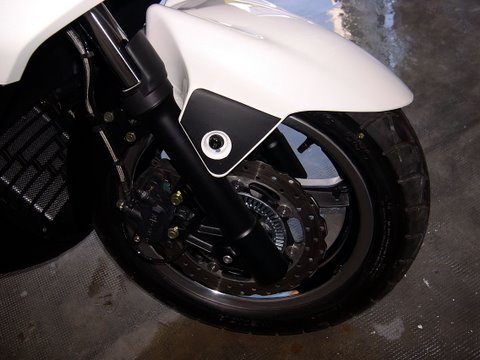

Voila c'est bon j'ai enfin réussi (ouf )

Merci Machbose pour le compliment mais vraiment je ne conseille a personne de le faire.
Je n'aime pas les jantes toutes noire, en plus j'avais un satelis RS et je voulais le même résultat mais la les amis dur dur !!
Car nos jantes on une mauvaise finition sous la peinture elles ne sont pas prévues pour être sans peinture, elles sont poreuses, ce qui veut dire rentrer profond dans l'aluminium et ce travail a la main c'est vraiment galére.
C'est un boulot a faire sur un tour alors je vous déconseille de le faire, j'ai un pot qui l'a fait sur son T.MAX et il a eu le même probléme que moi sur une seule de ces deux roue.
J'ai fais un autocolant sur le garde boue AV style kymco 500
Alors le resultat est jolie mais vraiment je ne recommence plus je vous dis pas les heures passés !

je suis flatté par toutes vos réactions positives, et comme j'ai dit plus haut c'est beau mais je vous met en garde car une fois que l'on commence il faut finir !
Et surtout ces jantes ne sont pas prévues pour, ce qui veux dire qu' une fois la peinture et l'aprêt enlevé il y a trop de défaut dans l'alu pour corriger tout ça a la main.
La solution serait de démonter les roues enlever les pneus et les faire polir chez un tourneur mais c'est sur que le coût ne sera pas le même mais le résultat bien mieux.
Quand a l'autocolant sur le garde boue AV il est fait "maison"; j'ai d'abord pris un papier normal pour créer la forme et ensuite le reproduire sur un papier vinyl,
je trouve que c'est beaucoup pus jolie ainsi car le garde boue fait trop blanc et ensuite ça suit la ligne en noir mat du carénage, ils on fait la même chose d'origine sur le Xciting 500.
