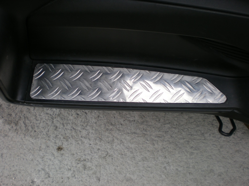

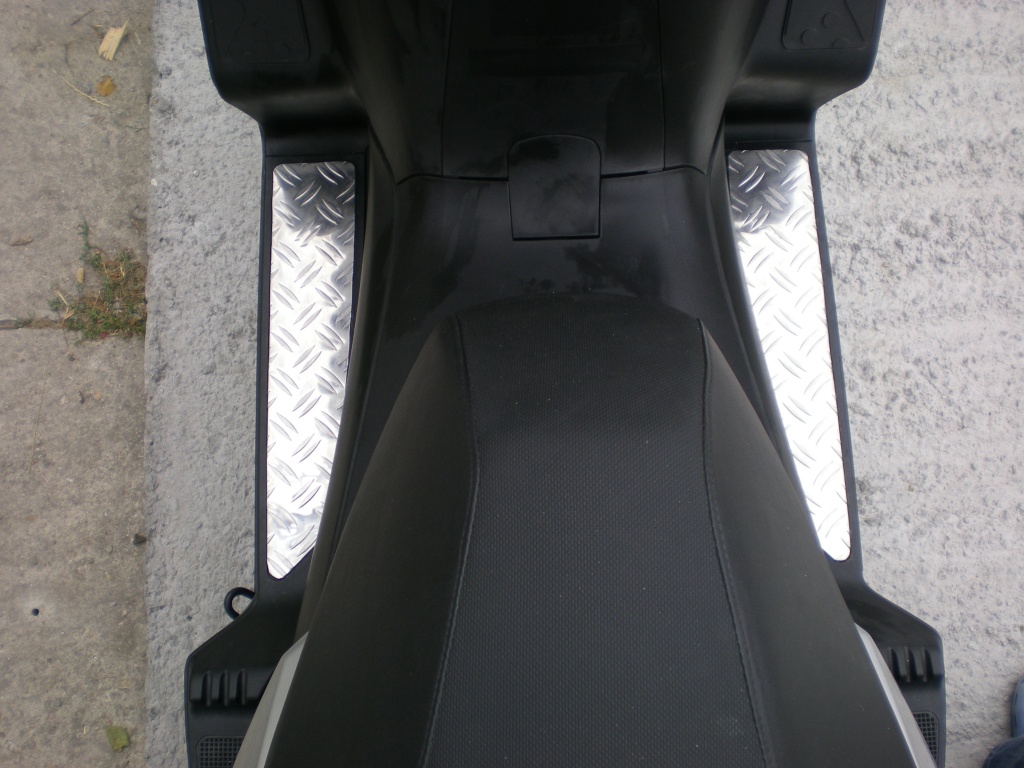

Re : ma contribution du tuning :)
plaque grain de riz fait par mes petits mains :P
reste a les fixer avec des rives pop

Ouaouh, jolie pièces! :P
Fait gaffe en fixant avec des rivets pop, que si tu dois démonter un de ces jours :/
Essaye de récupérer des clips type automobile pour te fixer a l'endroit où se fixaient les pions de l'ancien tapis caoutchouc, non? wink

ah oui trés bonne idée merci je ne les ai pas encore fixer wink

beau travail,  mham, le souci est comment les fixer!!!!!! ...@+

    Très beau travail,félicitation ça fait classe et hyper pratique pour l'astiquage (hein Bruno!), pour les fixer de simples rivets pop doivent faire l'affaire si ce n'est pas trop épais(je n'ai pas vérifié) et puis je pense qu'on ne démonte pas les repos pieds souvent ,suffit d'une perceuse pour faire sauter les rivets . Il y a l'autre idée de Machbose plus élaborée . Il y a tjrs une solution

salut Riton merci, c est  vrai qu on demonte pas souvent les reposes dieu ou je mets des rivets ou comme dede a fait au db face forte adherence et la ou y a le reservoir de refroidissement forcement au db face voila messieurs

J'ai posé la question pour fixer ce type de marche-pied a Jetman qui lui aussi en a installé sur son ds orange...
Il les a fixé avec du double face extérieur (Leroy merlin, Casto...) et ça tient très bien. wink

merci rage , prend un double face bâtiment avec une mousse de 2mm entre les autocollants , ca tiens super bien et pas de perçage et surtout plus simple a enlever content

D'accord avec vous pour le double face, c'est le plus discret :D

Merci Messieurs ça marche pour moi pour le db face wink content content

beau travail,propre^^ha oui ca glisse pas?
#19 25-04-2013 23:25:42
salut messieurs oui malheureusement ça glisse sad
