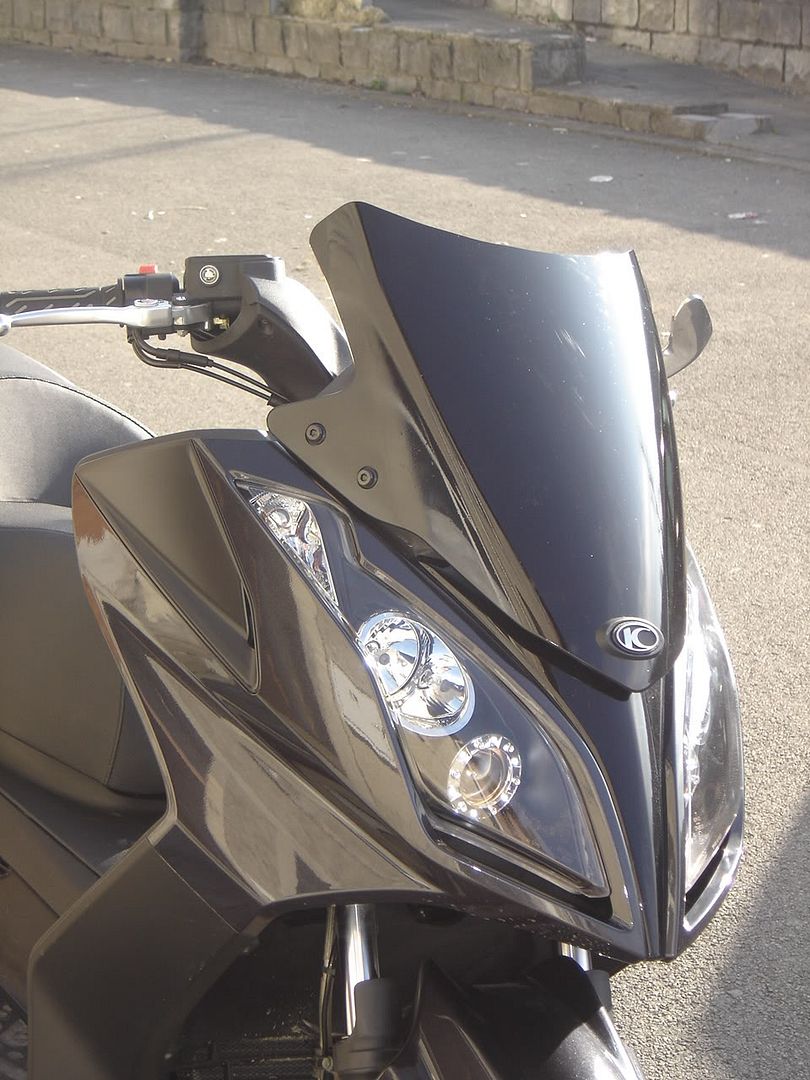

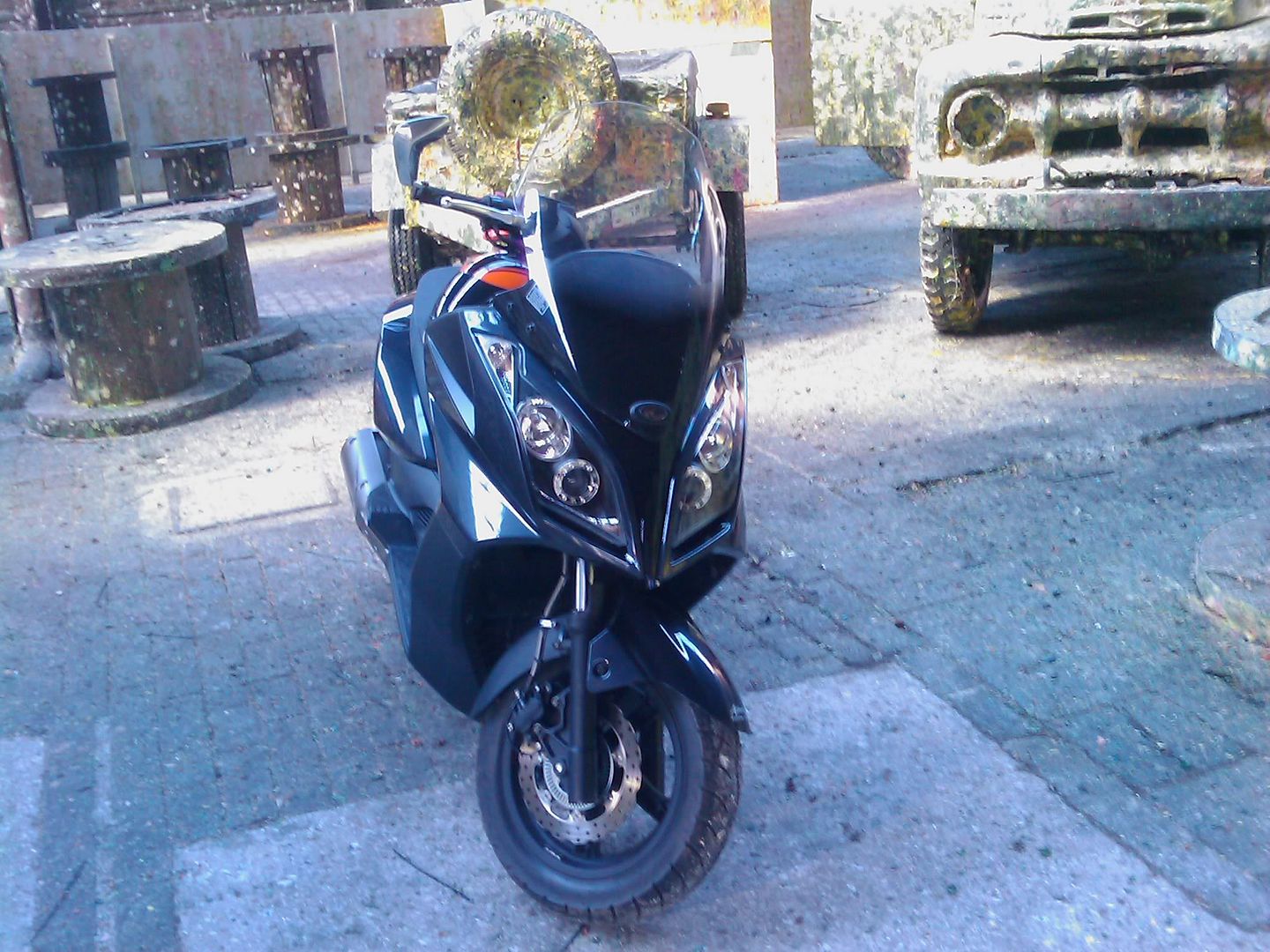

La bulle est superbe,les rétros j'aime un peu moins en bout de guidon
#52 18-02-2011 21:34:38
Re : voili voilou mon petit ds
Très belle bulle avec un joli fumé mais un poil courte a mon goût wink

Miam miam, c'est du plus bel effet love .
Le dowtowmn qu'on voit sur le flanc est il enlevable stp tofke?
Si le prix de la 2011 sl est prohobitif, je m'offre celle la.

Il falait oser !! moi je dis bravo,  j'adère, il sort de l'origine. Au moin il a le mérite avec peu de transformation  d'etre unique et sobre en meme temps .
       Perso j'aime.

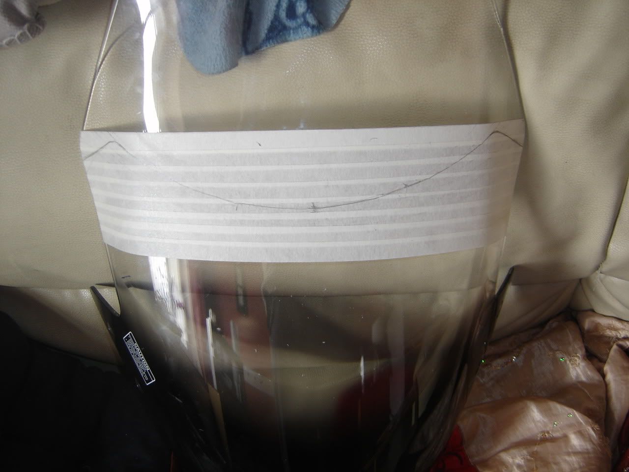

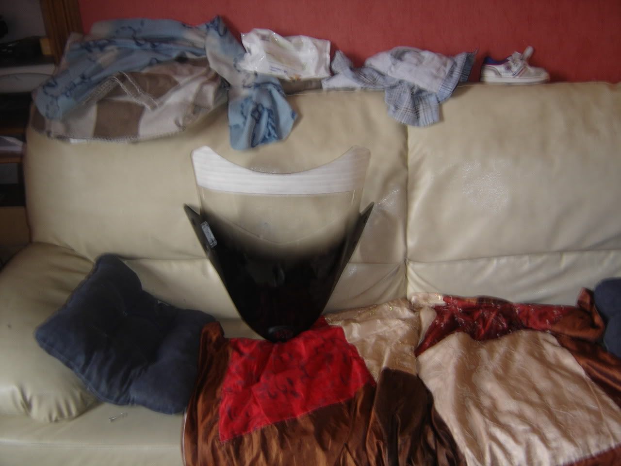

#58 21-02-2011 21:13:40
tofke

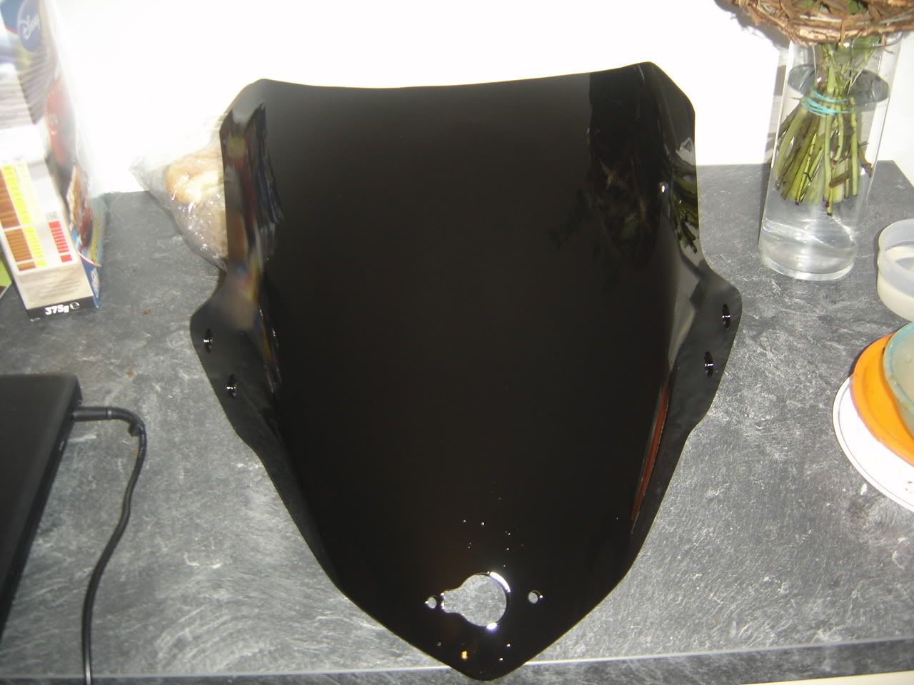

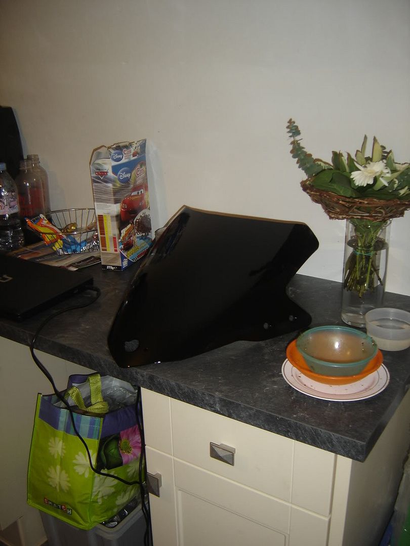

alors un peu de news lol la bulle est superbe mais la prise au vent est egal a la beauter de la bulle lol
j'ai donc decider de faire un test  je m'explique lol j'ai prit la bulle d'origine que j'ai couper un peu plus haut de la bulle faco histoire de voir si la prise au vent est la meme ou moins forte
voila deux trois photo du travaille
alors  tout d'abord placement de papier cache sur la bulle puis traçage
ensuite decoupe a la scie sauteuse avec une lame pour metal fin puis affinage des bord  et des courbe au papier a ponçer
voila avec le papier cache enlever
puis un peu de peinture noir 3 couches et deux couches de vernis
voila demain montage et test
tof

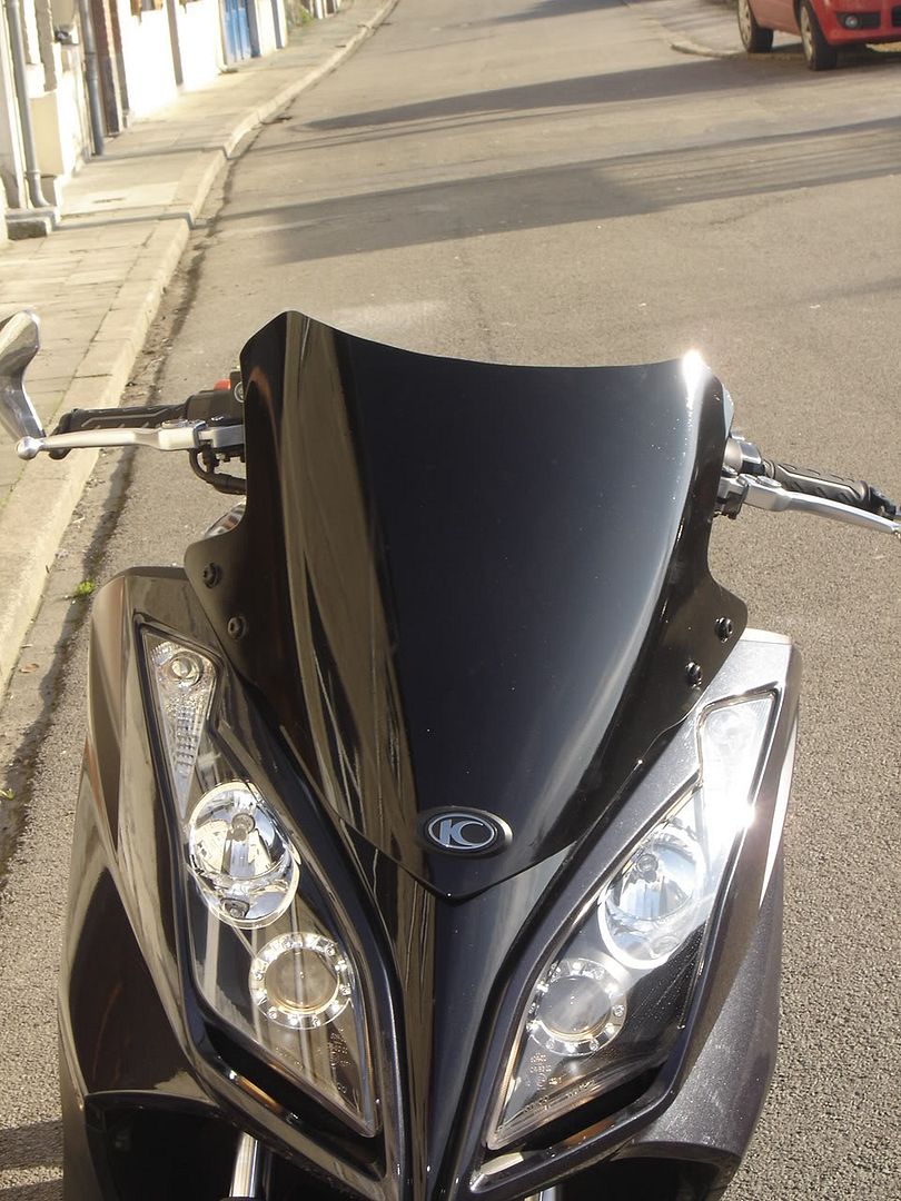

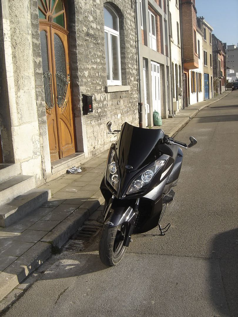

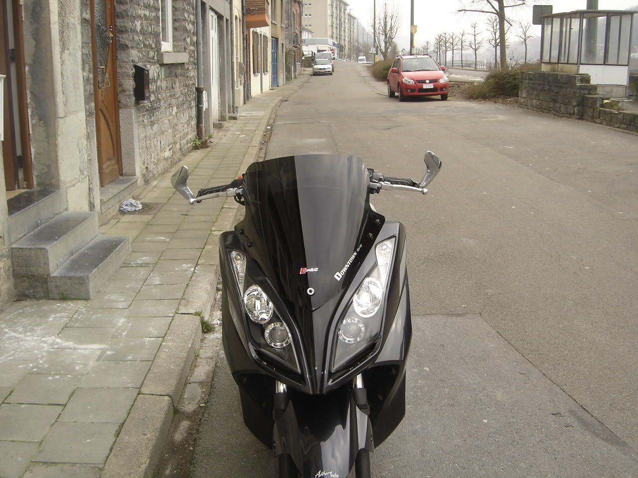

#61 22-02-2011 18:39:46
tofke
salut a tous
voila la bulle placee
pour les impression un peu moin de prise au vent j'en suis content
a bientot
tof

#63 22-02-2011 23:06:32
salut tofke
Super, j'adère a 100%, beau travail youpi et en plus une face neew look  love

Superbe mais en effet je rejoints alpina elle me parait pas plus haute.
#66 23-02-2011 19:35:41
c'est une ermax "home-made".:)
Je la trouve plus sympa que la faco car il n'y a pas d'inscriptions dessus.

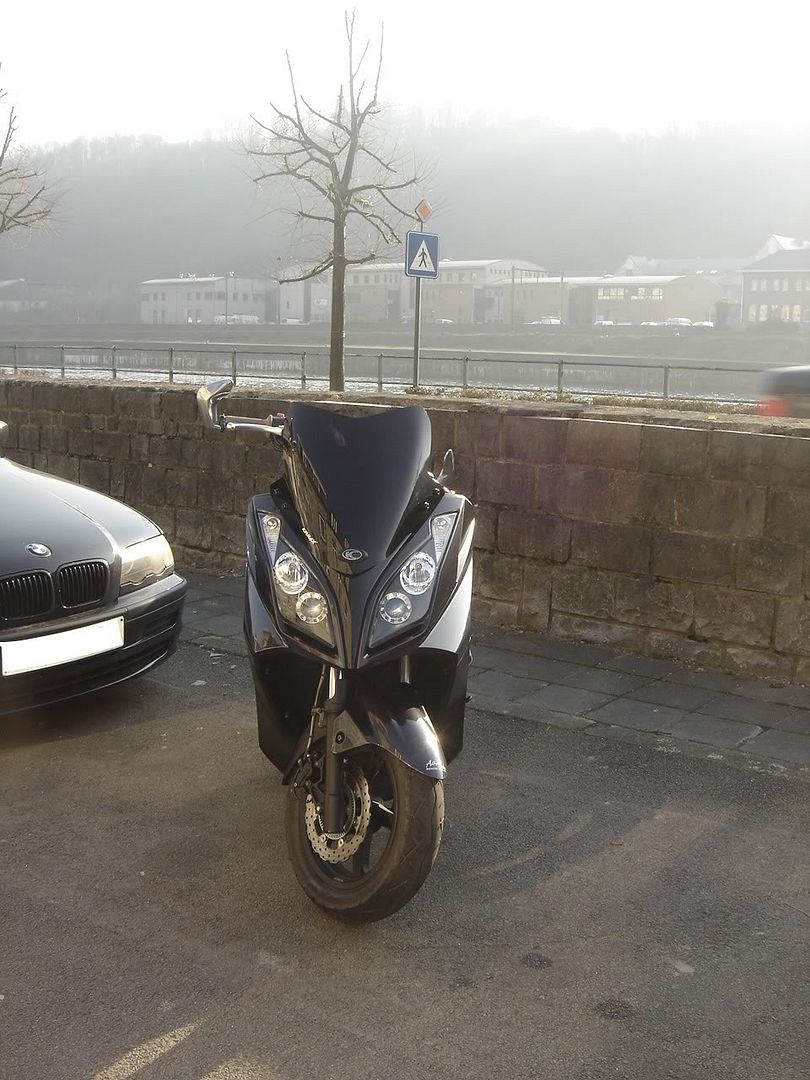

#67 04-03-2011 21:26:08
tofke
salut les gars votre avis m'interesse quelle est la bulle qui vous plait le plus
origine
origine modifier
faco raçing
ermax sport noir
tof
#68 05-03-2011 08:13:55
Salut Tofke, pour la protection la 1 et pour le look : celle que tu a recoupés en haut salut
#69 05-03-2011 10:17:19
Idem, pour la protection rien ne vaut la bulle d'origine.
Par contre niveau look, la bulle 2 (celle coupée) et la Ermax sont assez proche. :amour:
Perso, je n'aime pas trop la faco racing... beurk
La découpe en haut n'est pas très esthétique et le fait de voir la vis du milieu en bas fait un peu moche.

la classe tofk
Au moins toi, tu vas pas part 4 chemins, je trouve superbe ta bulle maison ..; la classe, respect
avec quoi tu l'as coupée ???
Beau boulot

#73 13-03-2011 01:45:53
tofke
merci merci
pour le bruit ça a l'air d'aller je me suis fait controler cette semaine et il n'ont rien dit
j'ai couper la bulle avec une scie sauteuse j'ai pris une lame pour couper de l'acier fin et ca va nickel ensuite j'ai affiner les bord au papier a poncer
tof
