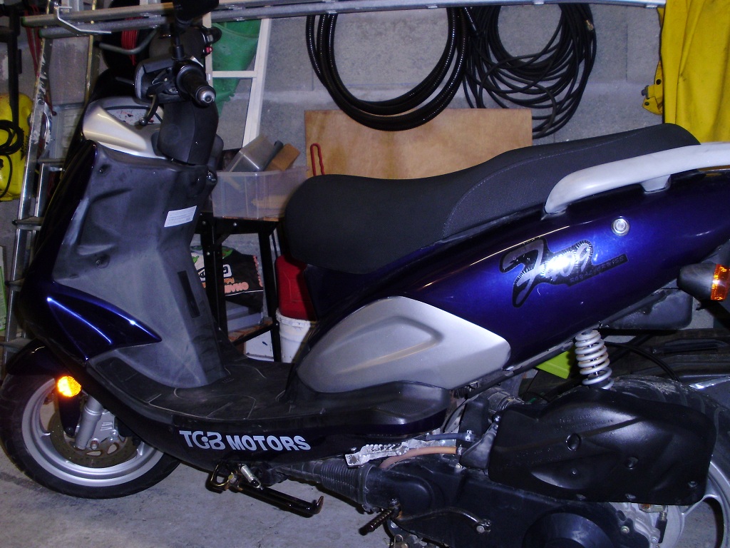

Voila première étape, le scoot est chez mon revendeur, normalement je le récupère demain midi :D
Merci a Alain, le patron pour le prêt du TGB 7409 125cm3 wink
Gros choc par rapport au DS: un poids plume et direction qui va avec, freinage surprenant de mordant, limite blocage a basse vitesse, protection au vent inexistante, je n'ai pas pu tester la vitesse maxi, trop de touristes qui se trainent devant moi furax
Une sonorité très grave et position de conduite disons très ..... compacte :rolleyes:
