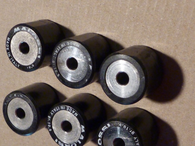

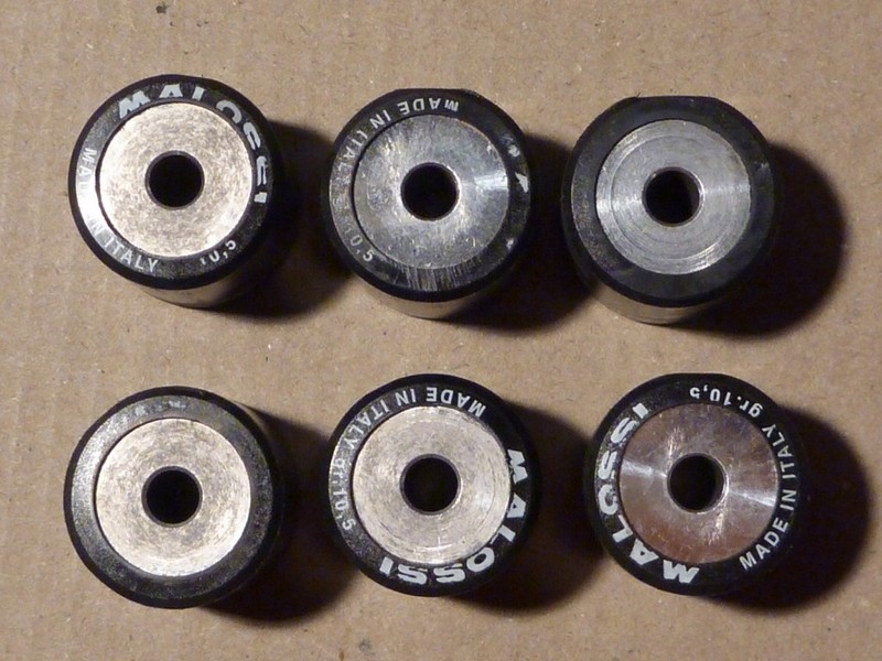

Que ce soit un Malossi ou pas il faudra de plus vérifier l'état d'usure de tes galets. Personnellement , les miens au bout de 4 000 km présentaient une telle usure (méplat important) qu'ils n'étaient plus fonctionnels et je dépassai plus les 110.

On ne peut pas en dire autant des galets,
Manifestement, j'aurais du les changer plus tôt.

Ce qui me surprend un peu c'est que l'usure n'est pas identique sur tous les galets.
Soit la matière qui compose leur revêtement n'est pas homogène, soit c'est l'usinage de leur piste qui ne l'est pas.
