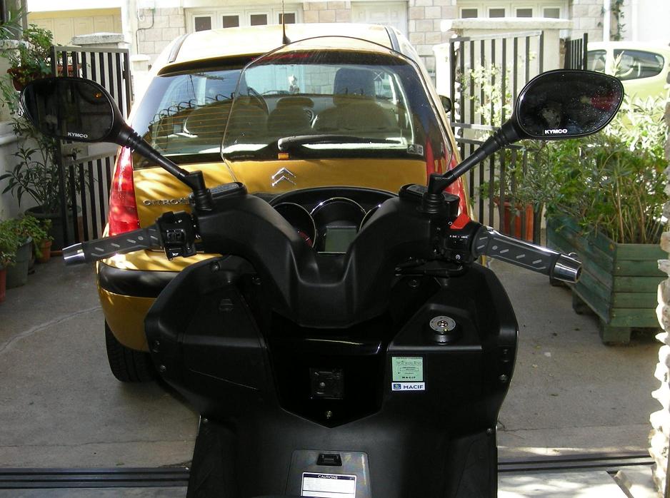

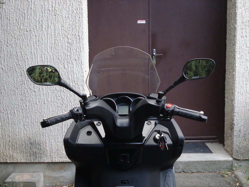

Une autre modif pour rallonger les rétros , une entretoise de 40mm filetée au pas de 10x125 et un goujon au même pas et le tour et joué extensions suffisante (qui d'après moi suffit pour ne plus voir ses épaules). J'en ai profité pour polir les embouts de guidons , qu'en pensez vous  ...??

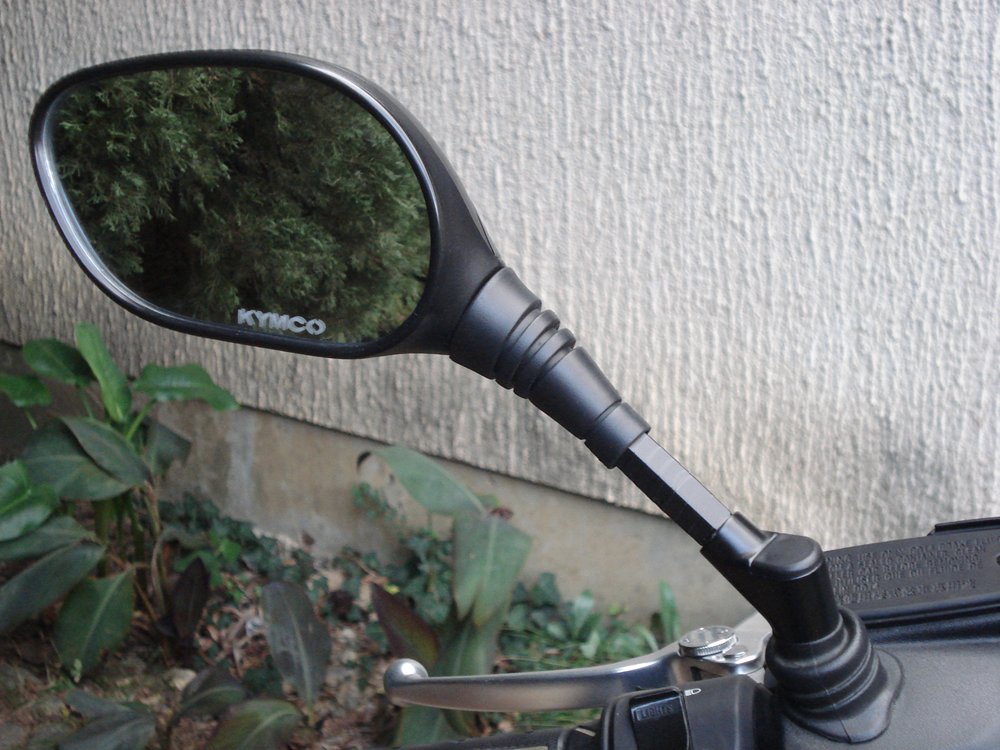

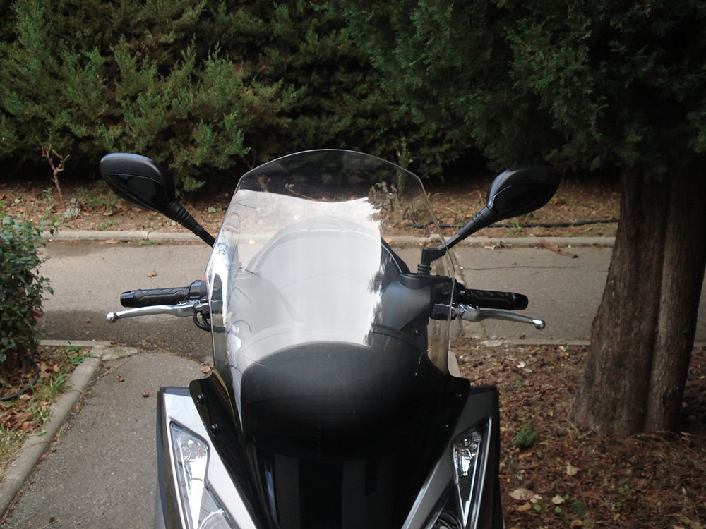

merci andragui pour ton astuce concernant les rétros; je m'y suis mis cet après midi. Le résultat obtenu est surprenant. Le rajout d'une entretoise de 40 millimètres modifie l'écartement des rétros et permet ainsi d'effacer en partie les épaules du champ de vision. Je vous conseille la modif et d'ailleurs une photo vaut mieux qu'un discours. L'entretoise en laiton est recouverte d'un scotch noir...

Pour me procurer les fameuses entretoises, je n'ai fait que "copier-coller" les infos d'andragui que j'ai transmis au chef d'atelier d'une boite de mécanique générale du coin que j'ai trouvé sur internet (st charles sur perpi). L'entretoise n'est plus ni moins qu'un bout de laiton de 40 mm a 6 pans de 14 (pour la clé) et taraudé de part en part au pas de 11*125 comme indiqué par andragui. Le goujon du même pas sert quant a lui a faire la jonction entre la base du rétro sur le guidon et l'entretoise. Seul un bon bricoleur (bien équipé avec  taraud et filière) peut s'en sortir a moindre frais comme certainement, je suppose, andragui. Pour ma part je ne pratique ni le ski, ni la voile...

luc la partie rétro, a décaler, est prolongée par une petit tige  filetée et un écrou de serrage (clé de 14) que tu dévisses de la base du  scoot et revisses sur l'entretoise. Il te faut soulever légèrement le caoutchouc qui recouvre l'écrou dissimulé...
