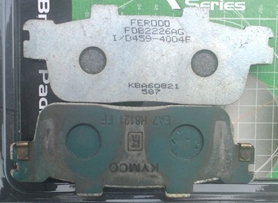

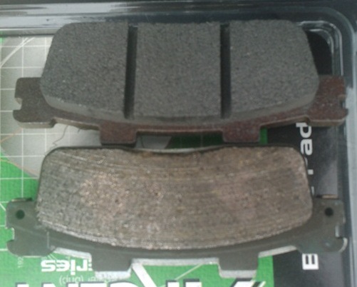

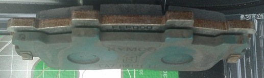

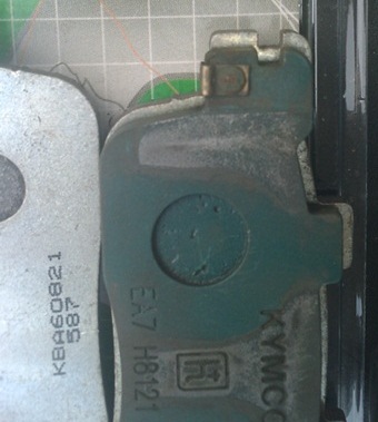

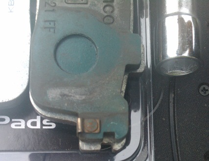

Pour ma part, il m'est arivé un truc pas commun (en même temps, ça n'arrive qu'a moi ce genre de cas!). Dans mes posts précédents vous avez pu lire mon mécontentement quant aux compétences des mécanos estampillés Kymco (on ne va pas revenir la dessus) qui ont oublié de me changer mes plaquettes AR. Je vais donc commander un jeu de ces plaquettes chez un détaillant de pièces (24€ Galffer).
Avec le déménagement, 2 semaines passent avant que je les monte (Samedi dernier) et la surprise!! :rir: Elles ne passent pas!!! "Put... c'est pas vrai!!!" me dis-je, définitivement convaincu qu'ils ont tous envie de me faire chi.. madred J'examine minutieusement les nouvelles et anciennes plaquettes, et les nouvelles sont trop longues de 2mm de chaque côté, elles sont également plus hautes de 2mm. Pourtant, lors de l'achat, j'ai consulté avec le commerçant le catalogue et c'est bien la bonne réf pour le Kymco Downtown 125i... think Les réf pour les Xciting 250 et 500 sont différentes, etc... Je retourne chez le détaillant qui ne sait trop quoi me répondre et me rembourse direct.
Je pars alors chez un autre détaillant, en bas de chez moi (j'ai du pot sur le coup a mon nouveau chez moi). Je lui parle du problème avec les Galffer et il me dit que lui il bosse avec Ferrodo; eh, tant mieux, c'est une bonne marque! On consulte le catalogue ensemble et la encore pas de "SuperDink" mais le Downtown. Comme nous le savons tous, ce sont les mêmes! On trouve la bonne réf et me voila parti avec mes nouvelles plaquettes (25€) pour un nouveau montage.
Put... madred je rêve!!! Le MEME problème!!! Les mêmes différences de dimensions, pourtant chez une autre marque! Je repars chez le détaillant qui reste stupéfait. Par contre lui, il prends le téléphone et appelle ses fournisseus qui ne trouvent pas de réponse a lui dire. Cela ne peut-être un erreur puisque le 300 partage les même plaquettes AV-AR, seuls les disques changent. Pour attester du soucis (je ne suis pas un débutant en mécanique tout de même), je prends des photos, je vous les mets un peu plus bas. Le commerçant finit par appeller son fournisseur Kymco pour avoir une explication sur le problème et il lui a dit que des références ont effectivement changé depuis Mars 2010 mais il n'a pas l'air sûr que les plaquettes soient concernées. On finit donc par les commander (gloups 42€), verdict Mercredi quant le commerçant les recevra... :/
Donc tout ça pour dire qu'il semble qu'il y ait des pièces qui soient modifiées par Kymco et très peu ont l'air au courant, alors faites gaffe, notamment pour vos plaquettes, c'est une vraie merde!!!! :mad:
J'en profiterais (une fois les bonnes plaquettes en main) pour vous faire un petit tuto sur le remplacement des plaquettes AR, c'est un jeu d'enfant (avec les bonnes plaquettes bien entendu) et il ne faut pas suivre la doc d'atelier qui vous fait démonter trop de choses!!!
L'écart en hauteur... (la grise derrière c'est la Ferrodo neuve)
Puis en largeur (de chaque côté)
@+ les amis

Usées?!? :rir: Tu veux dire mortes oui! lol
Il reste moins d'un mm de garnitures, mais c'est uniforme, la pression des 2 pistons semble équilibrée.
Comme débatu dans un post qui se promène je ne sais où, je me sers bcp de l'AR pour modifier la vitesse, en entrée de courbe notamment. Il est clair que le duo a fait le reste :rolleyes: 6000km, HS.
Celles de devant devraient encore en faire 2 ou 3000 de plus...
