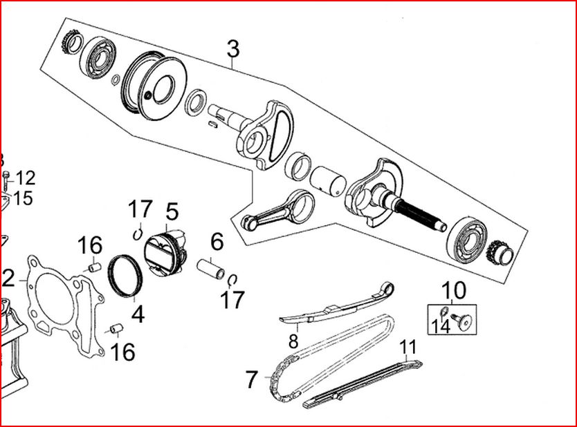

Bonsoir à vous, j'ai un grand besoin de votre avis.
Ce soir sur la route du retour à la maison, j'ai eu brusquement une perte de puissance, puis senti la roue arrière bloquée 1 ou 2 fois alors que j'étais à 110Km/H.
En sécurité sur le bord de l'autoroute, j'ai donné 2 coups de démarreur avant de constater que quelque chose bloqué. Après avoir était dépanné et ramené à la maison, j'ai tout de suite démonté le couvercle filtre à air, pas d'huile et ensuite le cache variateur et là coté embrayage tout est ok, par contre coté variateur, complètement bloqué. Je viens de démonter le variateur, et en tournant l'axe moteur avec la clé de 17, tout et dur puis j'ai réussi à débloquer l'ensemble, remis un coup de démarreur à vide, sa démarre, puis tout ce rebloque.
J'ai bien peur d'avoir serré le moteur, à 19500 kms, j'ai vérifier l'huile, au milieu du témoin, et couleur super propre.
Si tel est le cas, j'ai besoin d'être aiguillé car là, c'est panique à bord...Mon DS est la seule porte de sortie que j'ai dans ma situation de divorce, je ne sais quelle décision prendre, réparer, changer de scoot mais j'ai pas le budget, changer de moteur.....j'suis perdu

Bonsoir Minereau59,
Un Moteur 4 temps, utilisé dans des conditions normales et avec des niveaux de fluides corrects (huile, mais aussi liquide de refroidissement) ne peut raisonnablement pas serrer. Il le peut encore moins alors qu'il accuse 19500 km et que la saison ne se prête pas aux surchauffes.
Un serrage est synonyme d'une surchauffe et d'une dilatation excessive du piston, dans le cylindre. Ce phénomène, courant sur les 2 temps a faible kilométrage, est assez rare sur les 4 temps, tout simplement parce qu'ils sont mieux "passivement" refroidis du fait qu'ils ont deux fois moins d'allumage a vitesse de rotation égale et que les alliages utilisés pour le piston et le cylindre ne s'y prêtent pas (dilatation linéaire recherchée).
Il faut aussi savoir que plus le moteur tourne vite et plus il est passivement refroidit par l'air et le carburant frais qu'il aspire.  De ce fait, en général, le serrage se produit donc plutôt lors des phases de décélération. Est-ce arrivé dans ces conditions ?
De plus sur un 4 temps, un serrage n'est jamais soudain. Le moteur fait des amorces de serrages a plusieurs reprises auparavant. Il est impossible de passer au travers sans s'en rendre compte et dans le cas d'une amorce, dès que le moteur refroidit suffisamment il tourne de nouveau librement, et ainsi du suite jusqu'au serrage complet.
Il va falloir que tu démontes ton moteur, au moins le haut moteur dans un premier temps, afin de vérifier l'exactitude de la panne. Le blocage peut être le fait d'un serrage, mais aussi d'une rupture de chaïne de distribution (blocage par les soupapes), d'un axe de bielle ou de la bielle elle-même, d'un roulement de vilebrequin, d'une casse au niveau de l'entrainement de la pompe a huile/eau (même axe pour les deux sur le DS) ou d'un élément du stator, voire tout simplement une casse du variateur.
La réparation peut être plus ou moins onéreuse selon l'élément incriminé :
- Haut moteur -> remplacer soit-même les pièces par du neuf.
- Bas moteur -> remplacer l'ensemble du moteur par un d'occasion (ce sera nettement moins cher).
- Variateur -> contrôler le vilebrequin et la bielle (jeu et vrillage), si ok : remplacer le variateur complet, sinon remplacer l'ensemble du bas moteur par un d'occasion.
Donc tu as du boulot ce week-end ! Commence par déposer le variateur. Ensuite enlève la bougie et la vis de visu du stator (celle au centre du carter coté stator) et vérifie que le moteur tourne bien sans effort (clé de 19 dans le sens horaire). Si c'est bloqué, passe au cache culbuteur pour voir si tout semble ok coté soupapes. Enfin, vidange le moteur du liquide de refroidissement (vis de purge au niveau de la pompe a eau)  puis dépose la culasse et le cylindre pour vérifier le piston, le cylindre et la bielle.
A partir de lÃ, soit tu auras déja ta réponse soit tu n'auras constaté aucun dégât, ce qui signifie que la casse se situe dans le bas moteur.
Bon courage pour la suite !

Re bonsoir à vous tous,
Avec les bons conseils de Kiss4u, et certainement la bonne énergie envoyée par vous tous, voici le bilan.
Après démontage complet du train arrière pour y voir plus clair, démontage cache culbuteur, tout est ok, et la chaine est bien tendu.
Vidange liquide de refroidissement, superbement propre.
Vidange d'huile, aille y'a de la limaille en quantité.
Démontage de la culasse, rien
Démontage du cylindre, même pas une griffe, piston pareil, de la calamine, mais rien d'alarmant.
Piston coulisse bien sur le haut de bielle. bas de bielle coulisse bien aussi, pas trop de jeu à mon gout.
Par contre, le vilebrequin est hyper dur à tourner, impossible à la main, et on sent un dur au point mort bas.
De la limaille présente en fond de cuve de vilebrequin.
Voila, peut être une aiguille de roulement, ou autre...J'ai appelé le concessionnaire KYMCO, qui me l'a vendu d'occasion, mec super sympa, le lui ramène le tout demain matin, et fait le point avec son mécano. Comme il me dit, au moins c'est démonté déjà en grande partie. Pour moi, jusqu'au cylindre/piston/ culasse, distribution je sais, après ça dépasse mes compétences.
Si vous avez des retours à ce sujet, je suis preneur, j'ai rdv demain vers 10 heures à la concession de Roubaix.

Bonjour à vous tous pour un retour d'infos concernant ma grosse casse de jeudi soir.
Voila, ce matin, rdv avec Mr CASTEL et Jean Luc, mécano de la concession KYMCO ROUBAIX, avec mon restant de DS.
Compte tenu de la première ouverture et leur expérience dans le DS, c'est bien un coulage de bielle, le roulement de pied de bielle à laché..
Il y avait déjà 3 DS en attente, 2 pour la même cause, un pour une chaine de distribution cassée.
Pour ma part, j'en suis bon pour un vilebrequin, je fais changer le piston et sa segmentation, chaine de distribution, et tout le haut moteur est nickel pour ses 19000 kms.
Par contre, Mr CASTEL me faisait part de son retour d'expérience qui n'est plus à remettre en cause, plusieurs PARIS DAKAR à son actif, un long parcours du 2 roues, concernant le DS125 après les années 2009.
Le vilebrequin au demeurant solide, à tendance à lacher vers 35000 kms, quant c'est pas la chaine de part l'usure du tendeur.
Il nous fait dire que sur nos machines, il faut vraiment veiller à remplacer le tendeur de chaine vers les 30000kms, et d'en profiter de vérifier la bonne tension de chaine quant ce tendeur est remplacé.
Pour le reste, rien concernant la partie mécanique du DS125.
Pour le mien et compte tenu de faible kilométrage, il va quand même demander une prise en charge avec KYMCO. Ca marche, c'est bien, ça marche pas, c'est deux billets de 500.
Voila les amis, et merci encore de votre soutien.

Bonsoir et merci Bruno83 et Kiss4, tout compris.
Pour vous remonter les infos de cet après midi, et pour avoir vu les pièces, c'est bien la bielle où tout au moins son coussinet inférieur qui s'est désagrégé.
Le pied de bielle avait un point dur, et les copeaux retrouvés étaient en laiton, ou bronze.
Rien coté roulements, ni distribution.
J'étais le deuxième cas cette semaine avec la même panne.
Voila, un embiellage neuf, piston neuf, axe, distribution complète, rodage sièges de soupapes, joints et tout le tremblement, avec en sus, les conseil de Jean Luc, vraiment hors paire ce mécano, je tiens à le signaler, il adore la marque KYMCO....
Et un billet de 850 TTC.
La bête est au remontage, reste plus qu'à mettre l'huile, le liquide de refroidissement, faire la vidange de la transmission, remonter tous les plastiques, remonter tout le vario, et trouver OU SE BRANCHE ce satané câble d'abs arrière....et prendre une bonne bière....

Compte tenu de l'intervention et des pièces changées, le prix me semble correct.
Il faut savoir que tu as probablement hérité d'un ensemble bielle/vilebrequin neuf puisque Kymco ne livre ces pièces que déja assemblées (ce qui fait déja la moitié du prix de la prestation de ton mécano). En ajoutant les autres pièces, soit entre 100 et 150 euros, ça fait une main d'oeuvre autour de 250 €uros, ça reste raisonnable rapporté au temps nécessaire.
