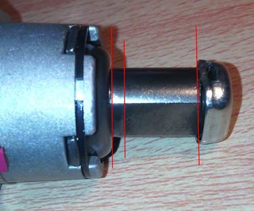

changement sans casse ce jour de mon tendeur de chaine pendant la révision de 23900Km de mon DS125 de 06/2011.
Pour info il y a une ligne sombre qui semble matérialiser la position du poussoir.
restait 2 mm sur 14mm de course sous la tête. C'est bien l'ancienne ref !
Précision facture avec chgt tendeur pendant révision.
25€ tendeur + joint
1/4 heure MO base 50€/h

Ton expérience, mise en parallèle avec les informations disponibles, permet effectivement de modérer un peu l’appréhension et les craintes de nombreux utilisateurs.
Avec le Tendeur de chaîne de deuxième monte (séries livrés à partir de la fin 2010, début 2011) on se retrouve bien avec des moteurs fiabilisés sur un pas kilométrique plus important que celui de la première monte.
Tes 24 000 km parcourus avec un Tendeur qui a tenu le coup et sur lequel il reste encore 2 mm de course d'extension le démontre bien.
Ces séries peuvent parcourir plusieurs milliers de kilomètres sans soucis au niveau du tendeur.
Cependant il n'est pas exclu qu'à des kilométrages plus élevés ces mêmes Tendeur de chaîne de deuxième monte s'avèrent insuffisants et présentent des risques de détente de la distribution :
  • En effet, Kymco à tout de même cru bon de corriger une troisième fois le Tendeur de chaîne du moteur SK25 en produisant la référence KY-69-0412.
  • Pour valider le document technique de maintenance on m'a confirmé, chez Kymco, que la limite de tolérance de la course de réserve du Tendeur de chaîne était de 3 mm.
S'il n'y a donc, à priori, pas d'inquiétude à avoir sur les moteurs SK25 équipés de Tendeurs de chaîne de deuxième monte durant les premiers milliers de kilomètres parcourus (environs les 500 à 600 premières heures de fonctionnement moteur), au-delà, le risque peu subsister.
Quand on connait la capacité du Dink Street 125 à atteindre de très forts kilométrages pour un 125 (ce qui par ailleurs démontre toute sa fiabilité), il n'y a rien d'étonnant à ce que Kymco mette à disposition de ce modèle des Tendeurs de chaînes qui puissent encaisser ces forts kilométrages.
On peut donc estimer pour ces Dink Street 125 équipés de Tendeurs de deuxième monte (à partir des modèles livrés vers fin 2010, début 2011) qu'un contrôle devrait être effectué au plus tard et à titre préventif, aux alentours des 20000 à 30000 km.

le nouveau installé est un KY-69-0412
différence entre les deux tendeurs : environ 5mm de plus d'allonge pour le nouveau
impossible de préciser a quel niveau de tension était l'ancien (aucune trace)
Je viens d'acheter mon DS qui est du 28 Juillet 2010 et qui a 8200km
Si vous avez besoin de plus de précisions, n'hésitez pas !
