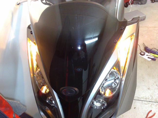

Voila, je me suis lancé ......voila le résultat apres 2H de bricolage!
.....enfin dès que j'aurai réussi a envoyer mes photos !
....si quelqu'un peut m'aider.....ce sera volontier.

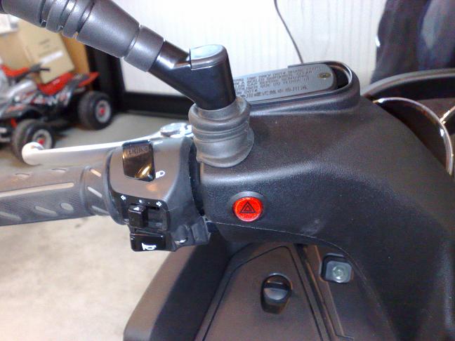

Le boutton:
L'acces est plus facile a mon goût.

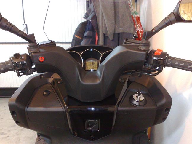

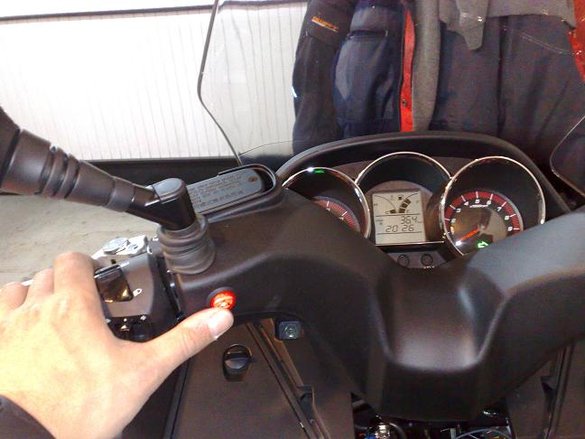

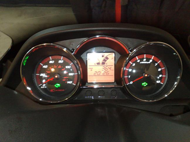

Voila ce que ça donne sur le compteur:
A l'avant:
Vue de la selle:

Voila les amis, tout ce que je peux vous dire c'est que ça passe au millimètre et qu'il faut s'armer de patience, sinon vu le résultat,ça vaut vraiment le coup.

slt jsnoop, super boulot également et le choix de l'emplacement du bouton de commande  est très judicieux. Félicitation , machbose a fait des émules (plus doués que moi a n'en pas douter)...@+

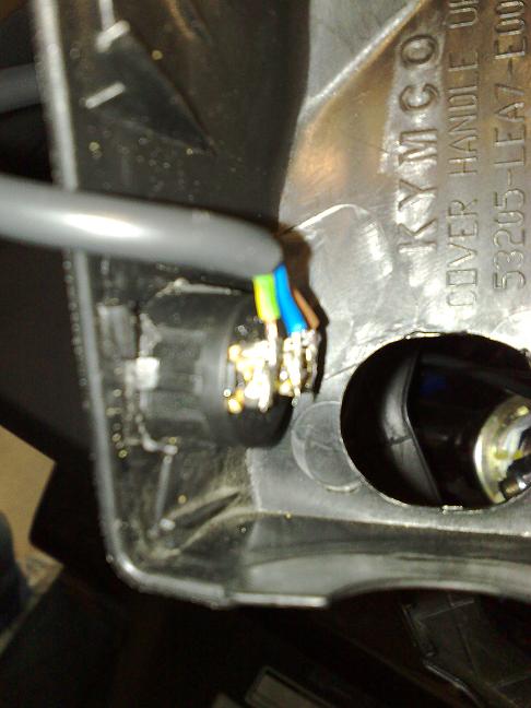

Salut Machbose , c'est grace a toi que j'ai découvert ce kit et je t'en remercie! Effectivement , c'est un peu galère mais ça vien du fait que je n'avais jamais démonté la coquille. En fait j'ai coupé les pattes du boutton (j'ai laissé env 3mm ) pour gagner en épaisseur totale et j'ai soudé a l'étein les fils perpendiculairement. Si on ne veux pas s'embêter avec tout ça, il suffit de décaler le boutton de 3mm vers la droite par rapport a l'endroit ou je l'ai mis et la ça passe nickel.

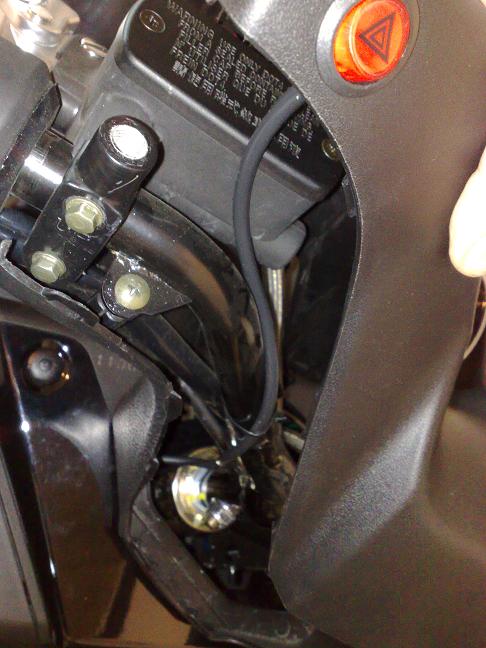

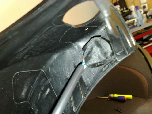

Comme convenu la suite des photos cette fois-ci vu de l'arriere.
Le passage du cable :
Puis un peu d'isolant .
