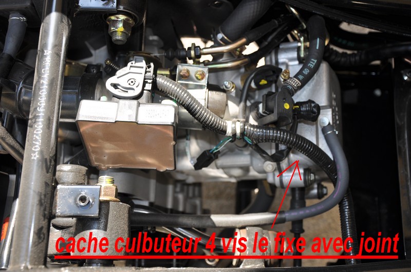

Quelqu'un pourrait il m"envoyer une photo du boitier ECU et de son emplacement??? Vous aurez compris que je n'y connait rien..... Merci de votre aide:merci:

http://www.saintcyp.free.fr/imagerun.in … xkhsqq.jpg
voici l'ECU c'est le boitier avec le composant beige mou,pour le demonter je crois qu'il y a 4 vis  il est situé au dessus du moteur ou sous ton siège ,pour y accéder il faut enlever le coffre sous Siege, en dessous il y a une prise que tu dois débrancher et nettoyer  avec un nettoyant de contact ,si le défaut subsiste ,il faudra aller plus loin
bonne chance
