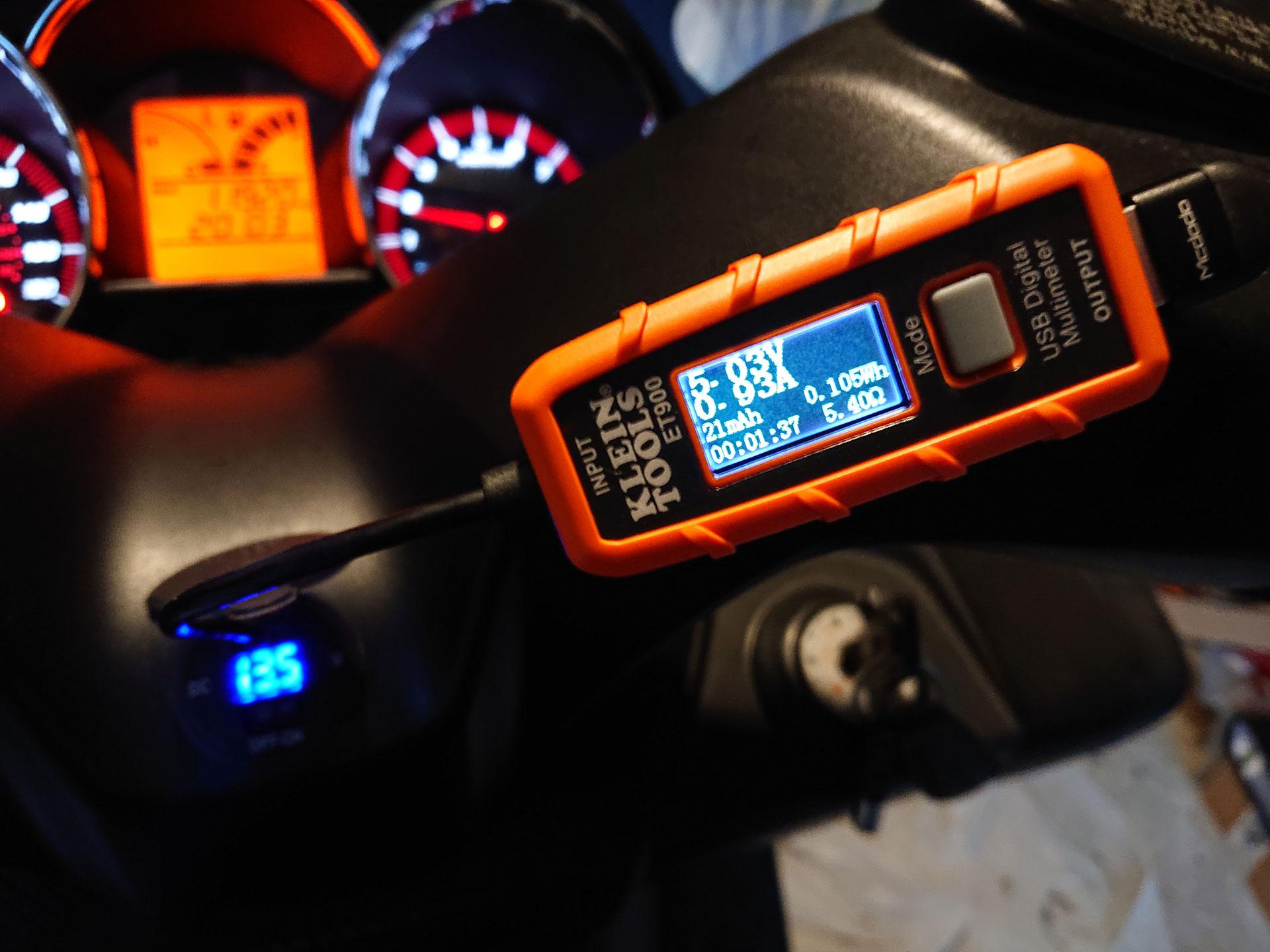

#3 06-09-2020 20:12:11
Re : Prise usb
Bon ben je dis des conneries !
Je suis loin des 2 ampères en chargeant le mobile. Je ferais un essai avec le gps en fonctionnement et avec une Powerbank pour voir si ça débite plus, mais à mon avis c'est le chargeur intégré qui ne soit pas.
La bonne nouvelle c'est que le fusible d'origine ne risque pas de griller avec cette sortie QC3.0 made in China (parce que là c'est clairement pas au niveau QC3).
