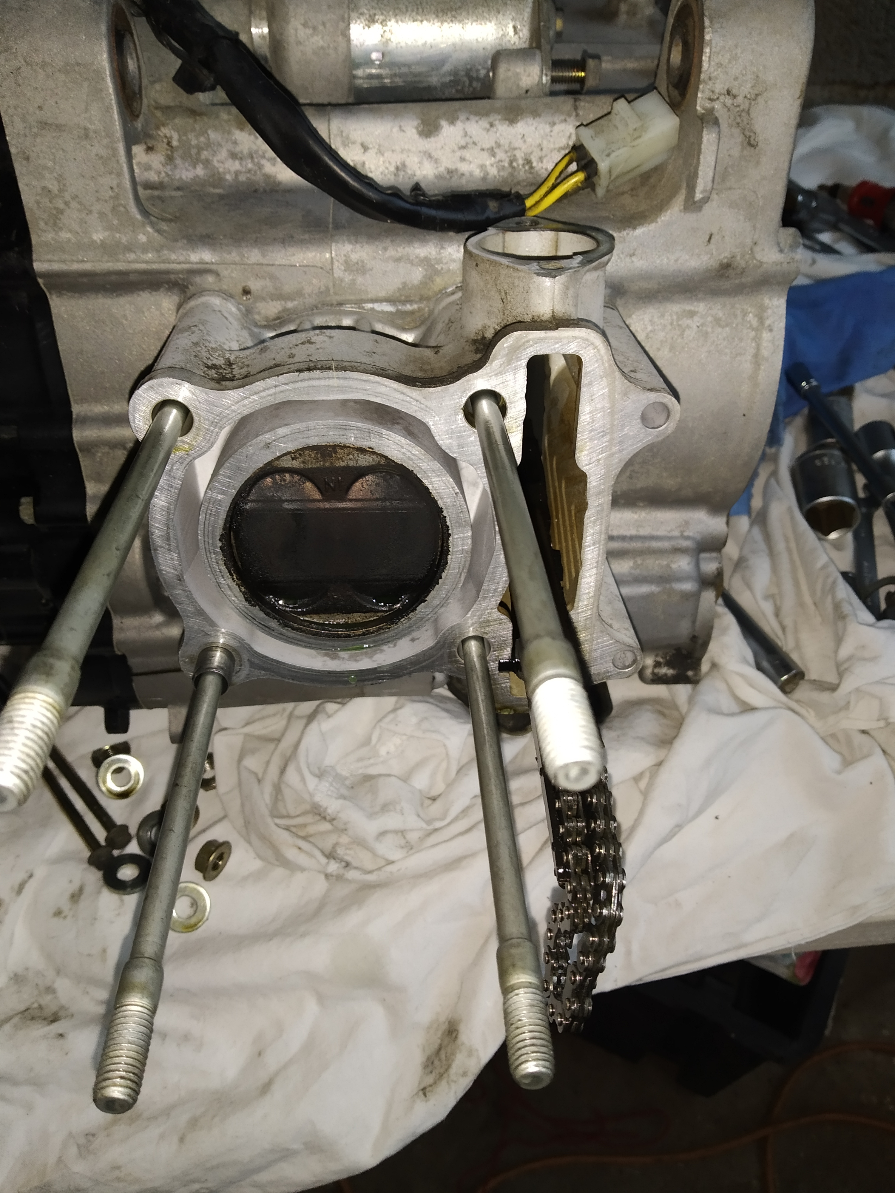

Voici mon ds 125 de 2013 à l'achat, en panne  ne démarre pas, carrosserie rayée, les UV ont fait des dégâts. 30 000 km
Après démontage du moteur, verdict
Roulement vilebrequin/bielle HS
Piston et segmentation usés
Soupapes à régler
Courroie malossi kevlar à changer vu les commentaires sur le Forum sur celle-ci
Tendeur de chaîne Ok
Transmission ok
Y a plus qu'à commander tout plein de pièces et tout remonter, refaire une peinture etc...

Tu as raison faut de la place et du temps, de l'outillage...
Le problème c'est les pièces de rechange qui sont quasi toutes à prendre chez kymco, donc un certain Coût et l'extracteur magnétique M28/1 très dur à trouver, pour le reste c'est une mécanique assez simple et bien usiné .

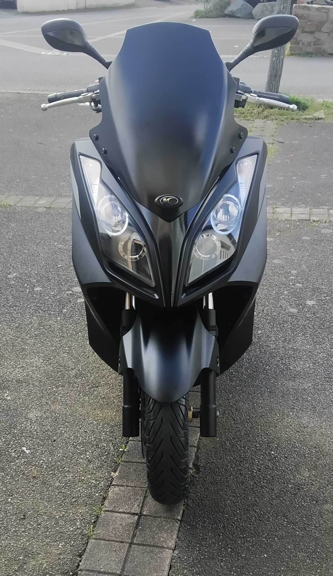

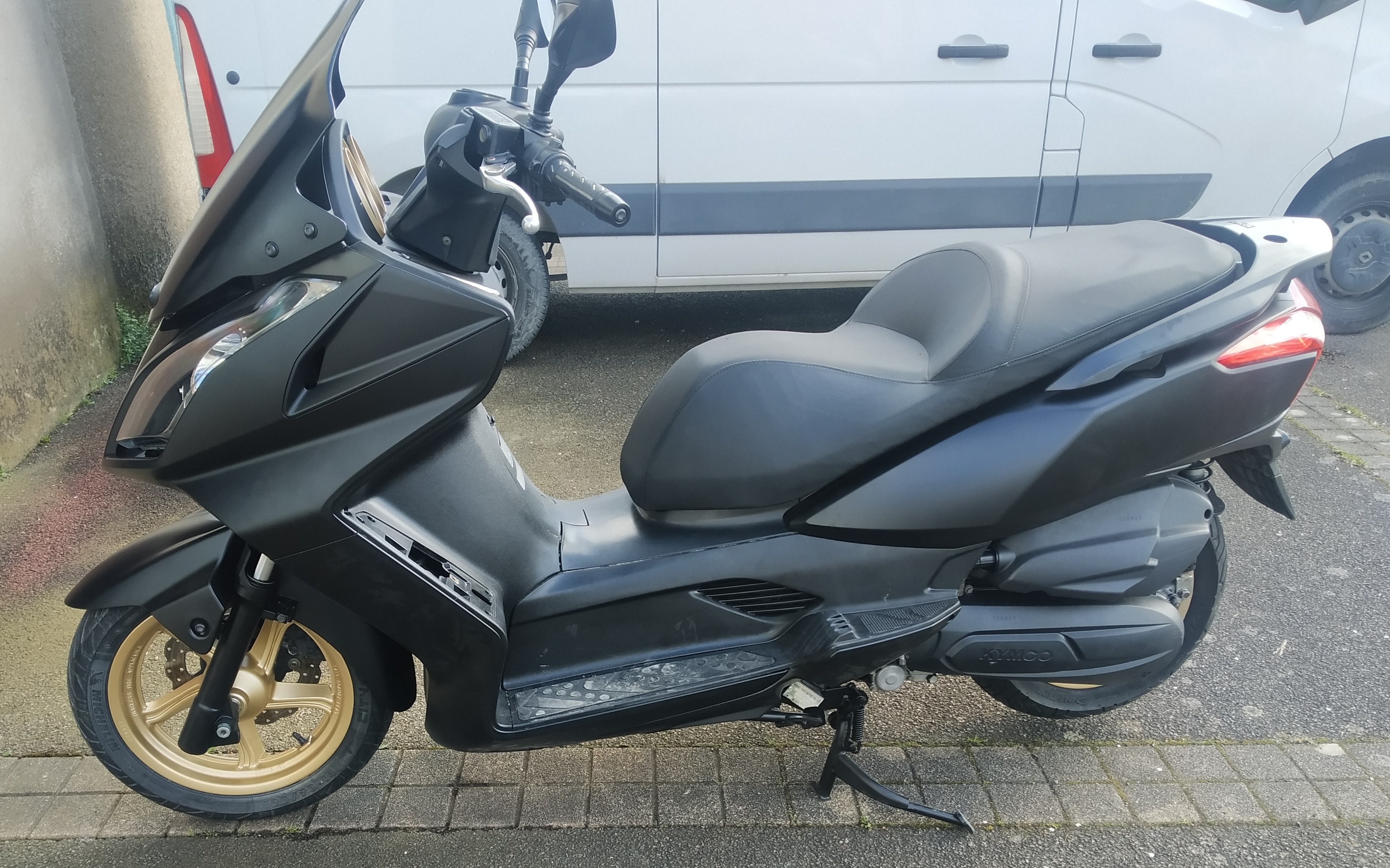

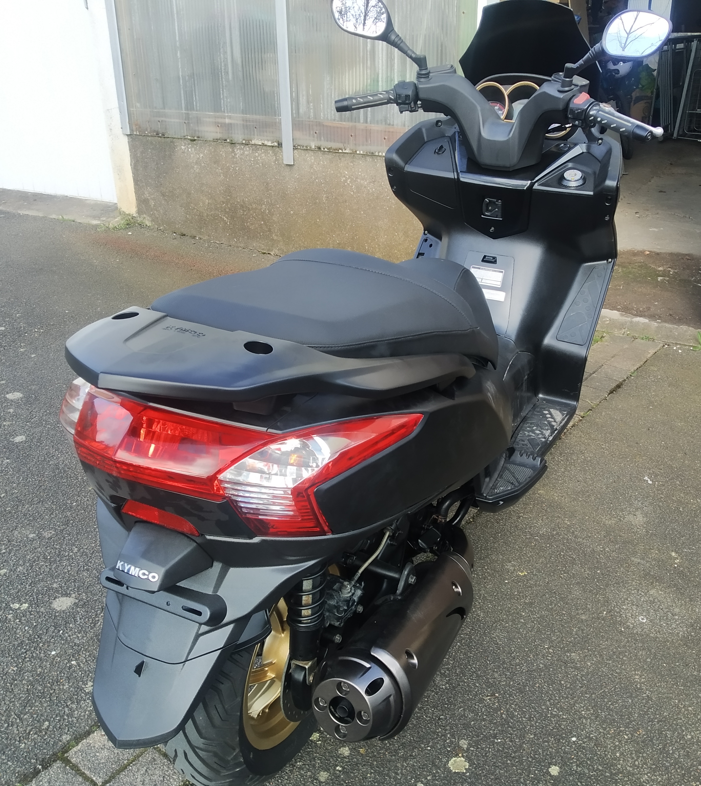

Et voilou, après une longue attente pour certaines pièces, le scooter est remonté et réglé .
Carrosserie et jantes peintent.
Bulle découpée et repeinte en opaque.
Tous les fluides neufs
La butée de la béquille latérale limée pour que le scoot ne tombe pas.
Merci au forum pour toutes les infos
Pièces prisent chez kymco bouaye 44,tarif idem à pièce kymco. Fr  bien moins chère que d'autres revendeur agréé
J'essaierai de mettre une tite photo

#12 13-03-2022 19:20:26
Re : Ds à restaurer
salut tu as fait un boulot propre bravo respect_man
#13 14-03-2022 18:36:50
Re : Ds à restaurer
Bravo, beau travail youpi
#14 14-03-2022 22:06:05
Re : Ds à restaurer
Oh c'est génial ! Déjà bravo à toi pour tous ces travaux réussis et maintenant j'ai hâte de tout lire, j'y retourne !

jolie machine que tu nous as fais la !! la combinaison noire et doré est juste magnifique !!! bravo !

Boulot recompensé, le scoot roule bien et consomme pas trop

Bonjour, j'envisage de me lancer dans un projet analogue cet hiver, j'ai crû comprendre que le moteur était serré. As tu trouvé l'origine de cette panne.
Qu'as tu remplacé comme pièce sur le moteur

Ces jantes sont magnifiques !
J'aimerais faire peindre une vieille paire dans la couleur des bas de caisse et du porte paquet (marron métallisé kymco) mais je ne sais pas où m'adresser ni quel pourrait être le coût !
Où as tu fait faire les tiennes pier (et à combien) ?

Je viens de regarder celles de pier , elles sont plus dorées que marrons , mais tout est faisable !
cordialement
steph
Après démontage complet du moteur,il s'est avéré que c'était les roulements de vilebrequin qui partaient en miettes..
Vu le kilométrage et l'historique d'entretien j'ai fait le vilebrequin avec roulements,bielle,piston, segmentation,tous les joints moteur,tendeur et guide chaîne
Vidange de tous les fluides,bougies etc...
Salut,j'ai tout fait maison , ponçage apprêt peinture à la bombe ,3 couches.
C'est pas bien sorcier...tu passes plus de temps à scotcher ton pneu pour ne pas avoir de peinture dessous
