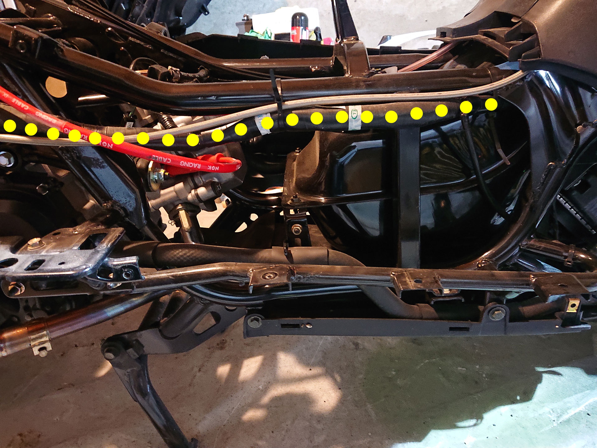

#11 08-12-2022 20:51:11
Re : Moteur ne s'éteint plus même avec le coupe contact.
Bonsoir Pilaf,
Pilaf a écrit :
une précision, je sais pas si cela peu avoir une importance, le matin avant que la panne arrive j'ai installé le tablier d'hiver, une des vis était manquante je l'ai remplacé par une vis plus longue, tu penses que j'aurai pu toucher des cables,fils, je vais essayer de regarder samedi, demain grosse pluie sur la région et je n'ai pas d'abris.
Effectivement cela peut avoir une certaine importance !
Je ne sais pas où se situent les points de fixation des tabliers mais le faisceau électrique principal passe du côté droit (en position de conduite). Il longe le cadre juste derrière les carénages en plastique.
Voilà un aperçu (la première photo est une vue sur le 125cc car je n'ai pas ce genre d'image en stock sur le 300cc, mais c'est exactement pareil pour le 300).
A priori, si la batterie s'est vidée c'est que le circuit de charge ne fonctionnait plus correctement (soit le régulateur est cramé, soit le circuit est coupé, soit le régime moteur était trop bas pour qu'il délivre une tension de charge suffisante). Dans tous les cas c'est une conséquence possible d'un défaut de masse, y compris au niveau du faisceau électrique si celui-ci a été transpercé par une vis.
Pour le moment la première piste a explorer c'est si l'installation du tablier avec une vis plus longue a pu causer des dégâts sur le faisceau ou sur un composant électrique.
Où sont les points de fixations de ton tablier ?

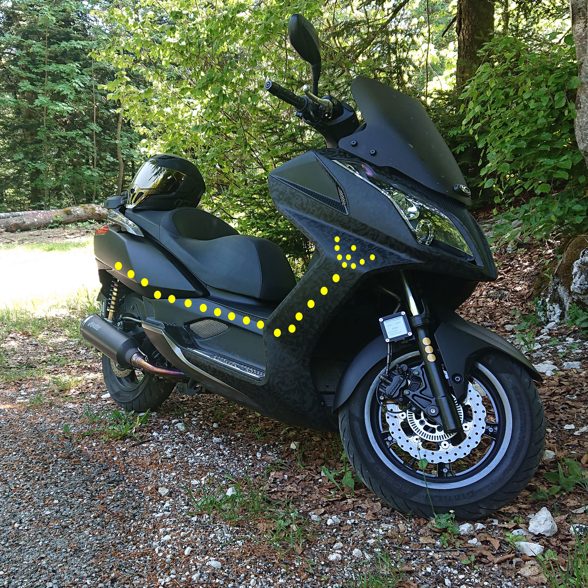

#15 09-12-2022 18:42:11
LeVieux a écrit :
(...) C'est quoi ce scoot ? Il est magnifique !!! (...)
steph a écrit :
C'est vrai qu'il est magnifique ce scoot, (...)
Pilaf a écrit :
(...) Magnifique le scoot en photo !
Et encore, là vous le voyez sans moi dessus !

En 3 c'est pareil, c'est du vide dans l'axe des vis. Même les faisceaux d'alimentation des feux, qui sont flottants à ce niveau, ne pourraient normalement jamais être atteint par une vis dans cet axe.
En 6, à gauche tu as le vase d'expansion et pas d'électricité qui passe par là et à droite c'est vide (il y a bien les fils du capteur de température du radiateur qui trainent dans le coin mais ils sont flottants et ne pourraient pas vraiment être accrochés par une vis en 6).
Donc pour le moment, j'ai un doute sur l'incrimination du montage du tablier et en particuliers des vis utilisées (sauf si c'est monté totalement différemment que le Tucano).
Effectivement moi aussi j'ai regardé et je ne pense plus que le montage du tablier soit la cause de la panne.
J'ai retrouvé le manuel atelier sur le forum, en plus c'est moi qui l'avais reposté content
je repars du sud dimanche et je n'aurai pas le temps de regarder, mais j'ai envoyé le manuel atelier à mon oncle avec toutes les pistes que tu m'as indiqué.Pas d'urgences il regardera avant mon retour prévu en mars dans le sud
Je ne manquerais pas de faire un retour sur le forum. je vous souhaite de très bonnes fêtes et merci pour vos retours.
