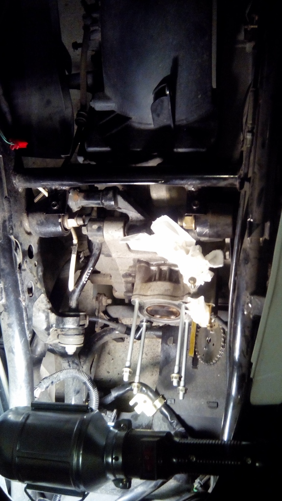

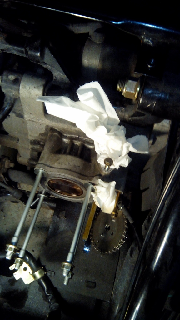

Bonjour a tous afin de faire un test de compression du cylindre a l'aide du compressiometre quelle valeur devrais-je trouver svp ?
Mieux vaut un qui sait que deux qui cherchent .

Merci a toi Clutch donc ma compression est bonne je vais devoir re-ouvrir un topic car mon DS est très capricieux encore merci .
