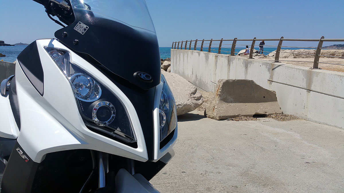

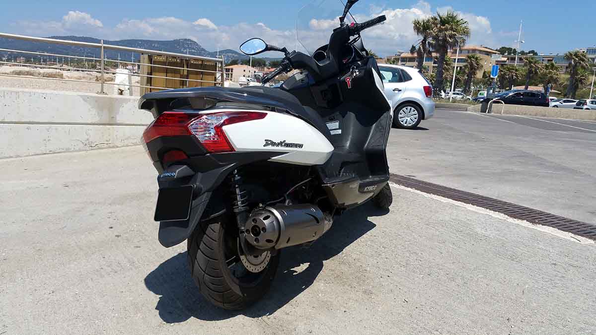

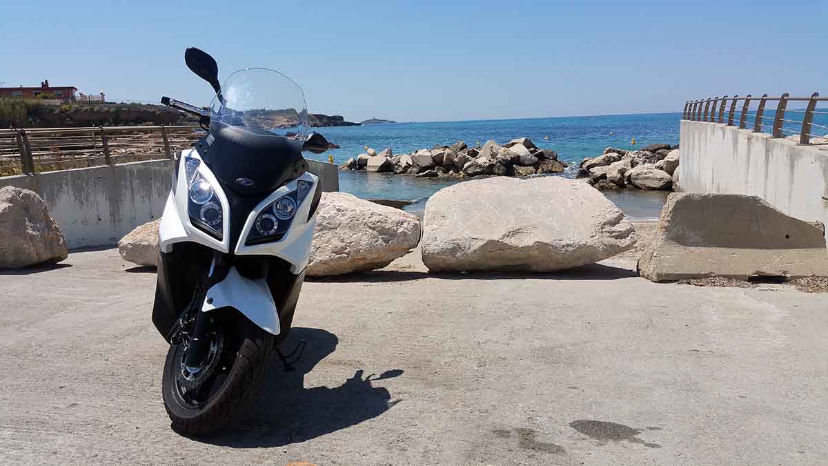

Voici les photos de ma nouvelle acquisition qui vient remplacer mon grand dink 125MMC que je vends à 45 000kms.
Il est de septembre 2014 et totalise 1100kms
J'avoue être dessus par les trois points suivants par rapport à mon ancien grand dink
1) perte du plancher plat
2) accélération au départ du feu ou encore pire en démarrage en côte
3) position de conduite spéciale (peut être un temps d'adaptation)
En revanche le reste que du positif!
Look d'enfer avec ses 4 optiques à l'avant, entourées de led pour les feux de croisement, compteurs top design, tenue de route et freinage au poil....
A voir avec l'utilisation.
Conseils d'optimisation, .... je prends!
Bonne soirée
Yoann

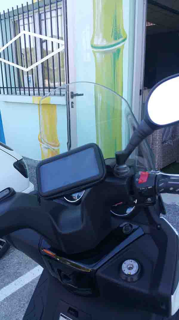

Montage du support tel /gps
Je teste ça ce soir!
