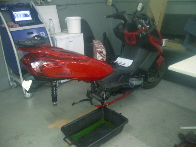

Et voilÃ! 23000 km et ce fameux probleme de distri qui me saute a la gu....le!!! Aujourd'hui j'ai ouvert le coeur de la bête et horreur!!!
Y en a t il d'entre vous qui ont réparé eux mêmes suite a ce soucis? Je suis preneur de tout bon conseil... Je vais voir si je trouve l'éclaté du moteur et les calages de la chaine pour les fournir aux mecanos du garage ou je bosse.

Vu !!! Une seule chose manque a mon mécano: le calage de la distri! Primordial d'après lui:lol:

Merci pour les encouragements!!! Je vais acheter mon tendeur de chaine lundi et dans la foulée: recalage, remontage et en route!!!

Evidement, la réparation ne vas pas se cantonner au remplacement du tendeur de chaine que j'ai acheté (chez Passion 2 roues a Cannes, très sympa!). Il semble que le pignon en bas du moteur soit mort lui aussi... La c'est ouverture totale du moteur! Je vous tiens informés les gars.

C'est peut être la solution, oui. Le tendeur et le joint m'ont couté 25¤, et il est facile a remplacer.

le pignon est monté d'origine sur l'axe du vilebrequin ( celui de la chaine de distribution) , il ne se change pas , il faut  tout remplacer.
l'ensemble dépasse les 300 euro !!:eek:

Bienvenue au club , un truc me chiffonnes sur le mien aussi la chaine avait déraillé et a endommagé un peut le pignon d'arbre a came , celui du haut relativement facile a remplacer et pas trop cher , mais le pignon du bas est comme dis Bruno 83 usiné avec le vilebrequin dans un acier spécial qui est quasi inusable , casser oui car c'est du trempé , entre la chaine et lui c'est la chaine qui manges !
Quand la chaine casse ou saute ce qui morfle c'est les poussoirs de soupapes , les soupapes , la chaine et parfois le pignon d'arbre a came.
C'est un calcul a faire , pour ma part j'ai eu la chance de trouver une épave de DS 125 de 2010 avec 1500 km content  , pour 600¤ , j'avais 2 choix , mettre 300 a 400 euros dans un moteur de 32500 km ( a quasi fonds perdus = aucune plus value de revente) , ou mettre 600 ¤ dans une mécanique de 2010 avec 1500 km garantis (facture du casseur avec km garantis le scoot tournais encore smile ) , j'ai revendu mon scoot 600 ¤ de plus avec la mention moteur 2010 = 1500 km , j'en ai profité pour y installer la pompe , l'ECU , l’ensemble roulement AR , les disques du DS de 1500 km.L'acheteur est reparti avec une monture rénovée.Il serait inintéressant de contacter Kymco , voir ce qu'ils en pensent , si le vice caché existe ils devraient réagir , enfin je rêves un peu.

Fait du préventif , E/S tendeur + poussoir , parles en a ton conc.

Bon, remontage, manque de compression... Je dois m'en tirer avec les 4 soupapes (1 seule a morflé) et le joint de culasse... Pièce commandées ce jour chez l'excellent Passion 2 roues, remontage sans doute semaine prochaine! Le soleil est lÃ, mon scoot me manque....

Ca y est !!! 4 soupapes, un joint de culasse et une courroie de transmission plus tard, l'engin redémarre!!! Je ne souhaite a personne la même aventure...
Un conseil, au moindre cliquetis suspect, pensez a ce maudit tendeur !!!
