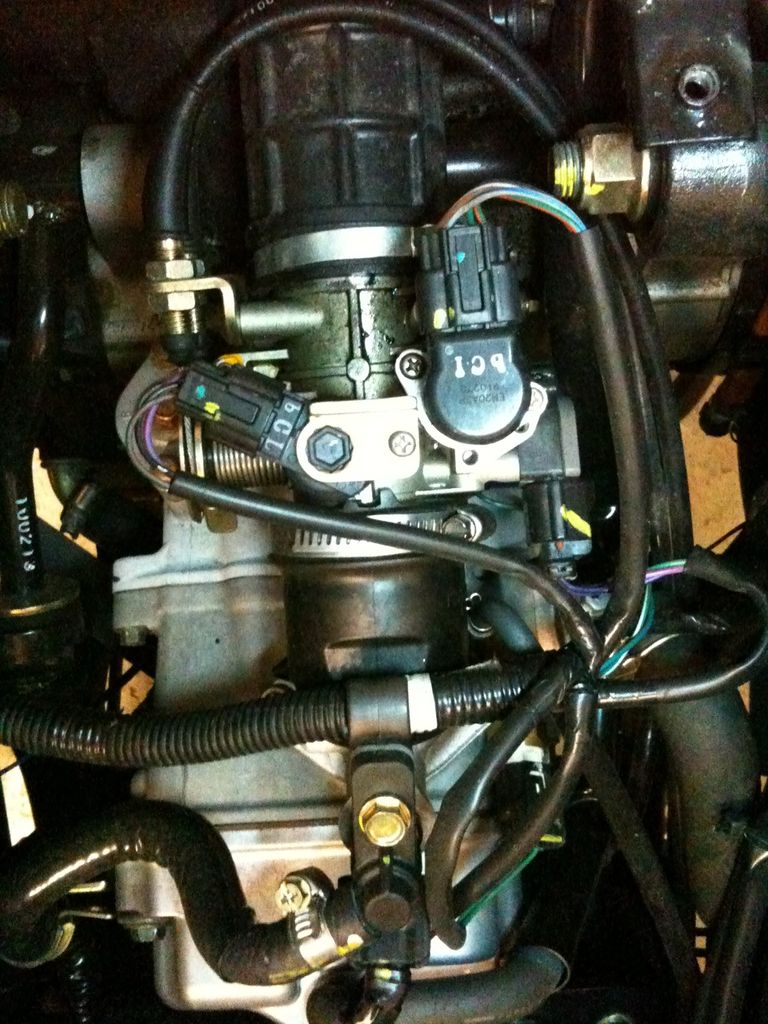

Hello tout le monde,
J ai remarque depuis quelques jours que j avais une tache d' huile sous mon DS. J ai remonté la fuite jusqu a sa source et j en suis arrive a la conclusion que celle ci provient du dessus du corps de papillon. J ai vérifie mon niveau d' huile et a priori il ne bouge pas.
C est grave docteur ?

@ grom91 et bruno: bizarre, bizarre, vous avez dit bizarre ? ......il y a un moyen de vérifier un surplus d'arrivée d'huile a la boite air, il suffit d'enlever le petit bouchon de la durite 7 , si de l'huile coule, il y a effectivement un problème sad
La durite 7 arrive sur l'avant de la boite a air, au niveau de la béquille latérale.
Si il y avait une consommation d'huile au point que sa pisse par le papillon d'air le scoot devrait fumer d'avantage et sentir une odeur d'huile brulée think
Si le niveau d'huile moteur est bon ( pour le moment), cela pourrait venir d'une surpression dans le carter et la c'est pas bon eek:eek::eek:
Il peut s'agir soit d'un problème de segmentation ou joint de culasse HS coté distribution, avec peut être présence de mayonnaise a venir:cry:
En tous cas je ne pense pas que ce soit des coulées d'essence, puisque l'injecteur est après le corps de papillon et plutot en position basse sur la pipe d'admission.
Pour l'instant grom91, ce ne sont que des suppositions, le diagnostique reste a établir par un professionel de chez toi wink

Le niveau d' huile est bon. Le reniflard sur le filtre a air a bien quelquechose a l intérieur mais il y alun bouchon en sortie ( en plastique) je fais écouler le contenu ?

Oui tu retires le petit bouchon noir wink

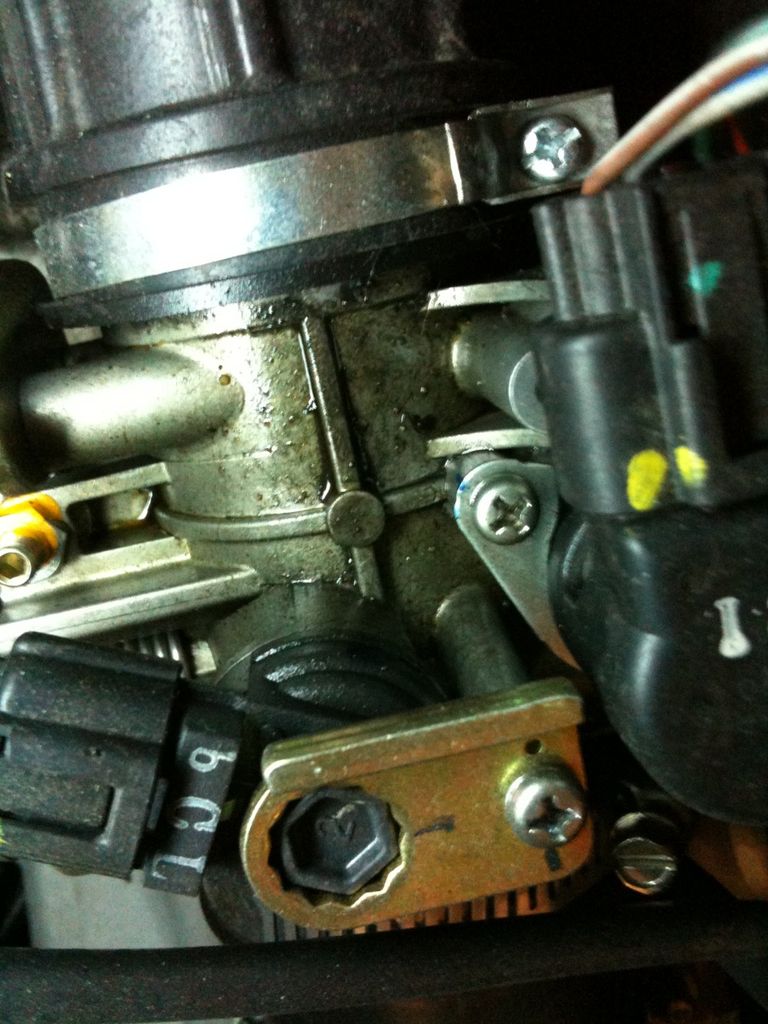

2 petites images pour illustrer mes propos

@grom91 OK vu, je pense qu'il y aussi de l'eau sur cette pièce, difficile de définir exactement l'origine de ce gras, nous sommes en dépréssion sur cette partie, il me semble peut problable que ça refoule de la durite bien serrée par son collier  think

Je viens également de vider le contenu du reniflard fixé sur la boite a air et il y avait un mélange d'huile et d' essence dedans

C'est pas normal, il faut que tu vois ton concessionnaire :rolleyes:

Oui je confirme, le niveau d' huile a été supérieur au Max suite a ma révision des 1000km et j avais retire l excédent avec une seringue. Je vais nettoyer ça et regarder l évolution. Vu que je fais 70km par jour je pense que si il doit y avoir a nouveau de l huile il y en aura
Merci les gars

Bon, bonne nouvelle, après nettoyage hier du corps du papillon. Aujourd'hui aucune tache d'huile ni sur le corps ni au sol. Je referai une vérification en fin de semaine. Merci pour vos conseils !
