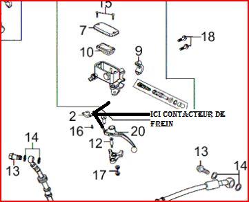

Je n'arrive pas bien a voir sur le dessin ce qu'est exactement le contacteur mais si c'est la où deux cable semblent connectés je ne vois pas d'anomalie...
Je retourne voir.

Alors il me semble avoir bien identifié le contacteur et je confirme que j'entend bien le "clic" et je ne voie pas d'anomalie.... Peut être faut il que je l'ouvre mais je suis une quiche en mécanique et j'aurai peur de d'abimer quelque chose donc je vais attendre de voir mon cons'. Mais effectivement je pense qu'il n'y a rien de bien méchant...

contacteur non démontable de mémoire , rearde si les cosses sont bien en places si oui ta plus cas le remplacer , il tiens par une vis cruciforme sous le maitre cylindre
