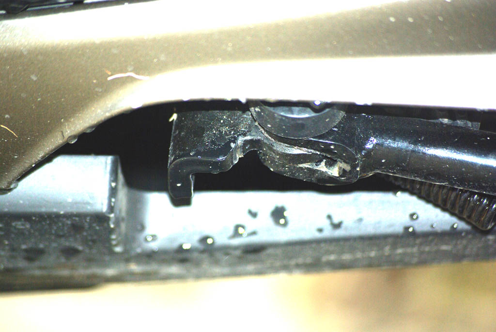

Le DS me procure beaucoup de plaisir, même a l'arrêt. C'est définitivement une machine construite pour séduire, le parfait jouet d'adulte.
Pour arrêter d ‘enfoncer des portes ouvertes , je ne parlerai donc pas de sa surprenante tenue de route, de l’agréable efficacité de ses freins ou autre position de conduite naturelle.
Toutefois, le bougre n’est pas exempt de défauts ;

SAT49 a écrit :
@ thierry,peux tu nous faire une petite tof de ton coup de meuleuse sur la béquille pour que l'on puisse s'en inspirer
Désolé pour les photo tardives mais depuis 10 jours, entre la neige et les tempête de pluie il n'y avait pas moyen de sortir le joujou a 2 roues.
Décidément la côte d'azur n'est plus ce qu'elle était.
La flèche rouge de droite pointe sur la butée de la béquille latérale qui vient s'appuyer sur les parties en rouges a gauche. Le but est d'enlever de la matière
a gauche pour augmenter l'angle d'ouverture de la béquille et ainsi, la stabilité du DS a l'arrêt
Au cours de la petite séance photo, j'ai pu m'apercevoir que le coup de peinture remis après l'amputation s'était en partie fait la malle.
Si l'un des multiples et sympathiques participants au forum avait un conseil??  C'est welcome.
#14 19-02-2010 18:01:32
Re : Alpes Maritimes +1
slt a tous, slt thierry du 06, merci pour les photos. Je crains que malgré les multiples coups de peinture, le noir part a chaque fois que tu béquilleras et quelque soit la marque où le type de peinture appliqué...@+
#15 19-02-2010 18:37:23
Hello
Merci pour ce tuto qui encore une fois a le mérite d'etre clair.
Pour ta retouche de peinture / (laque noire antirouille de chez JULIEN) vente en petit conditionnement chez CASTO.
Ou de l'HAMERITE peinture martelée , exsiste en plusieurs colories dont le noir (tres bon pouvoir couvrant et hyper résistant ) de chez ICI (impérial chemical industrie) vendu en aérosol de 400ml en boite de 0,5l etc..
Ces 2 produits on une résistance aux chocs hors paire, je les conceillais pour la réno des parchoc de poids lourds, mes clients en étaient satisfait
voili voilou  wink

#19 19-02-2010 19:53:02
merci thierry il ne reste plus qu'a brancher la meuleuse.
