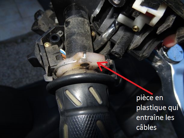

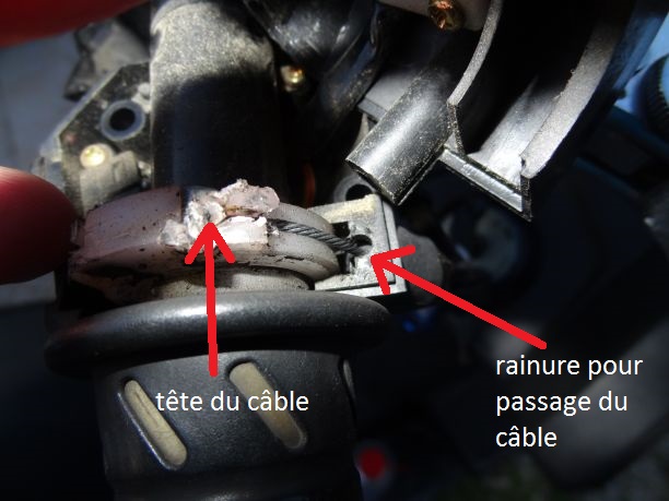

bonsoir a tous,
voici donc les photos que j'ai fait de ma poignée suite aux conseils de Bruno83.
La 1ère montre l'attache du câble qui n'est pas abimée,
et la 2ème qui montre l'attache du câble qui a été forcé dans la rainure (a cause de la poignée tournée vers l'avant trop fort !)
J'ai enlevé une partie de la pièce en plastique blanc afin que le câble puisse passer dans la rainure. Pour le moment, ça tient bien...
- mais est-ce que cette pièce en plastique va tenir longtemps ???
- quelqu'un sait-il si on peut la changer ???

en disant "un manque d'entretien", ce graissage est-il prévu dans les révisions par les concessionnaires ? ou est-ce un geste que l'on doit faire nous-même comme le contrôle des niveaux huile ou frein ?
en tout cas je vais de suite commander cette pièce et au montage (en espérant y arriver sans trop de mal think ) je ne manquerai pas de suivre ton conseil pour le graissage....
merci
