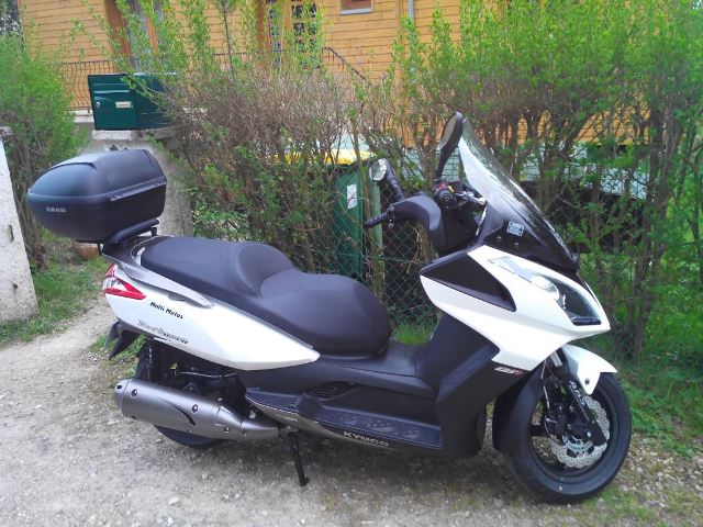

Comme il se doit, les premières photos de mon DS 125i ABS devant la maison !

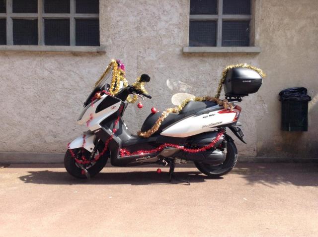

Et au boulot... Les maïtresses de maternelle se sont lâchées ! (Je suis directeur d'école Primaire).

Premières impressions :
Comme c'est ma première expérience en 2 roues motorisé, je n'ai pas de point de comparaison. Mais j'ai malgré tout un ressenti.
Ça avance quand on tourne la poignée... ça tourne quand on veut tourner... ça freine quand on veut freiner...
A part ces quelques détails très techniques, je remarque que ça se dirige énormément avec le poids du corps via le popotin. Pour le moment, rodage oblige, je ne vais qu'à 60 km/h max. Je n'ai donc pas de ressenti à "haute" vitesse.
Comme il est tout neuf, je suis très attentif à tout ! Il sent le chaud à chaud ! (pertinent n'est-ce pas !). Je pense que ça va passer avec le temps. Par contre, il y a une méchante vibration de plastique vers la bulle... J'ai tenté de resserrer toutes les vis mais je n'ai pas encore repris la route pour voir. Je vais tenter aussi de resserrer la bulle. Y a-t-il qqch à resserrer sous le sigle Kymco ? Et si oui, comment se démonte-t-il ? Je vais aussi voir pour mettre quelques colliers sur les câbles qui pourraient se promener vers la fourche...

Sympas tes collègues wink

Trop fort les collègues up content

Très beau scooter !
Le bruit de vibration que tu entends peut provenir du système de blocage de la direction au neiman. C'est un des rossignols connu sur le DS.
Pour y remédier il suffit d'appliquer de la graisse dans le mécanisme. Bruno explique ici où il convient de le faire : http://kymcodinkstreet.asrun.eu/viewtopic.php?id=42

Très joli, surtout avec la déco personnalisee..... Lol

Bon rodage , et en sapin de noël il est pas mal .

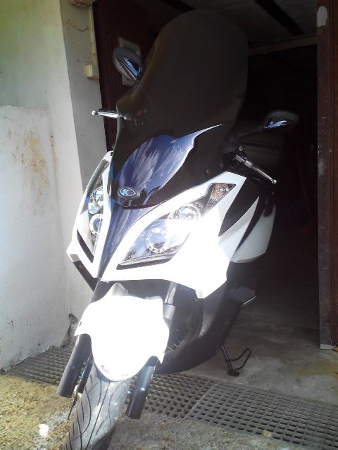

Petit changement.
Eu égard à ma taille respectable (1,87m), j'en avais un brin assez de me prendre la méchante brise en pleine tronche !!!
J'ai donc investi dans un pare-brise Ermax +10 noir clair, trouvé sur Le bon coin pour 55€...

Promis, demain, photo de meilleure qualité ainsi que mon ressenti ;-)

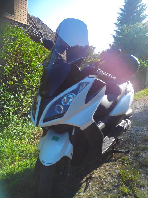

Votre avis ?

Mon ressenti :
- V Max inchangée.
- Haut du crâne toujours secoué... :-(
- Bulle très sombre... Alors aujourd'hui, ça va... mais l'hiver ou de nuit ?
- haut de la bulle trop haut ou trop bas...
Bref, je ne sais pas très bien quoi en penser...

Et bien après, reste plus qu'à trouver une selle avec - 3cm, et tu es tout bon....:rire::rire::ahah:
Bah, c'est ma blagounette de la soirée.. jesors  .pour la question concernant l'opacité de cette bulle, je ne pense pas que cela doit jouer beaucoup l'hiver, car le DS éclaire plutôt bien, et surtout qu'il faut toujours rouler tête haute pour voir '' bien loin '', et non, comme on a tous fait, essayer de mettre le nez du scoot dans de bonne courbe en évitant les nez de poule.
Pour le crane qui bouge, avec ce type de bulle, c'est quasi impossible, même avec ton 1M87....je penche plutôt pour ton type de casque. Certaine forme de casque accentue ce phénomène de prise au vent.. d'ailleurs, certaines coupes arrières de casque sont étudiées pour éviter les remous qui reviennent par l'arrière.
Question vitesse max, la bulle étant plus profilée que ton propre profil, cela devrait même améliorer la tendance...

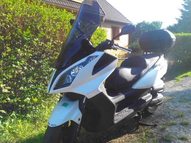

Raccourcir la bulle : check !
Fallait pas m'enquiquiner !!!
Scotch de peintre, mesures et tracé, scie sauteuse armée d'une lame pour métaux et ZZZZZZZZZZ ! fait !
J'ai enlevé environ 4-5 cm ! La découpe est propre et net !
Je verrai ce que ça donne demain en allant au boulot ;-)

Impeccable !!!
- 4 cm : vue dégagée, pas de remous,...
Je suis super satisfait de cette découpe qui est très facile à effectuer !!!
L'aventure continue !!! (et avec le soleil siouplè !!!)
