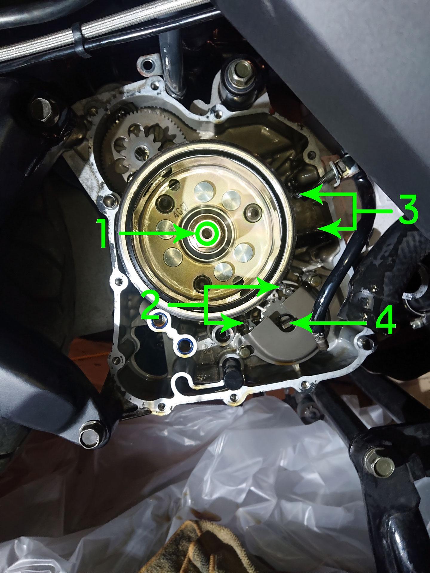

Re : Bruit métallique à l'arrière
En effet, un serrage excessif peut "tirer" le vilebrequin. C'est infime mais c'est suffisant pour désaxer l'entrainement des chaînes (distribution et surtout pompage des fluides) par rapport à leurs couronnes réceptrices.
Au final, en exagérant, on obtient un effet similaire avec celui de la chaîne d'un vélo lorsque les rapports sur le pédalier et la cassette sont trop désaxés.
Il n'y a pas d'incidence sur le court terme car tous les éléments sont très robustes, sauf à causer des pertes (friction anormale) qui se répercutent directement sur les performances. En revanche sur le long terme ça peut causer des dégâts adjacents plus grave (usure prématurée des chaînes, des coussinets, des roulements).
D'ailleurs ça ne m'étonnerait même pas que les problèmes de roulements de vilebrequin rencontrés par certains utilisateurs dans le passé trouvent leur origine dans un serrage excessif sur l'axe de vilebrequin.
Tout ça pour dire qu'il faut faire bien attention au couple de serrage, un serrage excessif est parfois encore plus dangereux qu'un serrage insuffisant. Tu as bien fait de vérifier ce point et de t'équiper d'une clé dynamo.
Voilà une image pour mieux comprendre comment s'est foutu là dedans (carter côté stator/distribution sur le 300cc) :
1. Axe de vilebrequin (sortie côté stator).
2. Chaîne d'entrainement des pompes (à huile et à eau). La pompe à huile se situe juste derrière la petite couronne.
3. Chaîne de distribution.
4. Axe d'entraînement de la pompe à eau. La pompe à eau n'est pas visible ici, elle est externe au carter et solidaire du couvercle qui est déposé.
Comme tout cet attirail est situé côté droit du scooter, c'est pas étonnant que ton bruit semblait venir de ce côté à cause d'un serrage excessif de l'autre !
Aller bonne soirée les fous du guidon rider furax

il est vrai qu'en changeant les galets, j'ai nettoyé cette partie en alu qui était très sale, et au passage le roulement ne faisait plus le bruit de grincement.
Le bruit avait disparu pendant 2 semaines.
Adepte du 'DIY' et du 'On est mieux servi que par soi même'.
Osez!
#25 10-07-2020 23:41:36
Ah oui c'est très possible, ce roulement est particulièrement exposé mais il est aussi très facile à remplacer (il s'agit même d'un point de contrôle lors des révisions).
