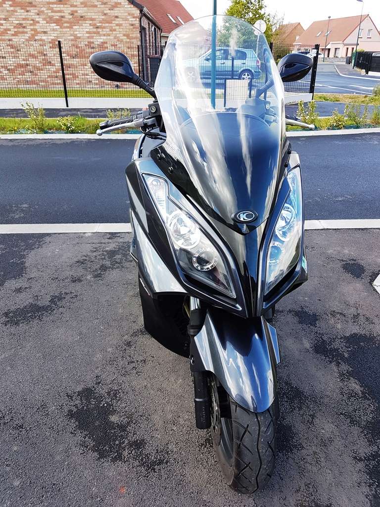

Voilà, après 10 ans d'arrêt moto je reprends le 2 roues avec ce joli DS125 de 2010 et 2400km
acheté en concession avec garantie de 6 mois, il est comme neuf

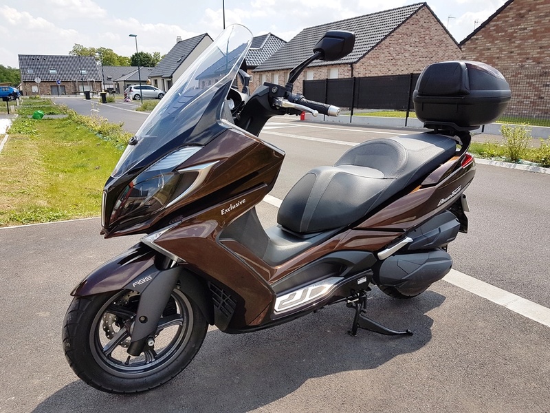

Après quelques 800kms avec le Dink Street 125, je suis passé au Downtown 350i ABS exclusive
Je le voulais blanc et neuf , je l'ai eu Brun Havane et d'occasion de 3 mois avec 1100kms
il est franchement classe, et si je voulais le décrire je ne ferais pas mieux que Biquet34: https://kymcodinkstreet.asrun.eu/viewtopic.php?id=7239
voici une photo du DT350i:
DT350i
