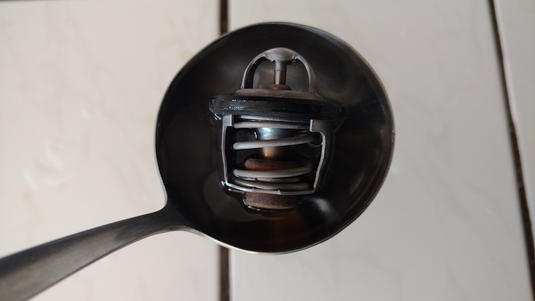

Son fonctionnement peut être testé en le plongeant dans une casserole d'eau froide qu'il faudra ensuite porter à ébullition. Le Calorstat doit commencer à s'ouvrir vers 70°C et être complètement ouvert à 80°C (le déploiement maximum représente une ouverture de la valve d'environ 3,5 mm).
A noter que, si tu n'as pas de thermomètre, à 80°C l'eau commence à frémir. Elle commence l'ébullition à partir de 90°C.
Si le fonctionnement n'est pas correct il faut remplacer le Calorstat.

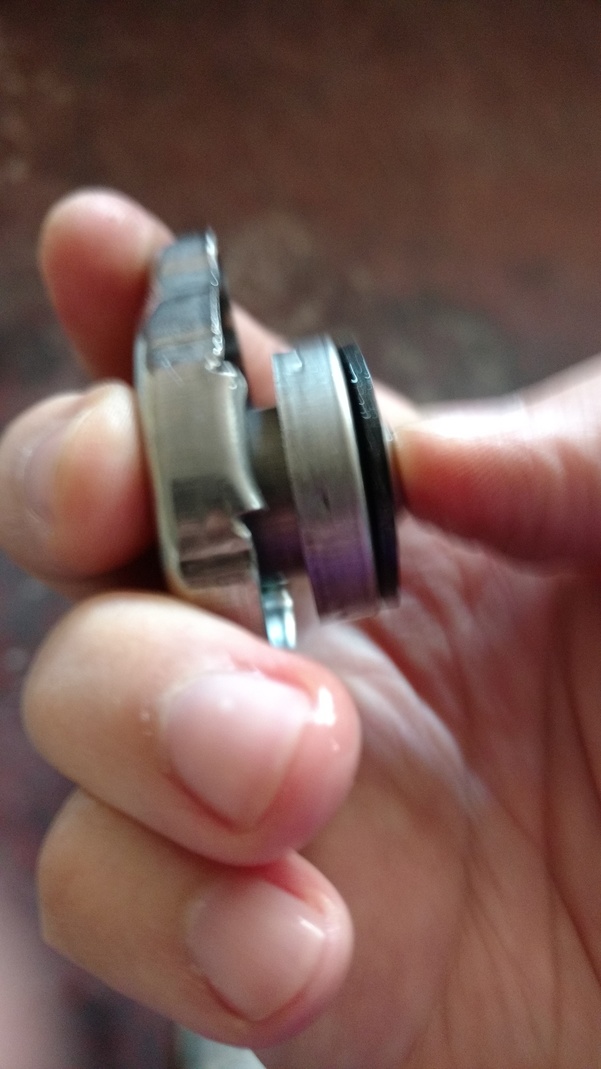

Le tarage du bouchon de radiateur :
Le bouchon de radiateur possède une valve intégrée qui s'ouvre lorsque la pression dans le circuit de refroidissement dépasse les 0,9 bars. Ce dispositif prévient la surpressurisation du circuit lorsque le liquide s'échauffe (trop), ce qui pourrait entraîner des fuites par détérioration des durites et des joints. A moins d'être bloqué par des corps étrangers, la valve du bouchon de radiateur n'aura jamais tendance à s'ouvrir plus tard, au contraire, son tarage peut surtout s'abaisser avec le vieillissement (c'est à dire que la valve pourrait s'ouvrir plus tôt que prévu).
Le tarage du bouchon ne peut pas être contrôlé sans outils spécifiques.
Cependant, on peut "apprécier" manuellement la résistance de la valve. Si celle-ci apparaît trop souple, il est possible qu'elle s'ouvre bien trop tôt ce qui fera refouler le liquide vers le vase d'expansion alors que les températures sont normales et que la pression dans le circuit n'est pas excessive.
Si le fonctionnement n'est pas correct il faut remplacer le bouchon de radiateur.

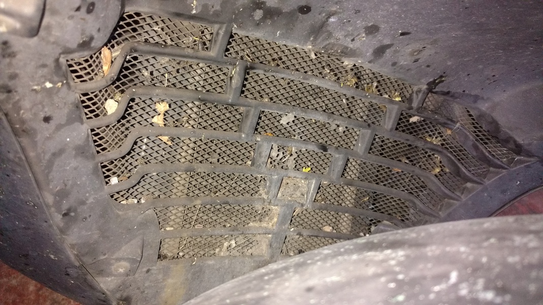

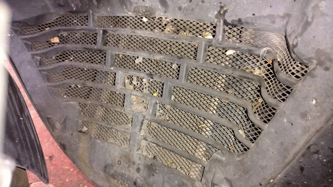

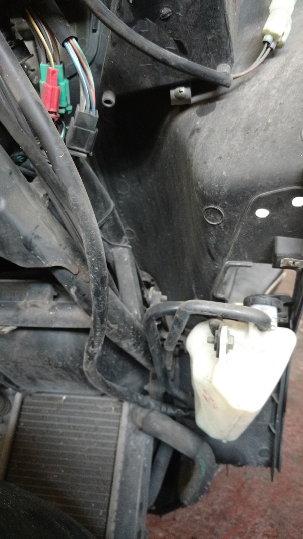

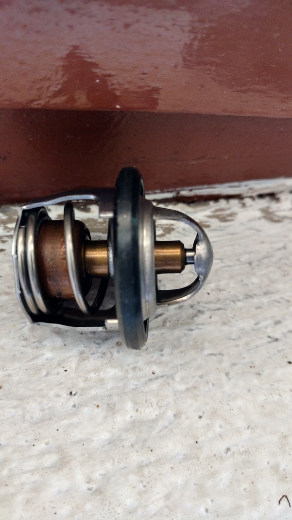

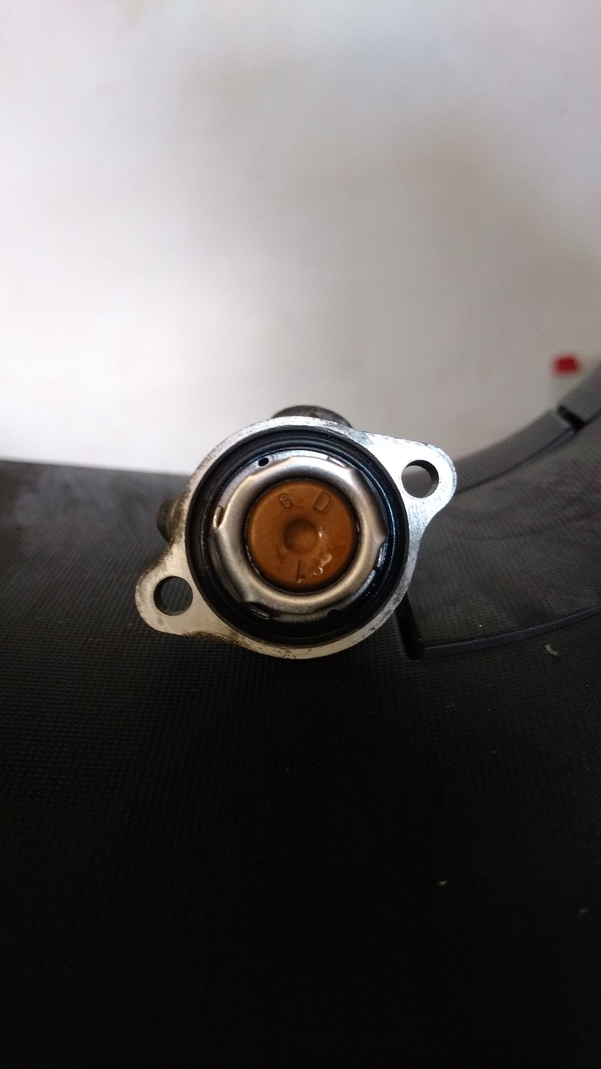

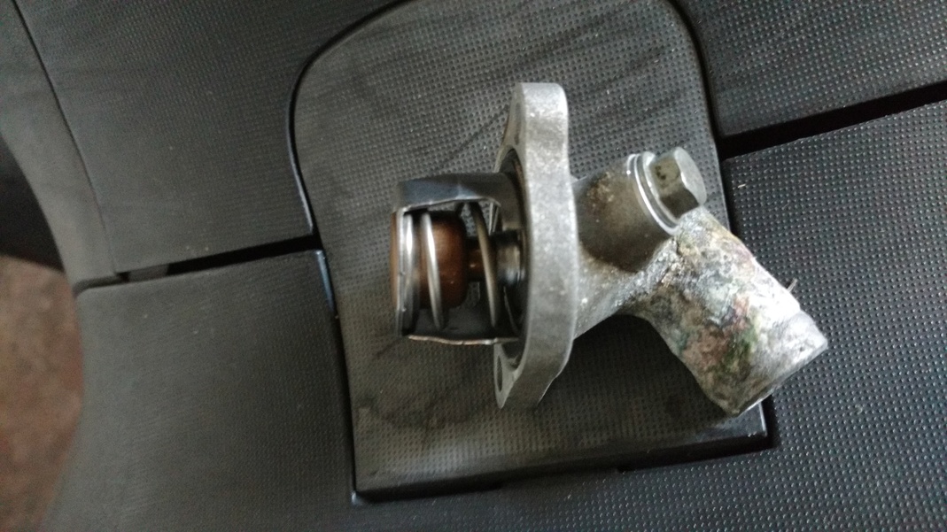

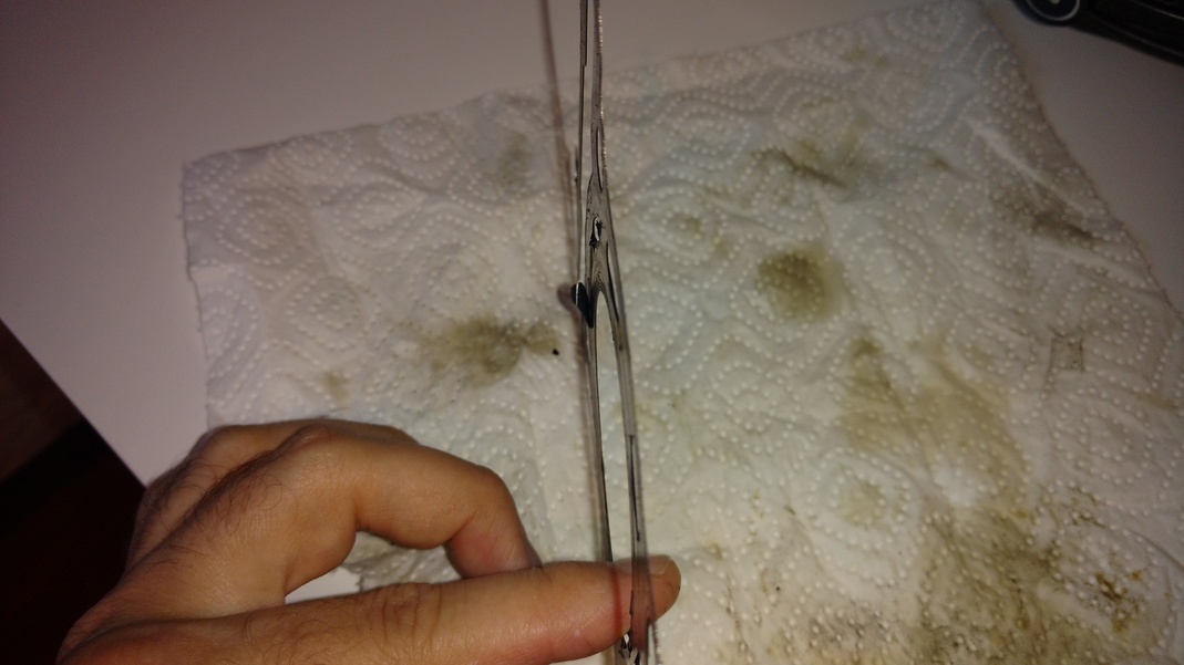

J'ai eu le temps de faire un peu de mécanique aujourd'hui. Voilà les photos.

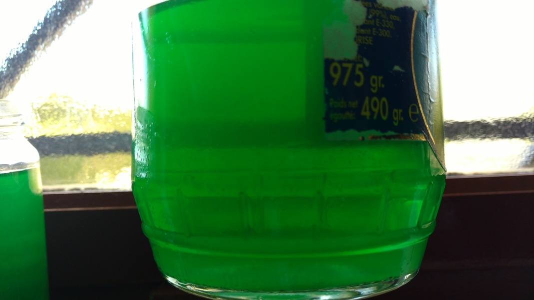

Bidon

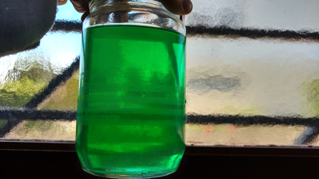

Le bidon est assez vieux et contient entre 20% et 50% d'antigel.
Bouchon radiateur
J'ai testé le bouchon,

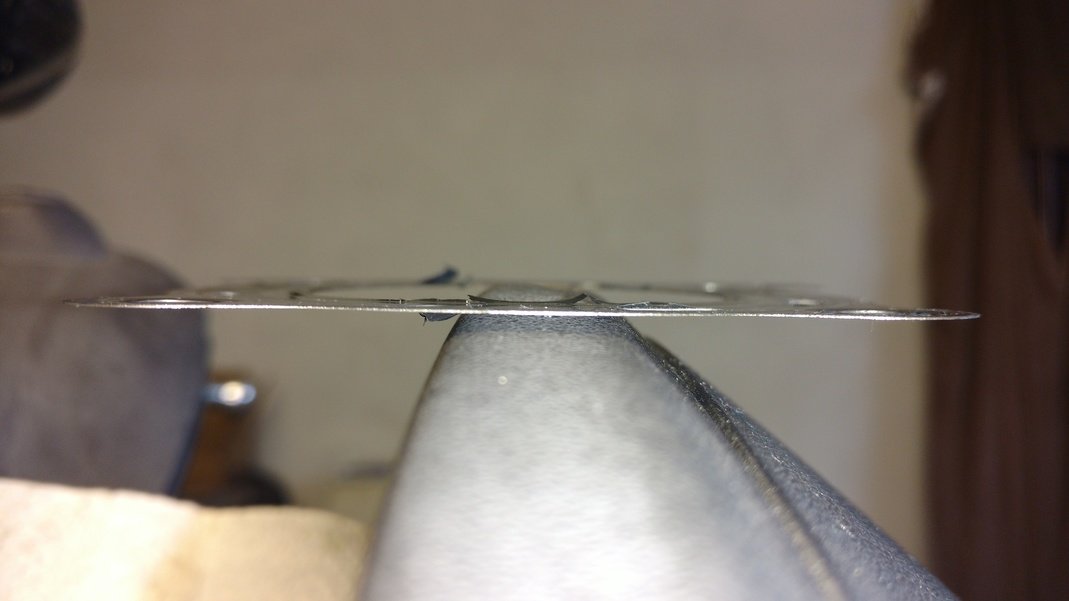

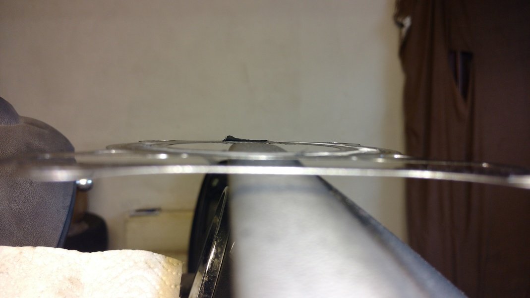

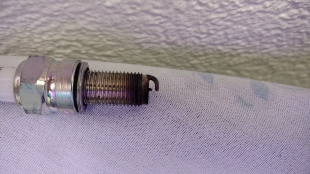

il faut bien appuyé pour qu'il se rétractebougieBougie: Rien d'anormal pour moicalorstat_1Pas mal de calcaire sur la pipe

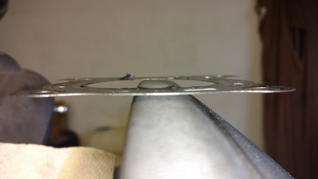

calorstat_2Calorstat_3calorstat_chaudLe calorstat s'est rentré de 3-4 mmm une fois chaud

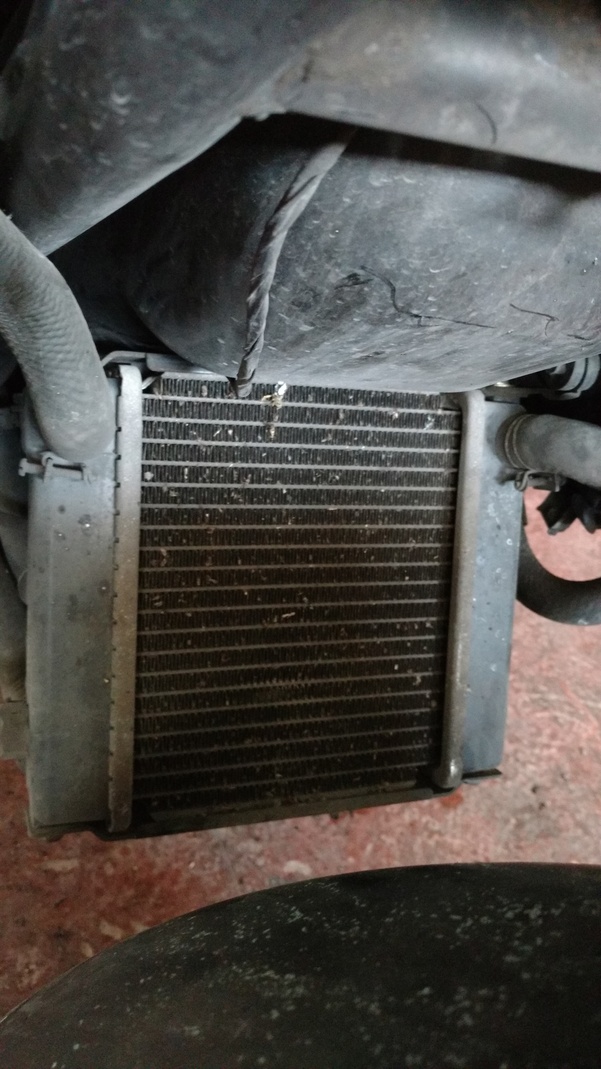

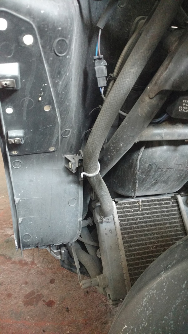

calorstat_froidcalorstat_moteurcarter_droit_1carter_droit_2carter_droit_3grille_radiateur_1 Pas mal de poussières
grille_radiateur_2Liquide_radiateurLiquide de refroidissement provenant du raidiateurliquide_vaseLiquide de refroidissement provenant du vase d'expansionmelange_poussieres_humiditeMélange de poussières et d'humidité
radiateurRadiateur_durite_BouchonRadiateur_durites_droitesRadiateur_durites_gauches
Dernière modification par scheck.r (21-05-2017 21:10:55)

très très intéressant, c'est la 1er fois que je vois un photo-reportage aussi complet. Merci de travail.
Par contre, le calorstat qui rentre que de 3 ou 4 mm, ça me semble pas beaucoup, non?

D'après l'état des liquides que j'ai récupérés du radiateur et du vase d'expansion, je n'ai pas l'impression que le joint de culasse soit HS, non ?
En plus, la bougie a plutot une bonne tête.

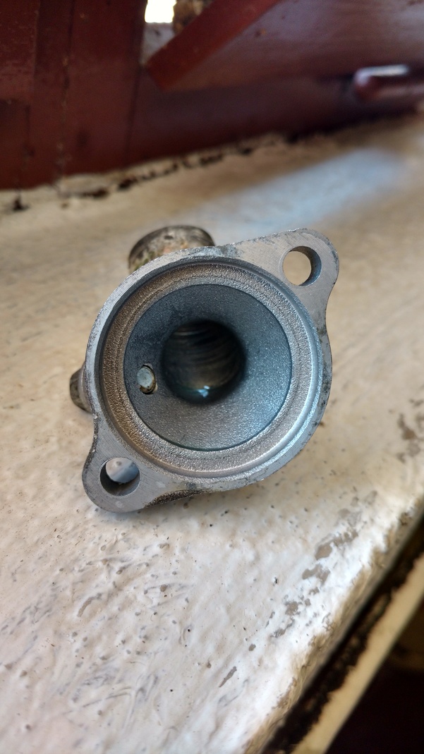

En revanche je trouve que la pipe qui cache le calorstat est très entartrée, non ?

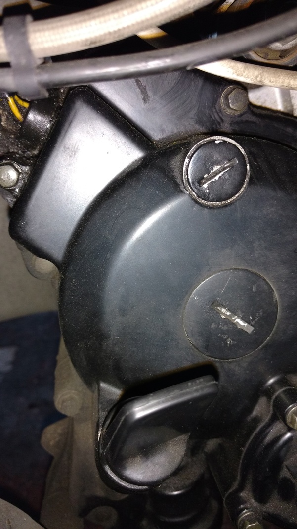

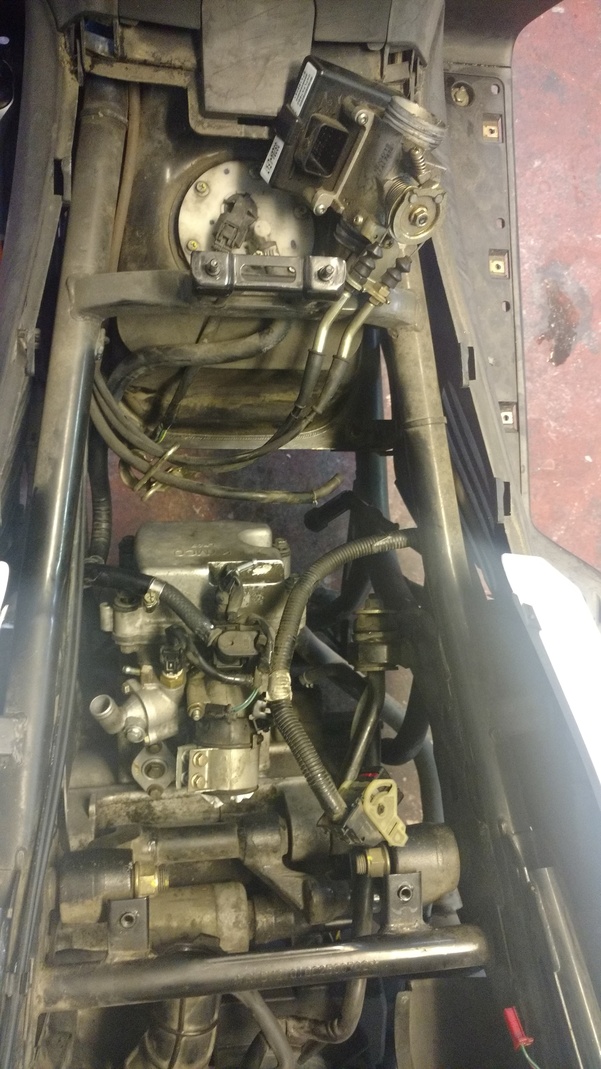

J'ai essayé d'accéder à la pompe à eau, j'ai enlevé les 4 ou 5 vis qui maintiennent le cache mais le cache reste collé par le joint, j'ai pas voulou forcer.
cache_pompe

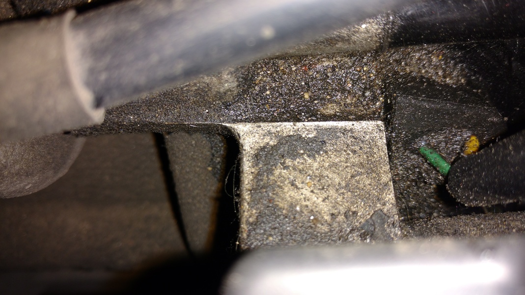

Je ne sais pas si le mélange de poussières et d'humidité en haut du carter droit est normal, en plus j'en ai enlevé pas mal qui était sur le carter droit au-dessus du bouchon de remplissage de l'huile moteur.
Je n'ai pas eu le temps de démonter le radiateur. Ca m'a pris un temps fou de démonter le carénage avant, un vrai tetris et c'est fragile tous ces clips !
Heureusement j'avais le manuel atelier à portée de main.
A part le calcaire sur la pipe du calorstat, je ne vois rien de bizarre.
Des remarques avant que je démonte le radiateur ?

Le calorstat s'est bien rétracté de 3-4 mm dans l'eau bouillante. J'en ai profité pour mettre un peu de vinaigre dessus.
Le bidon en photo est celui que j'avais utilisé lors de la purge du liquide de refroidissement il y a 2000 km puis récemment pour en remmetre dans le radiateur(le liquide dans le radiateur avait été expulsé vers le vase d'expansion en l'espace d'un plein).
Ce bidon est très vieux(je dirai 10 ans peut être) et était déjà ouvert lorsque je l'ai utilisé.

C'est Kiss4u qui m'a indiqué que le calorstat se rétractait de 3,5 mm normalement

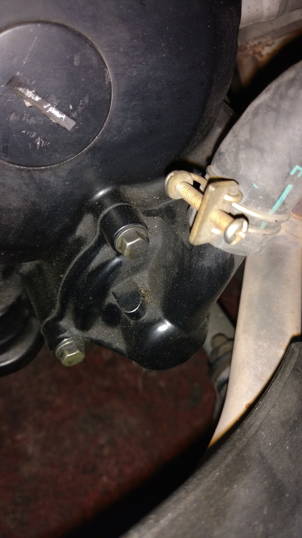

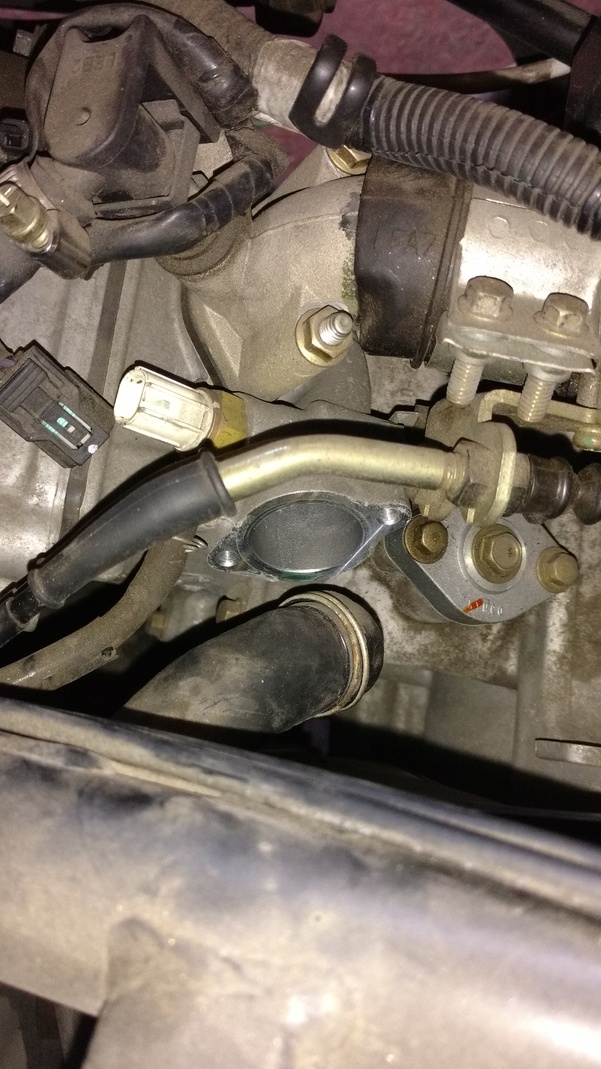

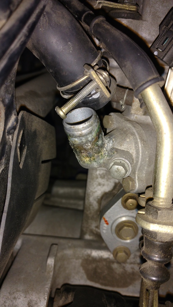

Calorstat et pipe
Elle sert à quoi la vis sur la pipe du calorstat ?
calorstat_moteur
Il ne devrait pas y avoir un joint entre la pipe du calorstat et le support moteur sur lequel se fixe la pipe ?

- tarage du bouchon du radiateur:
http://scheck.r.free.fr/Surchauffe/Bouc … iateur.mp4
- Refoulement au niveau du bouchon du radiateur
http://scheck.r.free.fr/Surchauffe/Refo … iateur.mp4
#12 21-05-2017 23:33:35
Re : DS qui surchauffe
Salut Scheck.r,
Dans ma première réponse je t'ai bien dis que j'émettais mon avis "sous réserve (...) que le circuit soit correctement purgé."
Du coup je pense que c'est le fond de ton problème, tu n'as pas tout démonté pour rien, ça te fera une bonne expérience, mais quand je vois que tu demandes à quoi sert la vis de purge je comprends le souci plus clairement.
Toutes tes photos montrent que le circuit et ses composants sont en bon état et qu'il n'y a pas de fuite apparente (cela laisserait des traces de dépôts blancs et de tartre très typiques.
La vis sur la pipe du Calorstat est une vis de purge. Elle sert à purger l'air du circuit d'eau dans le bloc moteur lorsqu'on remplace le liquide de refroidissement.
Si tu as besoin je t'expliquerais la méthode pour bien remplacer le liquide de refroidissement et pour purger le circuit correctement.
Si cela n'a pas été fait, pas étonnant que ça chauffe, il devait y avoir de l'air dans le circuit.
Le joint de Calorstat est intégré au corps d du Calorstat lui même, il n'y a donc pas de joint séparé pour cet assemblage.
Concernant les vidéos le bouchon semble en très bon état de fonctionnement. Le groupement est bon lui aussi.
Le niveau est un peu bas dans le goulot.
Je pense que ton problème de chauffe et de sur-pressurisation du circuit venait d'une mauvaise purge de celui ci.
Si reste de l'air dans le bas moteur il y aura des points chauds et ceux ci ne sont pas nécessairement indiqués par les sondes de température (par exemple si une poche d'air se créee à leur niveau ou si le point chaud et trop éloigné des sondes.
Pour le moment je te conseilles donc de simplement remplacer le liquide de refroidissement et de purger correctement le circuit.

Compte tenu de la propreté du liquide de refroidissement que tu as récupéré, il n'est pas utile de déposer le radiateur. Il y a en effet très peu de chance qu'il soit encrassé et entartré.

Pour être dans ce métier tous les jours, je dis attention à ces antigels vendus pré-dosés avec un vieillissement très rapide.
En effet, les antigels ont une durée limitée dans le temps avant de se désagréger pour se transformer en acide glycolytique.
C'est pour cela que nos constructeurs auto et moto demandent un remplacement régulier dans le temps.
A part les glycols de type mono propylène alimentaire, les autres familles de d’éthylène-glycol sont des bases très peu stable dans le temps.
Donc, vaut mieux remplacer le glycol de 10 ans, surtout si le bidon est ouvert, car celui-ci se sera oxydé à l'oxygène présent dans le bidon.
Dernière info, ne jeter pas vos vieux liquide de refroidissement à l’égout, car cela détruit les organismes aquatiques, les glycols étant des réducteurs d'oxygène puissants.

Merci Minereaux59 pour la remarque. J'ai ouvert un nouveau bidon de liquide du coup.

Bonjour à tous,
Le problème est revenu. Surchauffe et vase de dépressurisation plein. Je pense donc au joint de culasse. Je viens de le recevoir et suis entrain de démonter comme indiqué par Kiss4u ici:
https://kymcodinkstreet.asrun.eu/viewtopic.php?id=6972
Une question, il est indiqué de déposer la durite d'admission d'essence qui arrive sur l'injecteur. Ça ne va pisser de l'essence en faisant ça ? Je dis ça parce que j'ai dévissé le collier de serrage, commencé à tirer sur la durite et une petite giclée d'essence est sortie donc j'ai stoppé.
D'autres précautions à prendre tant que j'y suis ?

#19 15-06-2017 17:52:33
Pour les précautions, ce n'est pas indiqué dans le post du lien, mais la toute première chose à faire et de débrancher la borne négative de la batterie.
La pompe ne tourne pas donc il n'y aura pas de pression dans le circuit, c'est juste le carburant qui se trouvait dans la durite qui doit s'écouler.
Une fois qu'elle est débranchée de l'injecteur, tu peux mettre un bouchon (n'importe quel objet d'un diamètre suffisant) dans la durite pour ne pas la laisser à l'air libre.
N'hésite pas à prendre des photos pour nous montrer.
Il est en effet possible que le joint de culasse ait souffert d'une surchauffe localisée s'il y avait des bulles d'air dans le circuit de refroidissement, avant la purge. C'est une bonne chose de déposer la culasse pour contrôler et éventuellement corriger ce point avant d'engendrer une panne plus grave.
Bon courage pour la mécanique !

Merci pour la rapidité.
Oui, j'ai déjà débranché la batterie... Ouf !
Bon, donc, l'essence qui est sortie n'est que résiduelle si je comprends bien, OK.
Et mettre un bouchon, OK.
Je peux laissser les cables d'accélérateur sur l'ECU ?
Je laisse la pipe d'admission, l'injecteur, le calorstat, les deux capteurs de température blanc et noir sur la culasse ?
Pour le remontage, j'attends une clé dynamométrique d'ici 2 jours.

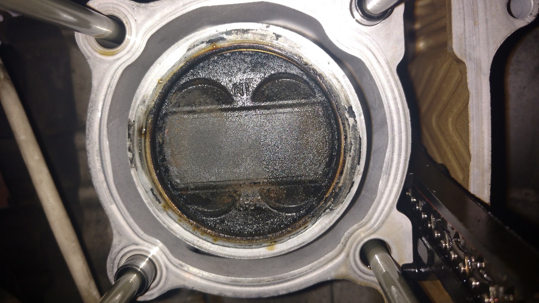

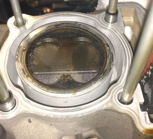

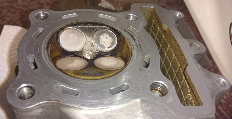

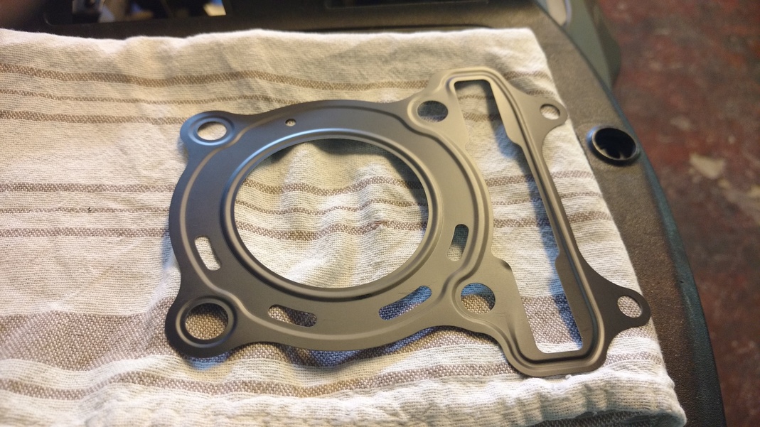

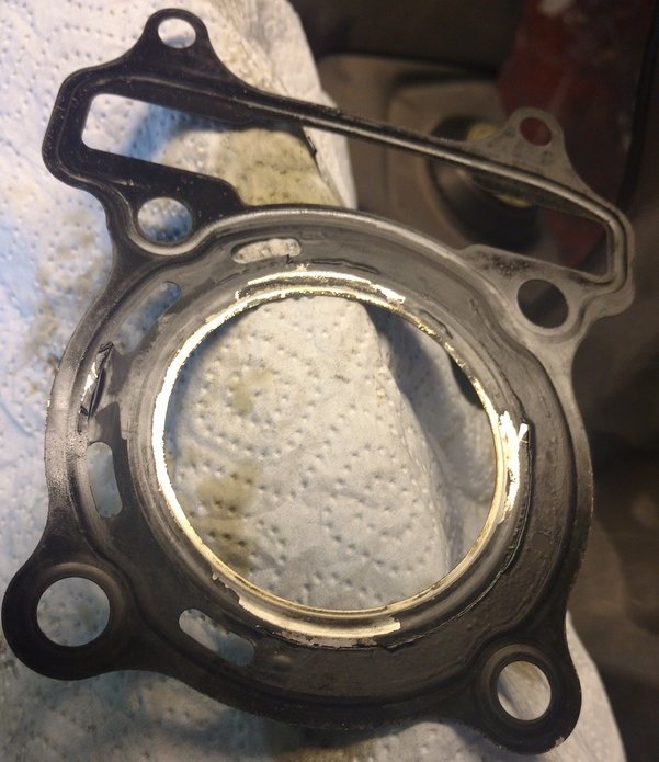

Ayé, culasse démontée. Alors, vous en pensez quoi ?
- Le joint de culasse est-il bien mort ?
- Y a-t-il beaucoup de calamine vous trouvez ? (moteur de 30 000 km)
- Joint d'embase à regarder ? J'ose pas démonter plus et je n'ai pas commandé de joint d'embase.
Hormis le joint de culasse je n'ai pas l'impression qu'il y ait d'autres dégats.
(pas de fissures)
Pour le remontage, quelques questions:
- Sens du joint culasse, il y a un tout petit trou sur le joint neuf, il va où ? côté chaine de distri ou de l'autre côté ?
D'ailleurs ce petit trou n'existe pas sur l'ancien joint think
Et puis il y a 4 trous ovales sur le joint mais 8 sur la culasse. think
- Nettoyage surface piston, culasse, un produit à utiliser ou juste chiffon sec ?
- Calage distribution piston et roue dentée, on fait comment ?
Si j'ai bien compris, pour le moment le piston n'est pas au point mort haut puisqu'il y a une marge entre le piston et le haut du cylindre. normalement il doit affleuré c'est ça ?(si on veut le PMH)
- il faut mettre de l'huile un peu partout mais où plus précisément ?
Merci de vos lumières

A Première vue, le joint de culasse ne semble pas être en mauvais état. Mais ça reste difficile à apprécier sur photo.
Ce qui m'interpelle plus c'est l'eau présente sur les pièces. Tu n'avais pas vidangé le circuit de refroidissement avant de déposer la culasse ?
Si c'est le cas, attention à l'huile moteur qui a pu être polluée du coup et qu'il faudra donc intégralement vidanger.
Il n'y a pas d’excès de calamine sur la calotte du piston ou dans la chambre de combustion. L'état est normal. La couleur des soupapes et de la bougie laisse aussi à penser que le moteur à une bonne combustion et que le réglage de l'injection est bon.
Une fois la culasse déposée, plus rien ne fixe le cylindre. L'accès au joint d'embase consiste donc juste à tirer sur le cylindre pour le déloger. Mais je ne te conseille pas de le faire si tu n'as pas de joint d'embase neuf. Il existe toujours un risque qu'une partie du joint s'abîme en restant coller contre l'une ou l'autre des surfaces qu'il étanchéifie. En plus, il est vraiment très rare qu'un joint d'embase se détériore. Les températures moteur y sont bien moins élevées qu'au niveau de la culasse, et le joint d'embase n'est pas exposé au "feu" de l'explosion. Par ailleurs, la dépose du cylindre implique de bien replacer les segments au remontage et ce n'est pas toujours simple à réaliser si on n'a pas l'habitude, il y a un coup de main à prendre.
Sur les photos la culasse et le cylindre paraissent effectivement en bon état.
Pour le remontage du joint de culasse c'est très simple, la partie avec les orifices doit se retrouver coté échappement pour assurer une circulation forcée là où le moteur chauffe le plus. En position moteur monté sur le scooter, la partie avec les orifices se situe donc vers le bas (le sol) et celle avec le petit trou vers le haut. Pour info, ce petit trou a été ajouté pour améliorer la purge d'air dans le cylindre, lorsqu'on remplit le circuit de liquide de refroidissement.
Le fait que le joint ne soit "ouvert" que d'un coté est justement prévu pour forcer le liquide à circuler en tournant autour de la culasse et à ne pas créer un simple courant qui emprunte le chemin le plus court.
Il n'est pas nécessaire de nettoyer les surfaces du piston et de la culasse. Il faut juste s'assurer qu'ils soient bien exemptent d'humidité avant le remontage. Il conviendra aussi d'appliquer deux ou trois goutte d'huile moteur sur le piston, afin de lubrifier les segments.
Le calage de la distribution et la recherche du point mort haut se fait une fois que la culasse est remontée. Il est absolument inutile de vouloir chercher le point mort haut sans avoir monté la culasse puisque tout ce qui détermine le calage se trouve sur la culasse !
De plus, si on fait tourner manuellement le moteur sans la culasse, le mouvement du piston pourrait déloger le cylindre qui n'est plus fixé (la fixation du cylindre opérant uniquement grâce à la fixation de la culasse puisqu'il est simplement prit en sandwich entre la culasse et le bas moteur).
Au remontage il faudra huiler, avec de l'huile moteur, les puits des goujons puis toutes les pièces mobiles de la culasse une fois qu'elle est remise en place (couronne d'arbre, chaîne, roulements de cames et leurs douilles, paliers, arbre à cames et cames, culbuteurs et leurs axes, ainsi que les ressort de soupapes, les vis de réglages et les clavettes. Inutile pour autant de noyer la culasse dans de l'huile. Il suffit  juste d'appliquer quelques gouttes sur ses différents éléments.
Pour le calage on en reparle dès que tout est remonté.

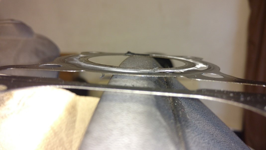

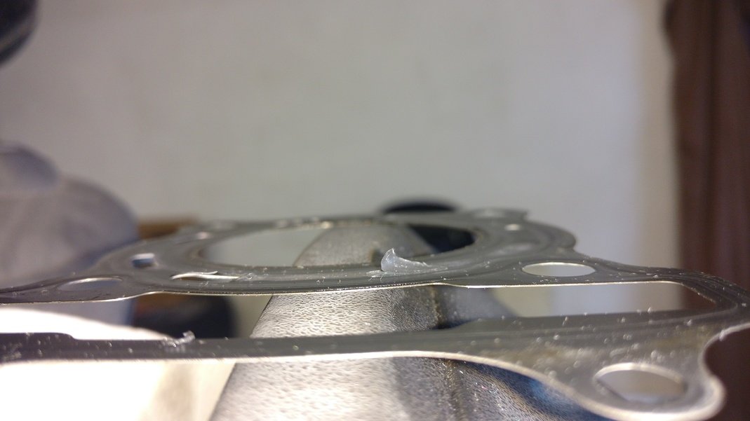

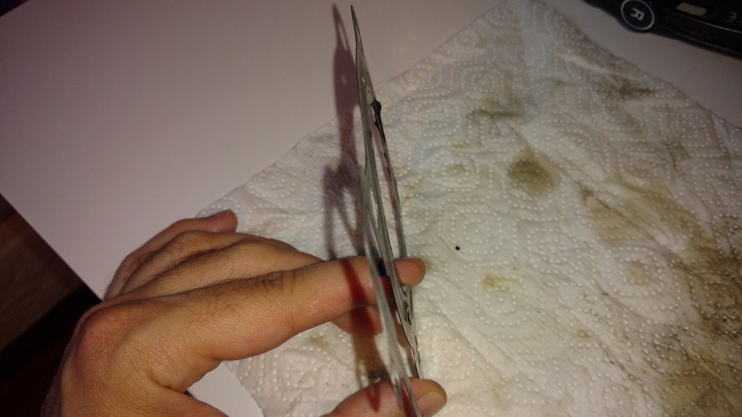

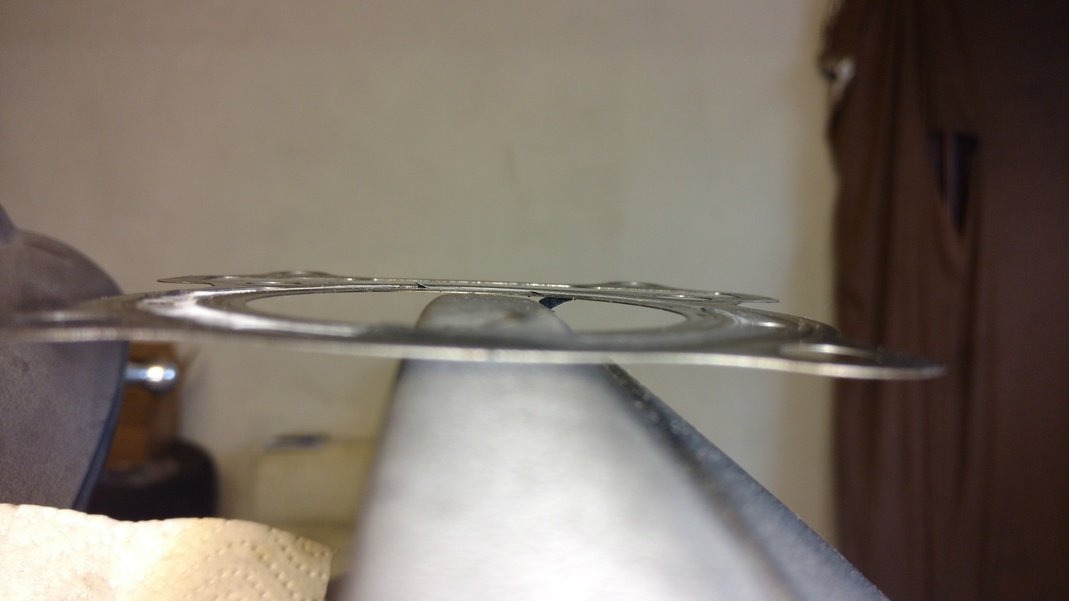

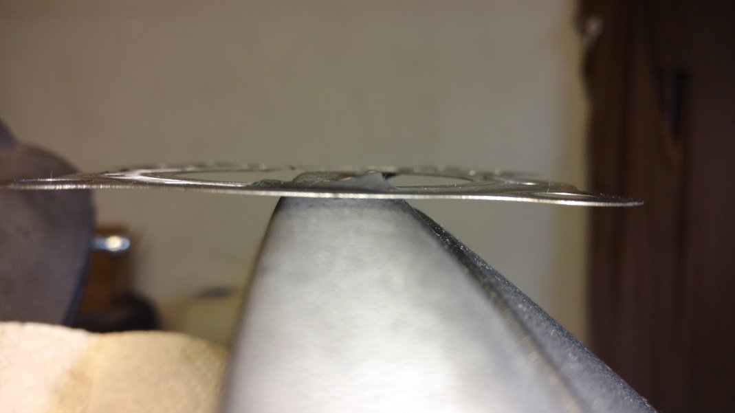

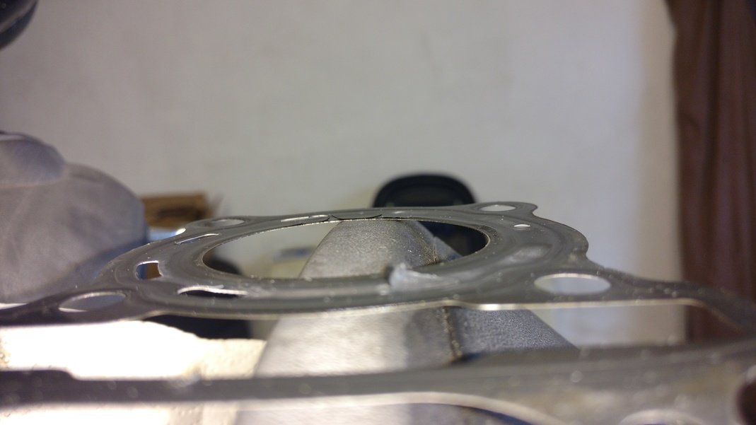

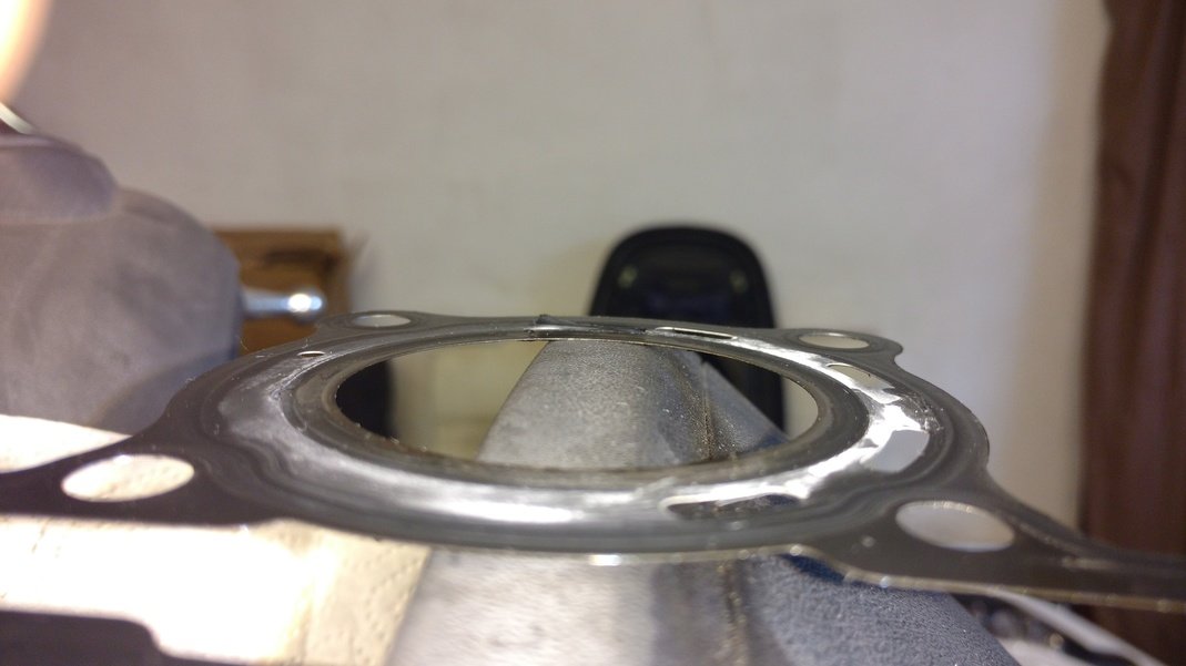

Peux-tu faire une photo de l'ancien joint vu sur la tranche ? Sais-tu si la culasse a déjà été déposée sur ce scooter ?

Bonjour Kiss4u,
T'es très matinal dis donc 04h51 eek
Les réponses à tes commentaires(toujours aussi précieux ! )

C'est du liquide de refroidissement. En effet, j'avais fait un test sans calorstat mais ça fuyait(le calorstat et son joint intégré permettant l'étanchéité). Je voulais voir si le calorstat n'empêchait pas le liquide de refroidissement de passer. Au bout d'une minute de test j'ai du me résoudre à arrêter le moteur vu comme ça fuyait.

- ok pour le sens du joint, orifices côté échappement
- ok pour ne pas tourner le moteur manuellement avant d'avoir monté la culasse.
Je reçois la clé dynamométrique ce Lundi donc je ne touche à rien pour le moment.

- Au fait, le petit trou est aussi présent sur le vieux joint mais on ne le voit pas sur la photo car le fond se confond avec le joint au niveau du petit trou.
- photo joint de culasse sur la tranche(voir photos)
J'ai l'impression qu'il n'a rien du tout mon vieux joint mise à part le revêtement qui s'est décollé par endroits en retirant le joint je suppose. Il m'a l'air parfaitement plat.
Si ça se trouve mon joint n'a rien et je n'ai toujours pas trouvé la cause de ma surchauffe avec liquide propulsé dans le vase de dépressurisation. sad

Voilà, j'ai séché/nettoyé légèrement au chiffon sec le piston et la culasse.
J'ai mis un peu d'huile sur le piston(deux gouttes) et les puits des goujons.
J'ai mis le nouveau joint de culasse, la culasse et j'ai serré en croix petit à petit jusque 20 N.m les 4 écrous qui serrent la culasse contre le joint de culasse et le piston.
Quelqu'un pourrait-il m'indiquer comment faire le calage s'il vous plaît ?
Je n'ai pas encore vissé la couronne sur la culasse.
Merci à vous.

Bonjour scheck.r,
C'est du bon boulot !

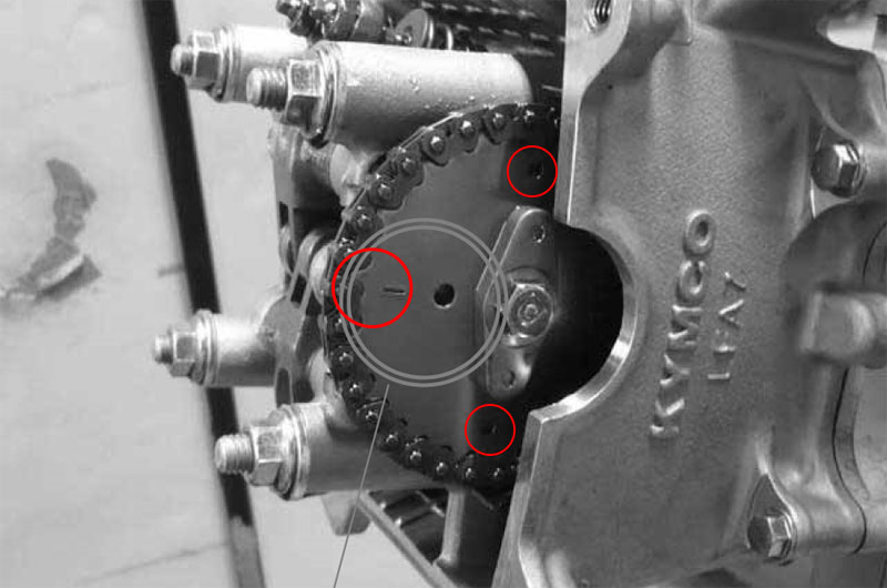

Une petite précision : Particularité du SK25 (type GY6), on effectue le serrage définitif de la culasse avant de serrer les deux vis de rigidification du cylindre, coté distribution.

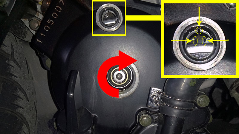

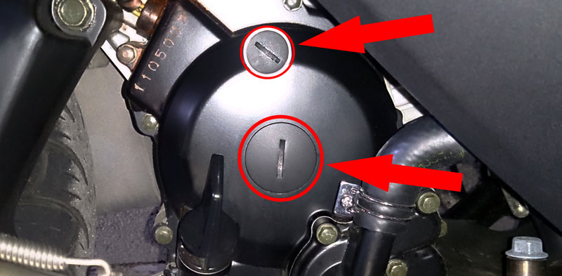

1. Pour effectuer le calage de la distribution il faut commencer par aligner les repères au niveau du volant de Stator :
Desserrer la bougie pour éviter le retour de compression moteur pendant la recherche de l'alignement.
Attention aussi à la chaîne qui n'est pas encore fixée côté haut moteur pendant cette opération, procéder lentement et délicatement.
2. Ensuite on vérifie que le mécanisme des cames, dans la culasse, est bien en position neutre. Par défaut, tant que la couronne de came et la chaîne ne sont pas montées, les cames sont au repos et les soupapes fermées grâce à l'action des ressort de soupapes. Le contrôle consiste donc à faire légèrement aller et venir les culbuteurs pour s'assurer qu'ils "flottent" coté admission ET échappement, et qu'aucune soupapes n'est en contrainte. Si c'est bien le cas, alors la culasse est en position de PMH.
3. On peut alors présenter la couronne de l'arbre à came puis y enrouler la chaîne avant de fixer la couronne au bon couple (entre 10 et 14 Nm) :
Pour cette opération la couronne doit être bien positionnée au niveau de ses repères (trait gravé en haut et aligné sur l'axe des culbuteurs, deux trous de chaque côtés dans l'alignement du bord supérieur de la culasse).
Pour monter la chaîne il faut détendre le Tendeur de chaîne ou l'avoir déposé. On commence par l'enrouler sur la couronne coté échappement (à l'opposé du coté où agit le tendeur donc).
Si besoin, on décale la chaîne cran par cran, sur la couronne, jusqu'à ce qu'elle soit "tendue" entre le pignon de vilebrequin et la couronne, du côté échappement, tout en veillant à conserver le bon alignement des repères avec la couronne. Cette tension s'apprécie "à la main" (inutile de trop tirer, on risque de faire tourner le vilebrequin sinon et ainsi de décaler l'alignement des repères côté Stator).
Une fois que tout est bon on monte l'écrou de fixation de la couronne (si ce n'est déjà fait) et on le serre à la main sans le bloquer.
On vérifie tous les alignements de repères.
On laisse le tendeur de chaîne se retendre ou on le remonte, le cas échéant. Une fois le tendeur remonté, on peut vérifié que sa tension n'est pas excessive en remontant son mécanisme puis en le libérant à nouveau.
On serre l'écrou de fixation de la couronne au bon couple (10 à 14 Nm).
On vérifie à nouveau l'alignement de tous les repères.
4. La distribution est maintenant calée.
5. On peut faire tourner manuellement le vilebrequin depuis le boulon de 19 coté Stator, dans le sens horaire, pour effectuer quelques tour moteurs. De cette manière on peut contrôler que tout fonctionne bien (chaîne, cames, ouverture des soupapes, etc.) et qu'on retombe sur le bon alignement après quelques tours moteur. Attention cependant, sur  un 4 temps il y a deux points mort haut pendant la rotation, le PMH compression/explosion et le PMH de fin d'échappement/début d'admission. Pas de panique, le premier ne sera pas aligné sur les repères et c'est normal.
6. On peut terminer le remontage du moteur.
Bonne mécanique !
