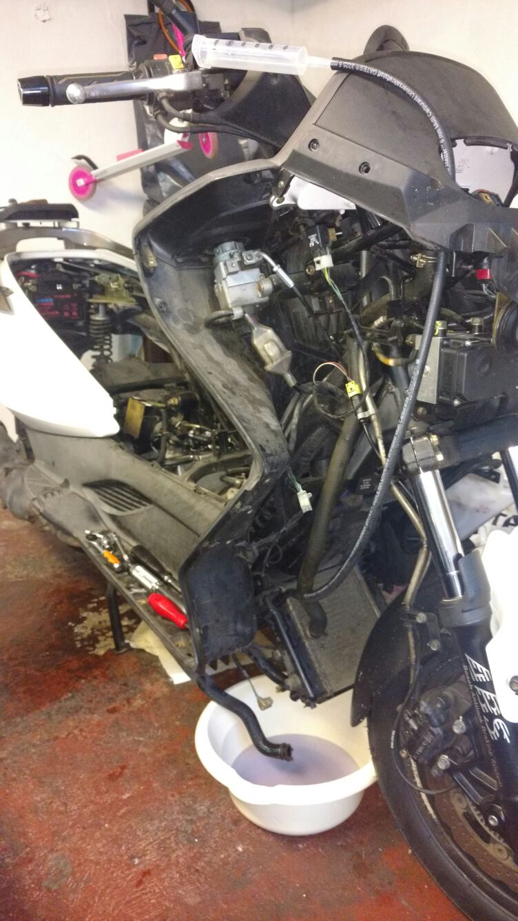

Voilà, j'ai remonté tout le moteur(joint de culasse neuf, calage de la distribution, vérification du jeu aux soupapes, ...). Ca n'a pas été très difficile au final mais très long comme je n'y connaissais rien et que je stressais à chaque étape. J'ai mis l'huile moteur, la bougie, ... sauf le liquide refroidissement.
Je n'ai pas encore démarré le moteur. L'ancien joint de culasse ne me paraissait pas avoir souffert donc je ne suis pas sûr que mon problème de surchauffe soit encore résolu. Je préfère vérifier d'autres trucs avant de démarrer.
Avant le changement du joint de culasse, j'ai constaté que:
- le ventilateur du radiateur ne se déclenchait pas même après 20 min scooter à l'arrêt, moteur en marche. Pourtant en court-circuitant le capteur de température(qui fait office d'interrupteur) sur le ventilo, celui-ci se mettait à tourner.
- De plus, les 2 durites du haut sur le radiateur(celle qui arrive de la culasse et celle qui arrive du bouchon de remplissage sous le pare-brise) étaient brûlantes mais la durite du bas sur le radiateur(celle qui va à la pompe à eau) était tiède.
Concernant les 3 grosses durites:
- le liquide de refroidissement(LDR) arrive jusqu'à la vis de vidange puis à la vis de purge.
Donc je suppose que la durite qui va à la pompe à eau n'est pas bouchée.
- J'ai soufflé dans la grosse durite par le bouchon au niveau du pare-brise(tout en bouchant les 2 petits trous reliés à la durite vers le vase et à la petite durite qui va vers la culasse). En faisant ça, j'ai expulsé du LDR par la grosse durite qui va vers la culasse(durite que j'avais retirée de la culasse).
Donc je suppose que les 2 autres grosses durites ne sont pas bouchées.
Concernant la petite durite qui va de la culasse au bouchon de radiateur:
J'ai soufflé dedans et c'est plus dur pour l'air de passer mais vu que le trou est plus petit je suppose que c'est normal non ?
Concernant le radiateur:
Je ne sais pas comment tester s'il est partiellement bouché.
Sinon:
Le calorstat a été testé OK (s'ouvre dans l'eau chaude de plus de 3,5 mm)
Le fusible du ventilo est OK
Mes conclusions concernant les durites sont-elles bonnes ?
Ca vous paraît normal ce que j'ai constaté concernant le radiateur ?(2 durites du haut brûlantes et l'autre tiède)
Comment je teste le radiateur pour savoir s'il est bouché ?
Comment je teste la pompe à eau ?
Je peux démarrer le moteur sans LDR et voir si l'hélice de la pompe tourne ?
Bonne nuit.
#31 30-06-2017 18:53:02
criterebleu
9900 km

Je viens de tester le radiateur pour voir si l'eau déminéralisée y circule normalement.
J'ai enlevé les 3 grosses durites du radiateur puis j'ai versé l'eau par une des deux ouvertures du haut du radiateur (via seringue + tuyau) et ça coule bien par celle du bas. Idem pour l'autre ouverture.

J'ai rempli le circuit de LDR comme indiqué par Kiss4u.
Démarrage nickel du premier coup.
J'ai laissé tourné au ralenti avec la vis de purge légèrement ouverte(et bouchon de radiateur fermé) puis je l'ai refermée lorsque du liquide sortait.
J'ai attendu que le ventilo tourne mais en vain... même après 20 min.
Au bout des 20 min, j'ai monté le régime vers 5000 tr/min pendant 30 s puis j'ai éteint le moteur.
J'ai attendu que ça refroidisse et j'ai complété de LDR par le bouchon du radiateur.
J'ai constaté cette fois-ci que les 3 durites étaient brûlantes et non 2 seulement comme avant le remplacement du joint de culasse.
Le niveau dans le vase de pressurisation n'a pas bougé(avant non plus jusqu'à ce que du LDR soit expulsé du radiateur vers le vase)
J'ai constaté aussi un dégagement de vapeurs au niveau du calorstat(voir vidéo) et du bouchon de radiateur. Voir la vidéo suivante:
https://drive.google.com/file/d/0B-7wZ5 … RfZDA/view
Est-ce normal ?
Et pas de témoin de surchauffe, mais c'est trop tôt pour être rassuré.
Et aussi, j'ai déjà testé le ventilo en shuntant le capteur en bas du radiateur et le ventilo tournait aussitôt.
Et j'ai déjà testé ce capteur, il se met bien en position interrupteur fermé(ON) lorsqu'il baigne dans de l'eau bouillante.
Dernière modification par scheck.r (02-07-2017 00:06:42)

Excusez-moi de m'incruster dans ce post.
J'observe depuis quelques semaines des surchauffes moteur et en observant le bas moteur je constate des traces de liquide de refroidissement à coté d'un orifice sous le calorstat.
Seraient-ce les signes d'un dysfonctionnement du calorstat ?
je viens de refaire le plein par le bouchon haut du circuit (sous le capot, sous la bulle), chose que j'avais déjà fait il y a 1 mois.
Un décrassage du calorsat pourrait-il être suffisant ?
Navré si la photo n'apparait pas j'ai essayé de la joindre à ce message.
En espérant ne pas cramer mon moteur dans les prochains jours, je vous remercie d'avance pour tous vos éléments de réponses.
Merci beaucoup.

Re bonjour,
Heu, en fait je me suis complètement planté c'est pas du tout sous le calorstat...
C'est sous la pompe à eau (si je ne me plante pas ce coup ci).
pompe à eau HS ? autre ?
Merci.
#48 25-06-2018 23:53:33
Re : DS qui surchauffe
Bonsoir, la pompe n'est pas HS, c'est seulement le presse étoupe qui fuit. Il faut remplacer les joints (y compris celui de la pompe puisqu'elle doit être déposée pour cette intervention).
