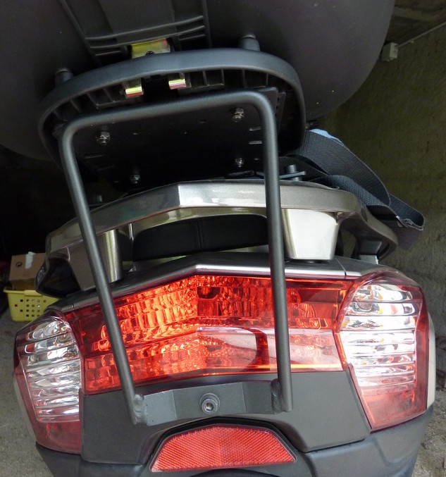

Photo de la mienne, si vous trouvez mieux, n'hésitez pas ! :D
#6 10-08-2010 15:28:33
Re : Support top case
Ah oui en effet cette patte n'est pas forcement nécessaire pourquoi n'as tu pas pris le support Kimco il n'a pas de patte il me semble(a confirmer par les copains).Sinon il y a Givi qui je crois en fait un mais il est marqué Givi sur les cotés et avec le top case marqué shad ca risque de faire un peu objet pubicitaire.
#7 10-08-2010 15:45:11
did
Ben j'ai commandé le scoot avec le top case SHAD et on m'a filé ça... C'est pas bien de trop faire confiance:/
Mais a la limite, c'est une partie du scoot que je ne vois pas wink alors...

Mon support est moche. OK content, mais quand on regarde bien, les efforts sont répartis alors qu'avec un support sans patte, la charge est en porte-Ã-faux sur le porte-paquet. Après c'est une question de poids, si on transporte des documents plein le top case, je pense que mon système est mieux.

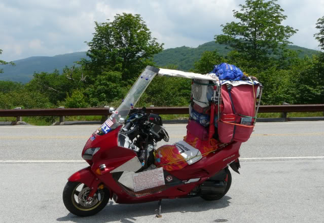

Pour ceux qui ne veulent pa s'embeter a monter un top case , il y en a qui ont trouvé la solution
:D
#17 17-08-2010 18:36:25
Y'a meme la clim wink)
