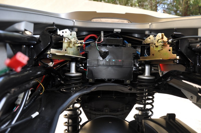

Hier soir pour en avoir le cœur net j'ai re-démonté mon scoot,et je vous confirme que je n'ai aucun fil rose.
Voici les photos, j'ai démonté le support de batterie et la trappe sous la poignée arrière pour bien voir:
https://drive.google.com/open?id=1Shm1j … LGpm7KeMMg
Et une question sur le site de la bécanerie ils vendent un régulateur de marque 1tek quelqu'un a t il déjà essayé ? Car il est a moitié prix d'un origine si mon problème ne vient pas de la, au moins c'est 40€ d’économisé....

bonjour,il y a des version de DS qui n'ont pas de fil rose ,quand il est présent il est avec les fils qui vont à la prise diagnostique,et on le voit .pour la coupure à l'accélération si ta bobine est neuve cherche bien du coté de l'antiparasite (oxydation interne et bougie ,monte une cr7eix si ce n'est déjà fait,et nettoie tout les connecteurs avec un nettoyant de contact y compris sur l'ecu ,apres tu pourras toujours changer le régulateur puisque des cas similaire se sont produit.

J'ai vérifié et passé un coup de nettoyant contact sur les prises ECU, capteur d'impulsion,entrée bobine et entrée et sortie régulateur mais rien n'y fait marteau
