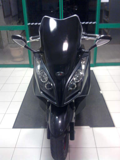

grandfly, le résultat semble bien sympa
et en plus une belle économie !!
Super sympa cette bulle "home made", bravo grandfly.
Salut a vous tous il y a la solution du vernis teinté aussi qui est pas mal voyez plus tôt.
http://www.saintcyp.free.fr/imagerun.info/img044/6wh076lhm1b7iq6y.jpg
http://www.saintcyp.free.fr/imagerun.info/img044/hjgx0lqasl1f5nyy.jpg
voila le résultat n'est pas si mal.
:D
beau résultat,effectivement! il semble bien sombre tout de même!non!
si tu y vois a travers,ça va,si non,au vu du prix du vernis coloré ( environs 12 a 15€) il vaut mieux une peinture noire premier prix.moi entre la peinture et la durite transparente,j'en ai eu pour 7 €
non je n'y vois pas a traver mais ce n'est pas grave car j'y vois bien au dessus et la bombe de vernis
ne m'a couté que 10 euros, je pense qu'a la longue le vernis tiendras mieux que la peinture mais
c'est mon avis perso .;)
