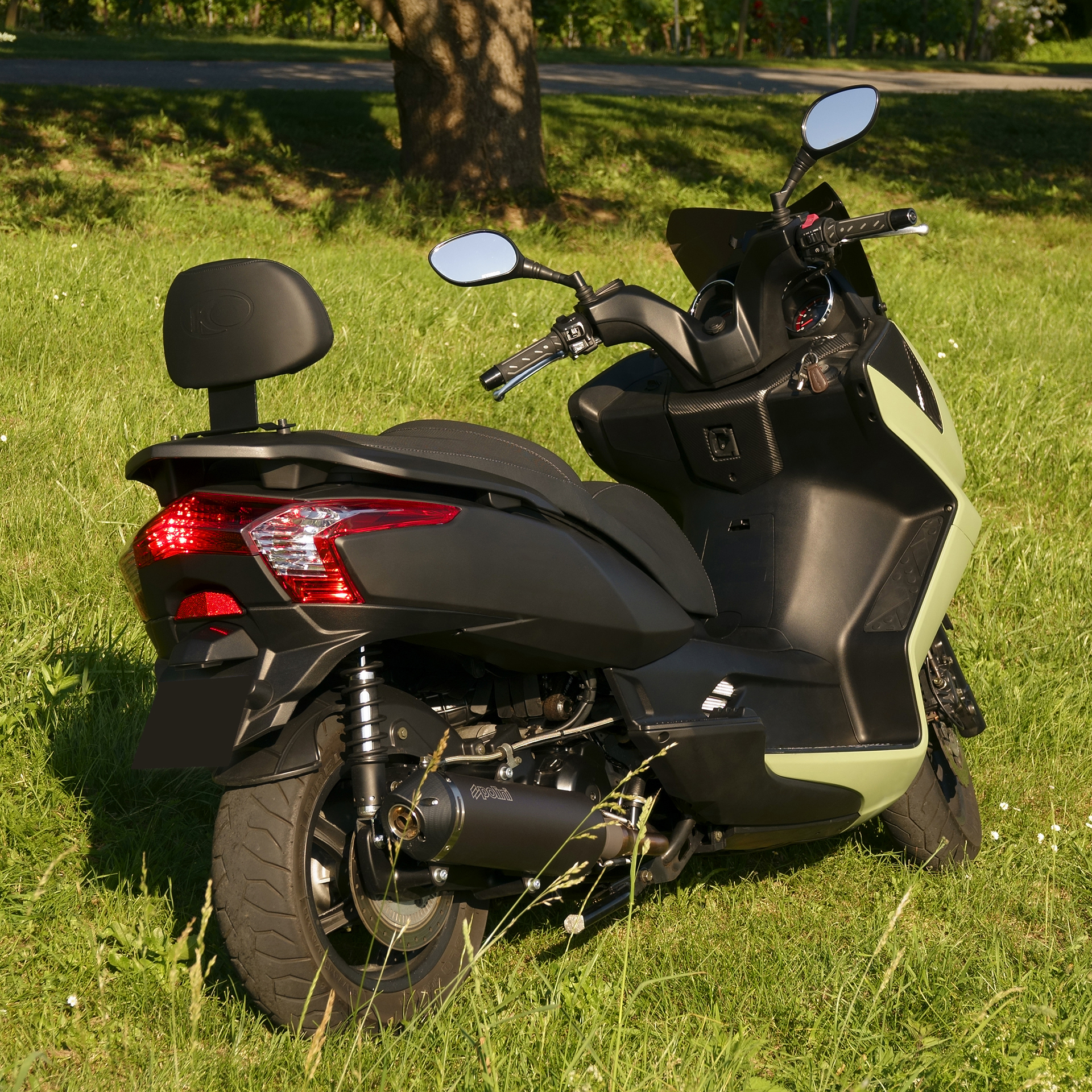

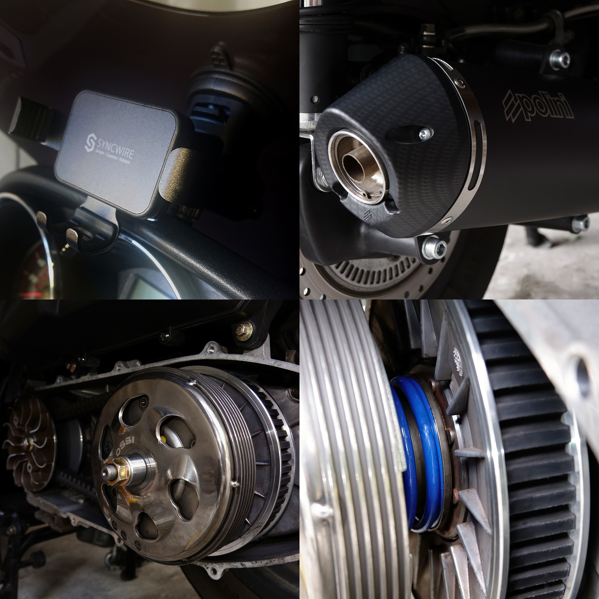

Bonjour v,

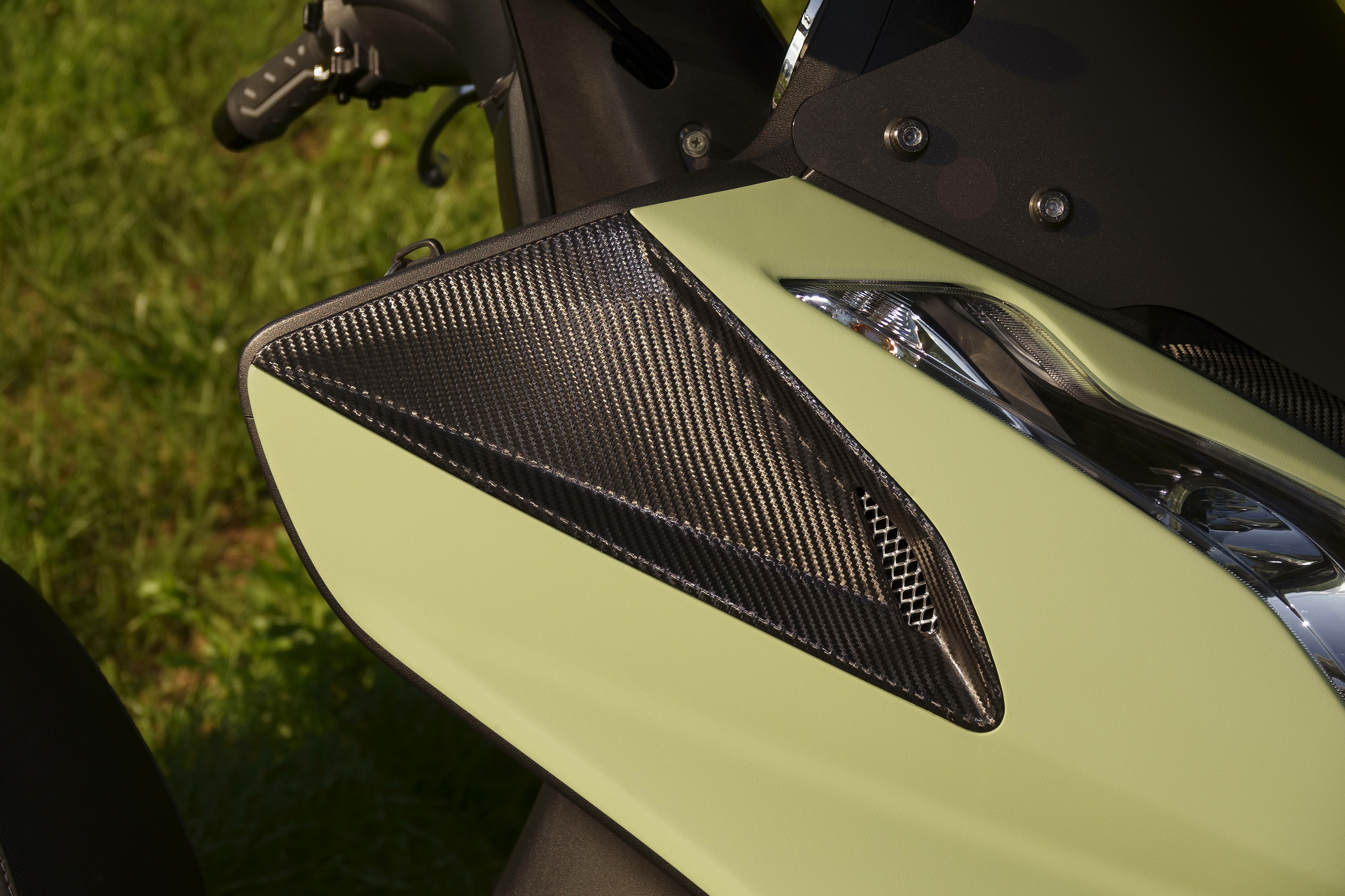

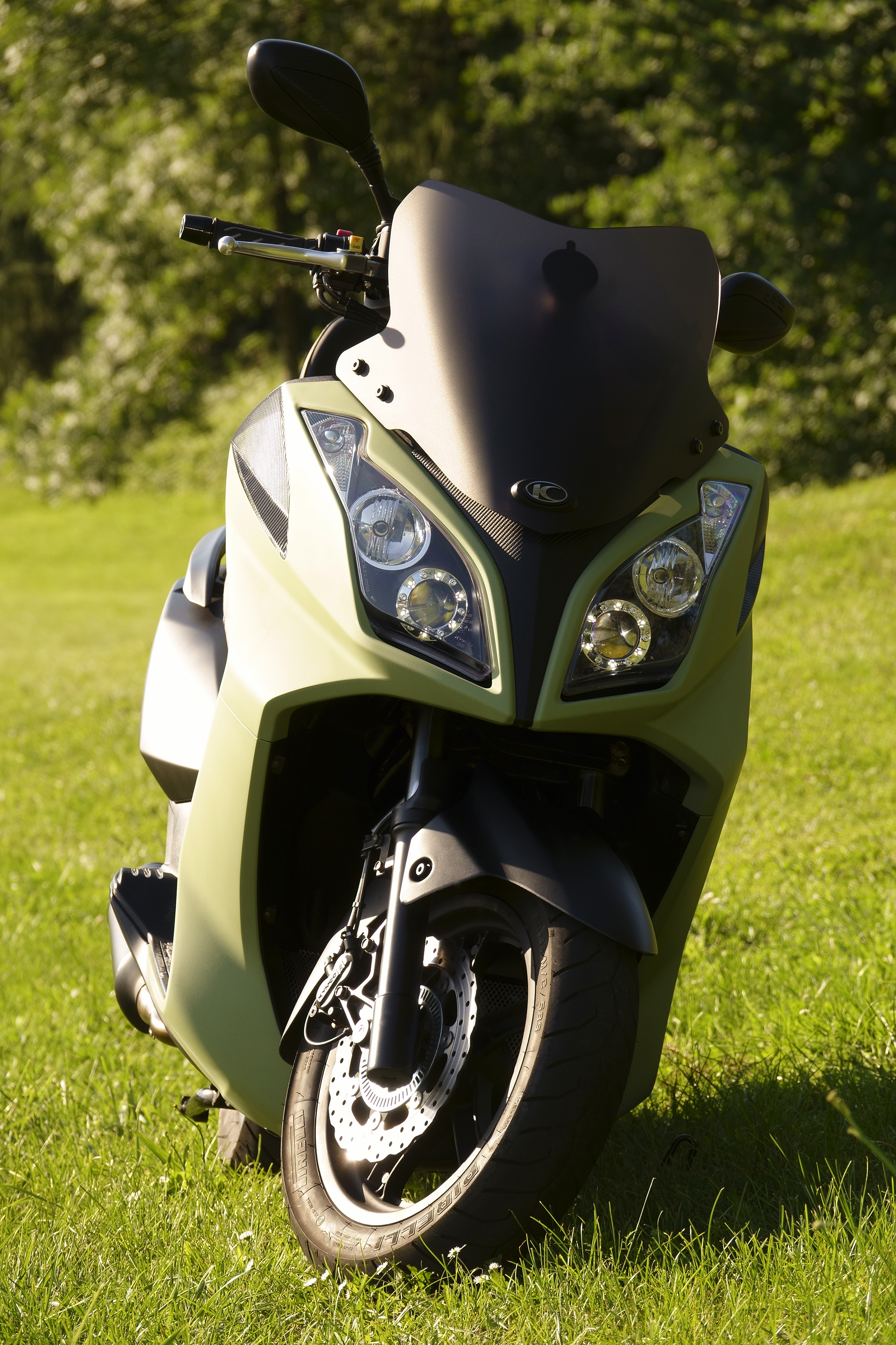

Je suis très heureux de vous présenter aujourd’hui l'avancement d'un nouveau projet de préparation d’un DS.
Pour ceux d’entre vous qui se retrouvent régulièrement au Bar, vous en avez certainement déjà entendu parlé !
Sur la base d'un modèle accusant 10110 km, voici le premier Dink Street Verde Bonsái de l'histoire... eek
(cliquer sur l'image pour l'afficher en plein format)

#2 13-06-2020 09:47:31
Re : Un Dink Street « Verde Bonsái »
felicitation youpi
#3 14-06-2020 08:41:15
Clutch
28000 km
Conflans 54800
Inscription : 17-05-2018
Messages : 505
Galets : Ne sais pas
Top Case : A chuté
eek
Pas de doute , le vert et le carbone sont fait pour se marier !! Tres belle combinaison !

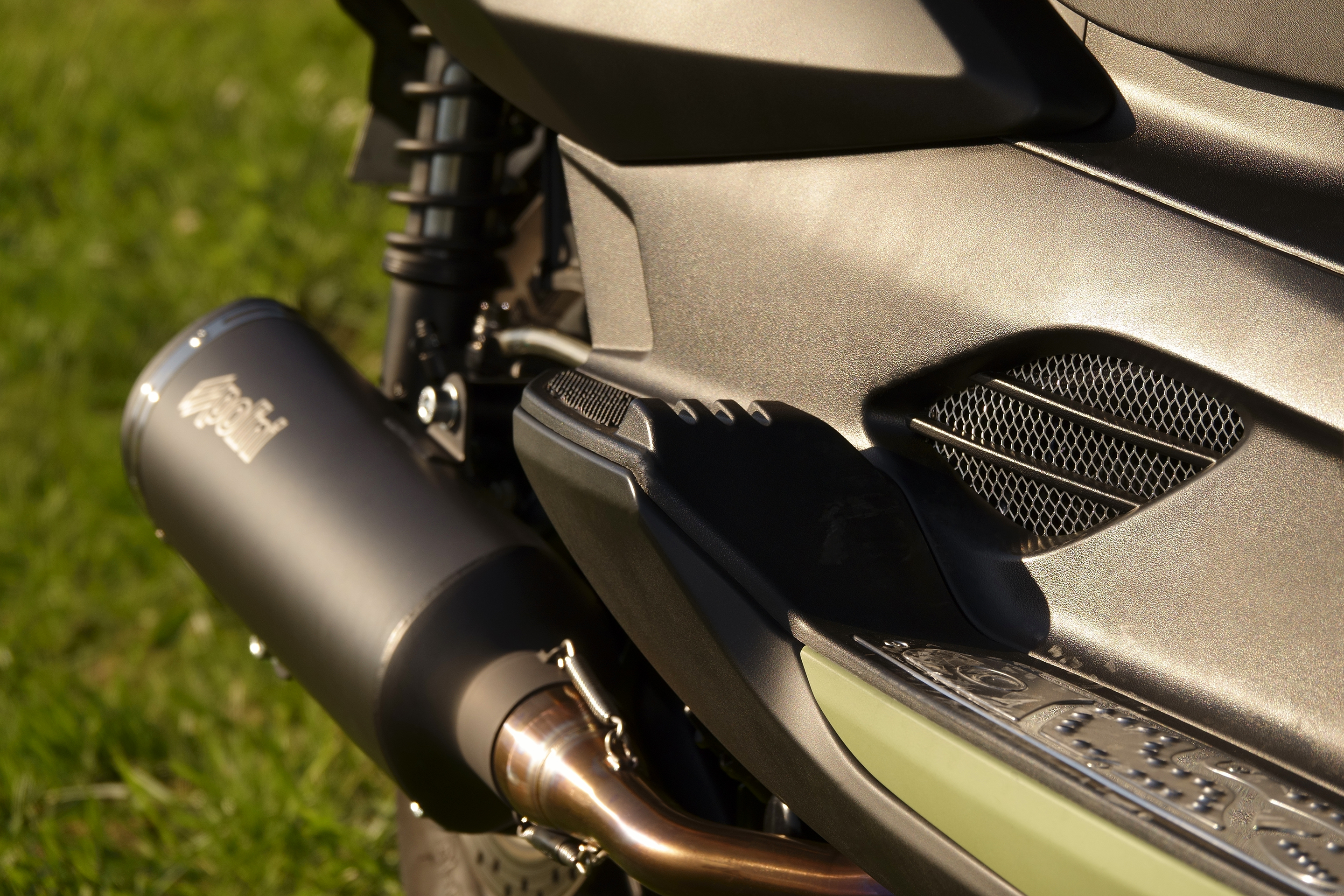

Mais ce qui me fait baver , c'est ton echappement et ton filtre a air , et si , a l'occasion , tu peux nous mettre les references (et accessoirement le nom d'un revendeur) , ca sera plein de kiss for you !!
En tout cas , ce scoot est a l'image de ton savoir en la matiere , très abouti et savament reflechi  ! Felicitations , et bonne route a son guidon !!

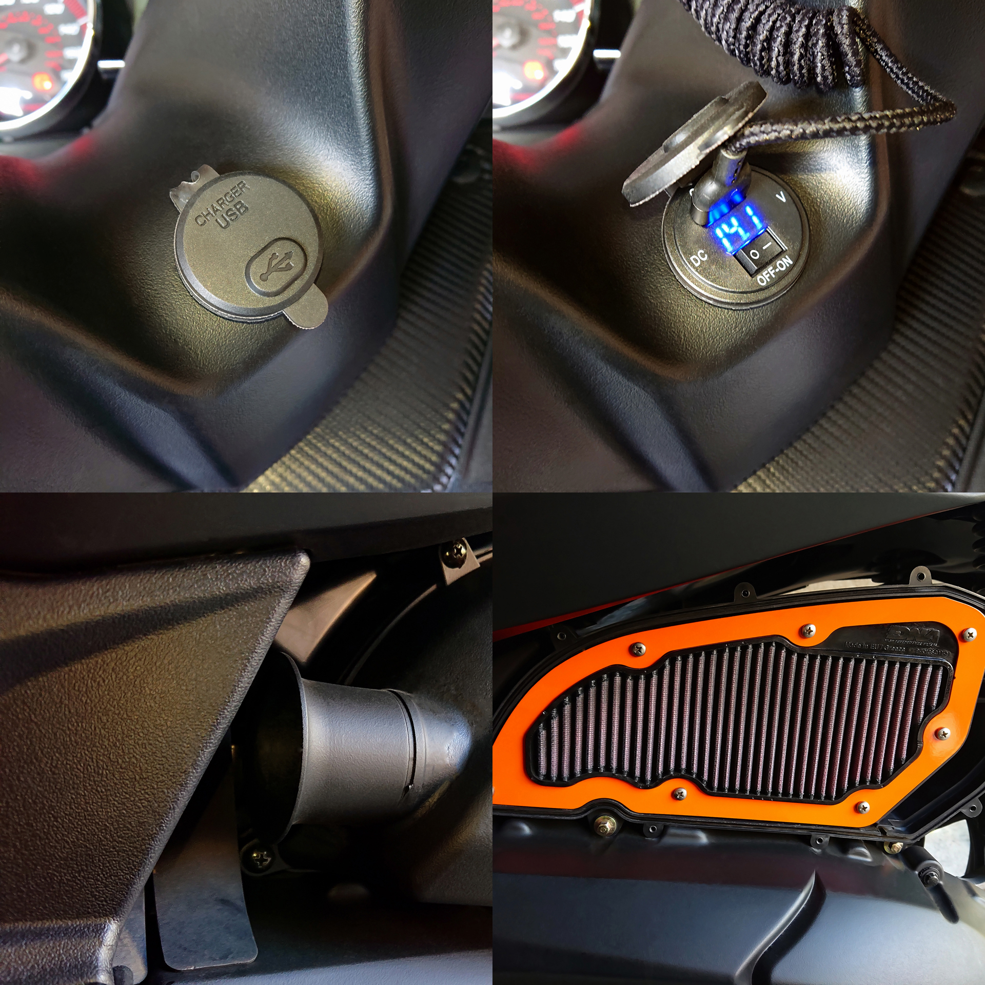

Salut kiss4u , suite au demontage de ma boite a air , j'ai remarqué que le tuyau d'arrivée qui est emboité sur le couvercle de la boite , est cassé au niveau des 2 petites pattes qui sont a l'interieur du couvercle . Le tuyau s' est donc mis a pivoter sur lui-meme , et a frotté le filtre a air , en applatissant un peu les stries de ce dernier .
Je pense donc profiter de ce changement de filtre , pour y installer le modele DNA que tu as monté sur le verde bonsaï . Et pourquoi pas , virer ce tuyau pour y monter un manchon .
Ma question est donc , peux tu nous en dire plus sur le debridage de la boite a air ?
Si le gouvernement creait l'impot sur la connerie , il serait tout de suite auto-suffisant !             J.Yann
On peut toucher le fond , sans pour autant être dépressif .           R.Siffredi
#12 21-07-2020 18:52:25
Et bien tu as déjà tout compris rir
Le bridage de la boîte à air est réalisé via ce tuyau, par sa longueur extérieure et intérieure et son diamètre. C'est un bridage normatif pour diminuer la consommation et le volume sonore du moteur.
Il suffit donc de virer complètement ce tuyau et d'installer à la place un manchon. Mais, c'est très important, le manchon ne doit pas pénétrer profondément dans la boîte à air, doit être évasé côté entrée et enfin, doit avoir un diamètre au moins égal au plus grand diamètre du venturi du corps de papillon.
Dans la mesure du possible, il faut aussi qu'il soit face au flux d'air dominant lorsque  le véhicule roule et qu'il aspire, autant que faire se peut, de l'air frais et non pas de l'air réchauffé par le moteur.
C'est pour ça que j'ai utilisé un cornet ITG 45x39 mm (les 39 mm ne sont pas la longueur totale mais la profondeur de l'emmanchement).
Pour installer ce type de cornet il faut réusiner le couvercle de la boîte à air pour élargir le diamètre d'entrée du tube. Ensuite, il suffit de mettre le cornet en place et de le coller, puis de faire l'étanchéité avec un mastic/colle polyuréthane.
Prévoir aussi un petit coup de peinture noire par dessus pour un résultat propre.

Hihi , il ne me manquait que les details techniques concernant le manchon !
Merci a toi et bonne route !

Retour sur l’installation d’un manchon , sur la boîte à air : ça fait un joli bruit !! Lol
Niveau performance , avant j’atteignais le 150 laborieusement , avec une météo favorable . Maintenant , avec les températures que nous connaissons actuellement , j’atteins les 154 , sans devoir m’allonger sur la selle ! Lol
Je suis pressé d’essayer , avec des températures plus fraîches !!
Je me suis même permis de faire une petite ouverture dans le plastique du tunnel , juste devant le manchon , avec une petite grille , ça fait sport !! Lol
Je navigue toujours avec mon téléphone , donc je vous mettrais des photos dès que je pourrais !
Et merci kiss4u pour l’astuce ! ; )

#18 20-08-2020 12:42:19
Bon sang ! Ton montage est plus joli que le mien !
Tu as utiliser quoi comme cornet ?
Bien vu aussi le grille pour l'air frais.
@Vitelframboiseetchocolat,
J'ai (presque) la même chose sur le 125, oui on peut parfaitement débrider aussi son admission de la même manière.
Pour l'eau aucun souci, même lors du nettoyage à la station (jet sous pression). C'est une boîte à air et de par sa conception, à moins d'être immergée, le moteur ne peut pas aspirer l'eau qui se trouverait à l'intérieur (mais de toute façon il n'y en a jamais eu).
Et oui, c'est un peu plus bruyant, mais ça lui va bien non ?
Quand on cherche à améliorer la sonorité du moteur, on se penche toujours sur l'échappement mais on oublie trop souvent le bruit d'admission (qui est encore plus beau et expressif je trouve).
J’ai commandé exactement le même que toi , 45x39 , pour être sur de pas faire une bourde !! Lol
Seulement en élargissant le passage , pour le monter , j’y suis allé doucement , j’avais peur de devoir racheter un couvercle de boîte à air !!
Et une fois le diamètre atteint , j’ai renforcé la liaison par un mastic colle Sikaflex , que j’utilise en carrosserie (et plomberie , et maçonnerie , .... )
Par contre j’ai préféré le laisser brut , j’aime l’alu !!
