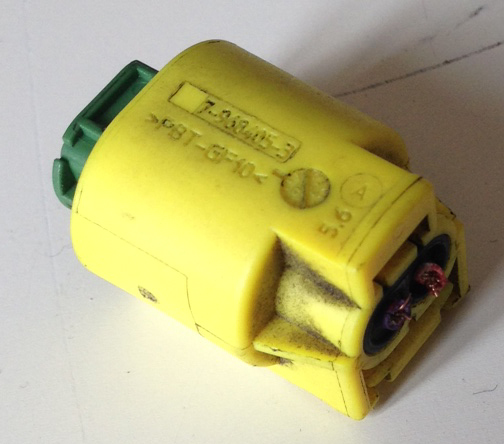

voici le connecteur que j'ai retrouver par-terre (je sais les gens sont mechants)
si tu savais ou le trouver ce serait genial

Enfin, pour ton connecteur, malheureusement tu va être obligé de bricoler. Le connecteur jaune est celui qui est côté faisceau principal. Tu ne vas pas changer tout le faisceau juste pour un connecteur. Le mieux a faire c'est de monter une nouvelle connexion, de souder et d'utiliser de la gaine thermo. Le montage doit être étanche et résister parfaitement aux flexions et torsions.

bon.....je vais refaire ma vidange, est-ce que de la 10W40 peut être utiliser a la place de la 5W50.
sinon tu pourrais m'expliquer comment faire la connexion avec le "câble compteur" j'ai 2 fils qui sortent du faisceau principal et le "câble compteur" est terminer par un genre de prise dans un fourreau en plastique que doit-je faire ? couper le "câble compteur" a la base pour sortir les fils et souder ou couper le fourreau et mettre les fils dans la prise et souder.
merci de tes réponses
j'ai commandé sa sur le net j’espère que sa ira sur les fils....

Ah ben je vois que tu as trouvé pendant que j'écrivais. Oui c'est parfait ce connecteur tu pourras le monter sans problème.
Le foureau dont tu parles est juste le côté femelle de la prise. Il est un peu long car normalement il est fixé (justement pour éviter que les câbles se tordent et finissent par se rompre) mais les concessionnaires, dès qu'ils y touchent une fois, ne le refixent jamais correctement... C'est comme les plupart des rislans qu'ils coupent et ne remplacent pas... bref...
Coupe au niveau du foureau (on reprend toujours un câble au plus près des connecteurs et au plus loin des capteurs).
Comme ça en plus, si jamais tu as besoin de rallonger les fils tu pourras le faire facilement en mettant une gaine thermo et en soudant.
Pour le repérage, le fil violet et rouge c'est le +5V qui alimente le capteur et le rouge et vert c'est le retour signal.
N'hésite pas à partager la référence ça pourrait aider d'autres utilisateurs !

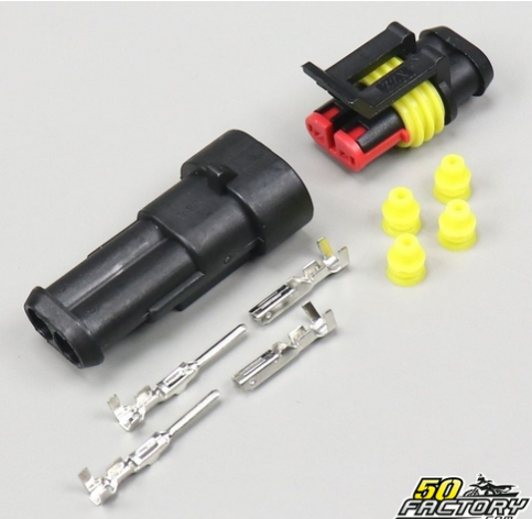

Voici la référence du connecteur de remplacement pour le "câble compteur et ABS"
sur le site 50factory.com
CONNECTEURS PLUG SUPERSEAL 2 BROCHES WR
RÉFÉRENCE : UN4430

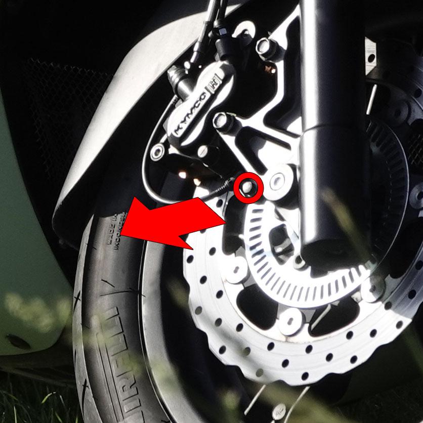

Le câble est solidaire du capteur et le capteur est moulé avec la petite platine que la vis fixe sur le support d'étrier. Le câble, le capteur et la petite platine de fixation forment un ensemble indissociable.
Pour déposer cet ensemble c'est très simple, on retire la vis (tête hexagonale de 8 ou 10 mm) et ensuite on tire le tout vers l'extérieur.
#16 12-07-2020 23:32:35

j'ai essayé rien ne viens, même avec une pince et j'ai peur d'abimé le disque si je pousse avec un tournevis en faisant levier.
#17 13-07-2020 12:41:51
Re : liaison cable compteur et ABS vers connecteur HS et ouverture selle HS
Dans ce cas il ne reste plus qu'à déposer la roue et ensuite tu pourras l'extraire en le poussant depuis l'intérieur.
C'est quand même étonnant qu'il reste "collé" comme ça. Il n'y a vraiment que la vis qui le maintient normalement.
