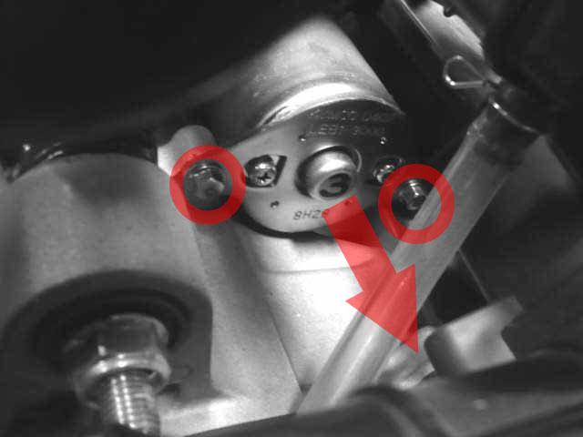

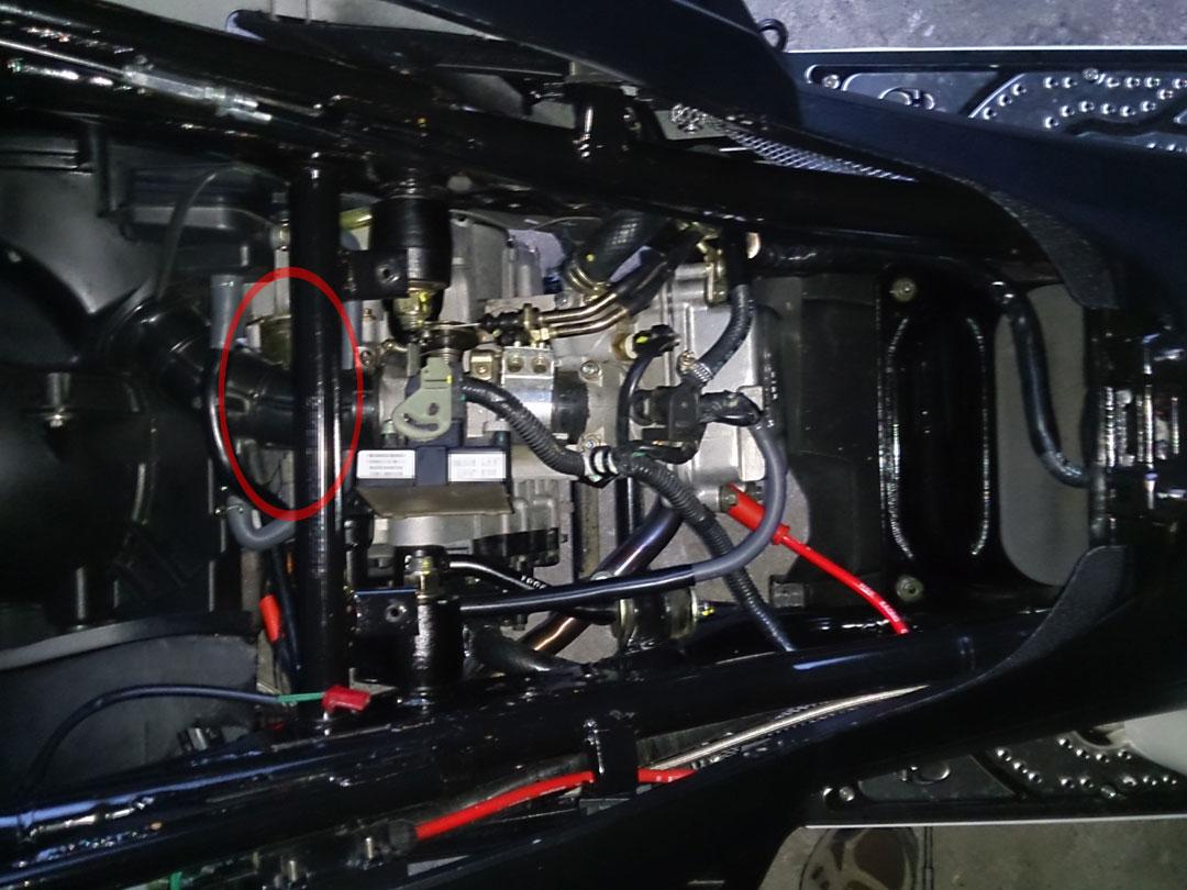

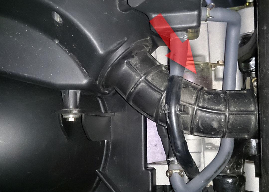

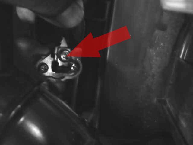

#7 28-08-2020 20:27:00
Re : scoot ne demarre plus
Pour tester le démarreur il faut le déposer et il te faudra aussi un câble de forte section (ou une paire de pince de batterie) et une batterie à disposition.
Pour y accéder, il faut :
1. Déposer la selle.
2. Déposer le coffre à casque.
3. Débrancher la batterie.
4. Déposer là boîte à air.
Le démarreur se situe ici :
Pour commencer, débranche son alimentation (arrivée du + batterie uniquement puisque la masse se fait directement au contact du carter moteur) :
Ensuite pour sortir le démarreur c'est très simple, tu as deux vis qui le solidarisent avec le carter moteur. Il suffit de déposer ces deux vis puis de tirer le démarreur pour l'extraire (dans l'axe des deux vis). Il pourra te sembler un peu coincé mais c'est juste le joint d’étanchéité qui le "retient", tu peux tirer sans crainte, il va sortir :
Une fois le démarreur déposé, tu peux faire une première vérification à la main, pour voir si le rotor tourne bien ou s'il est bloqué.
Puis enfin le test de fonctionnement. Pour cela il faut impérativement raccorder un câble fixe entre le point de branchement du démarreur et la borne positive (+) de la batterie de test (batterie de 12 volts bien chargée).
Ensuite il faut que tu mettes en contact un partie du corps du démarreur, avec la masse (borne -) de la batterie.
ATTENTION, ça va faire une grosse étincelle au contact (donc rien d'inflammable à proximité) et tu vas avoir l'impression que le démarreur ne tourne pas si tu retires tout de suite le contact ! C'est tout à fait normal car un démarreur nécessite un fort appel de courant de crête et d'intensité pour commencer à tourner. Il faut bien garder le contact avec la masse, même si l'étincelle te surprend. Si tu restes au contact le moteur va se mettre à tourner. S'il ne tourne pas après 3 secondes de contact franc, ou s'il ne se produit rien (même pas une étincelle au contact de la masse) alors le circuit du démarreur est en défaut de conductivité (bobine, broche, balais...).
demarreur300-test1.jpg Ici il s'agit d'un démarreur de 300 testé avec la batterie du scooter, mais c'est exactement le même principe avec le 125.
