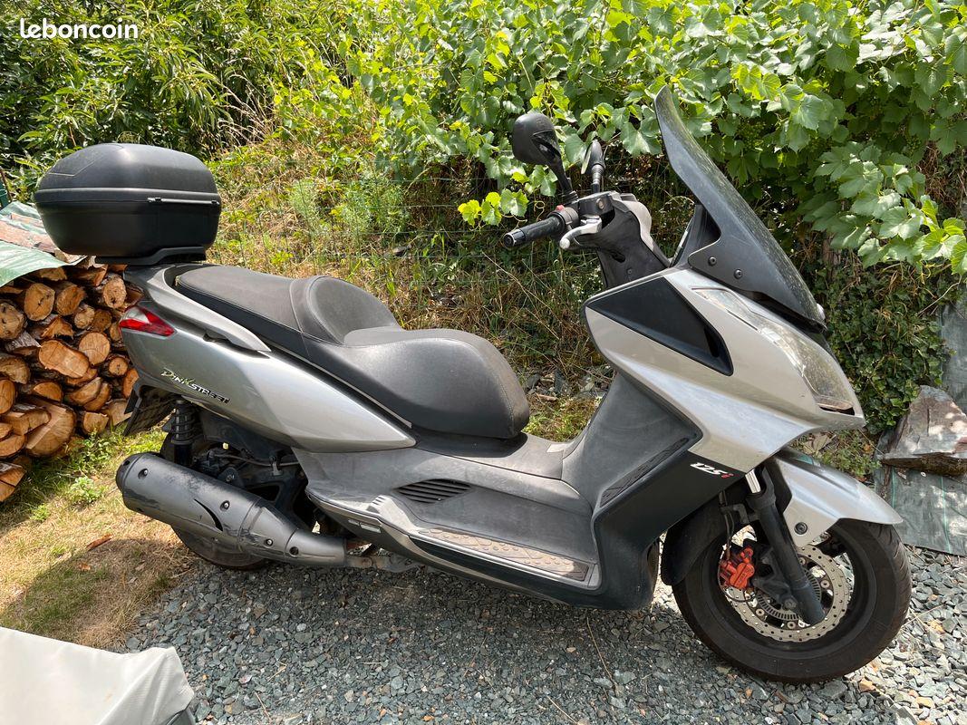

Bonjour
Voila la photo du scooter que je viens d'acheter il y a quelques jours. Ci dessous la photo de l'engin lorsque je l'ai vu pour la première fois.
C'est un modèle 2009 mis en service en milieu d'année, il a 20 000 km au compteur. J'ai l'historique depuis 4 ans.
Les pneus sont quasi neufs. La batterie, le régulateur de tension, les plaquettes de frein Av sont récents.

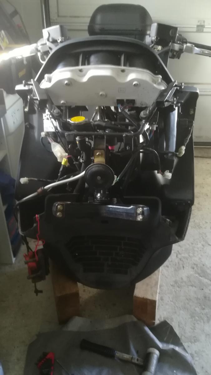

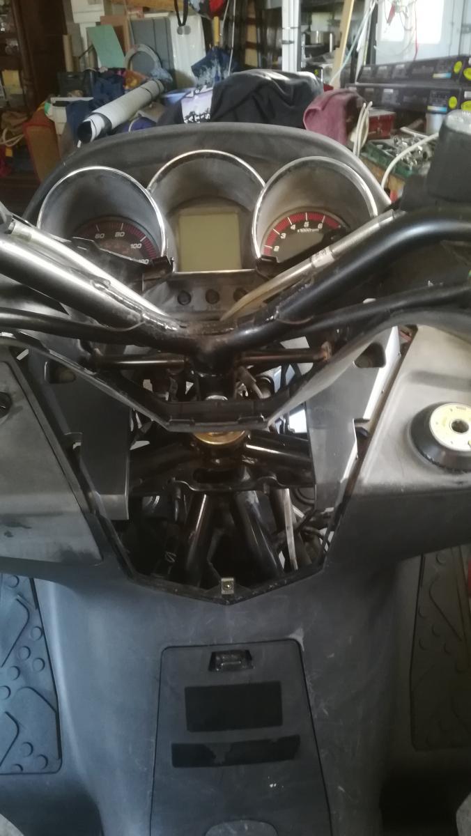

Au programme d'hier, début de l'opération de remplacement des roulements de direction.
Après démontage des différents carénages, cela donne cela
Le point positif est que tous les repères de peinture usine lors de l'assemblage sont alignés, il n'y a pas eu d'interventions durant la vie du scoot

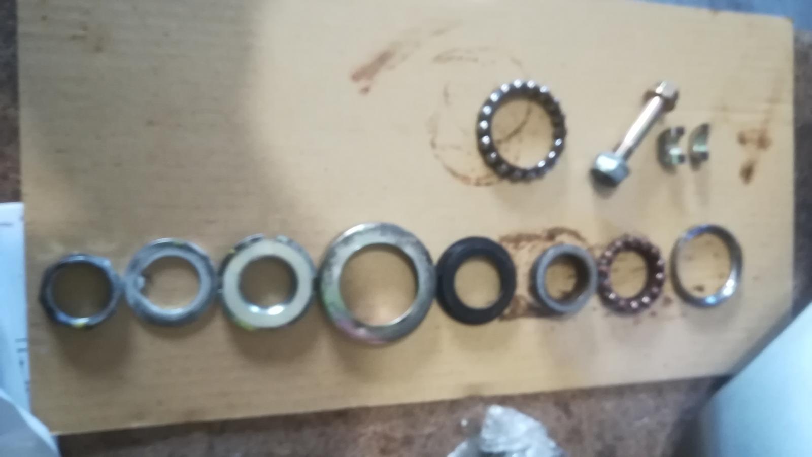

Vue des roulements et des joints cache poussière installés, il me reste à extraire les 2 bagues du roulement inférieur position sur la fourche et sur la potence du cadre.
Ce qui est étonnant, c'est que les cages de liaison des billes sont en polyamide alors que ceux reçus sont en acier. Les roulements installés sont de marque NTN, il ne semble pas y avoir de rupture de cage, ni de billes mais je n'ai pas encore dégraisser l'ensemble.La piste extérieure du roulement inférieur semble un peu marqué et la graisse a durci avec le temps.
On voit sur la photo que le montage des bagues cache poussière ne correspond pas à la nomenclature, il n'y a pas de soufflets caoutchouc à la partie supérieure, ni de collier pour le maintenir. Il y a du avoir des évoulutions de fabrication., A mon avis le serrage de l'écrou de direction était trop importantet.

Les 2 cages du roulement inférieur ont été extraites non sans difficultés, j'ai dû les meuler pour les fendre avant de les extraire. Je posterai une photo demain. ce roulement ne doit pas souvent être remplacer.
j'ai commandé les bagues cages poussière, vivement leur réception

Pièces reçues ce jour.
En première analyse :
- aucune référence inscrites sur les bagues anti poussière.
- la noix en laiton qui positionne le guidon est bien en 1 seule partie, la mienne était donc bien cassée vraisemblablement à cause d'un sur serrage d'origine. Les faces des 2 zones cassées sont oydées avec le temps.
Il y a donc certainement eu des différences de montage sur les colonnes de direction en début de fabrication car lil n'y a pas de soufflet d'étanchéité dsur le mien et il y a une protection anti coulure d'eau différente. Je posterais des photos.
J'ai normalement toutes les pièces pour le remontage

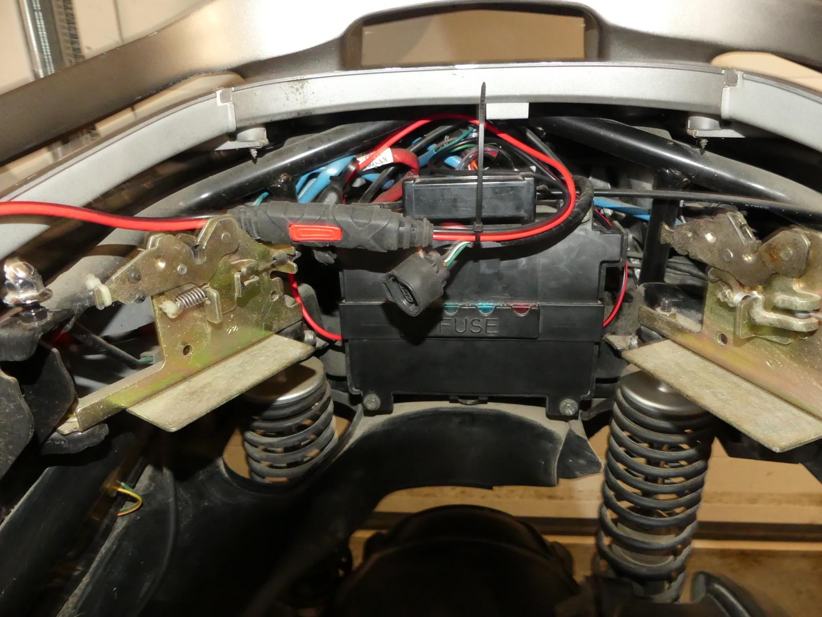

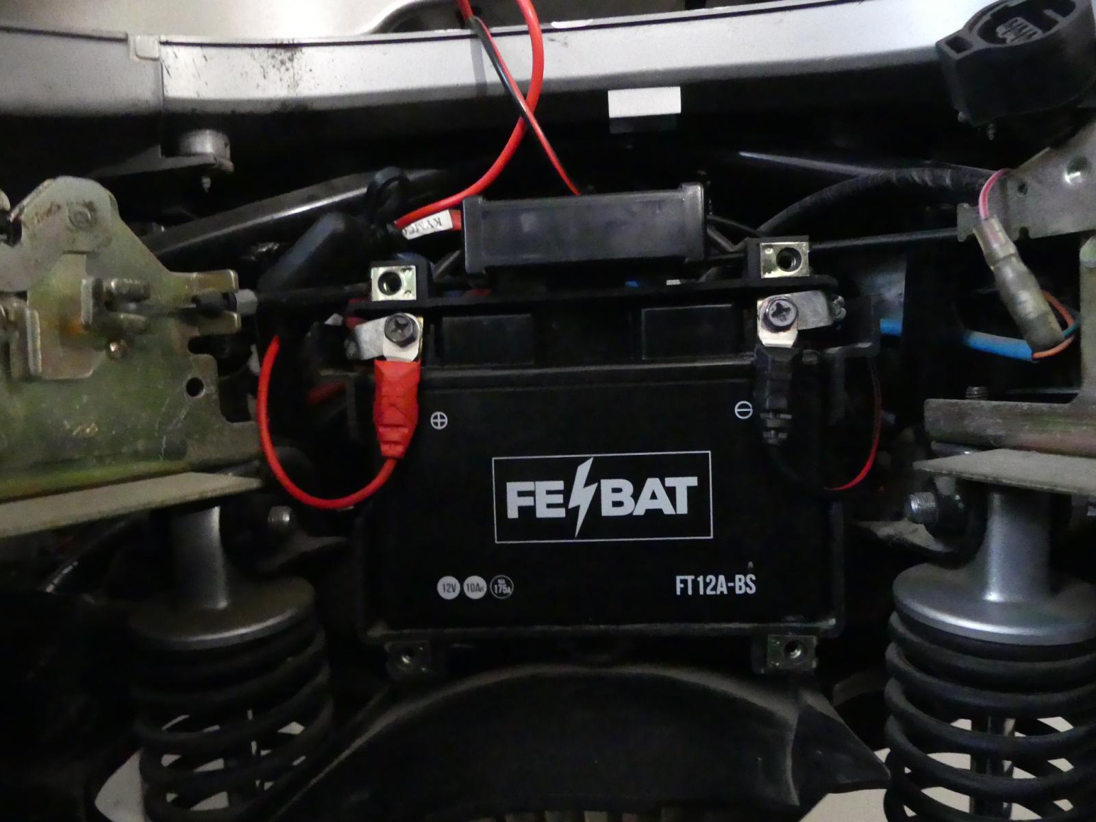

Une modification apportée en suivant les réalisations trouvées sur le forum.
j'ai posé un cable équipé de 2 cosses à une extrémité et d'un connecteur à l'autre, pour mettre en charge et maintenir la charge de la batterie sans devoir démonter le bloc selle. J'ai utilisé un cordon spécifique allant sur mon chargeur NOCO
C'est quand même plus pratique
