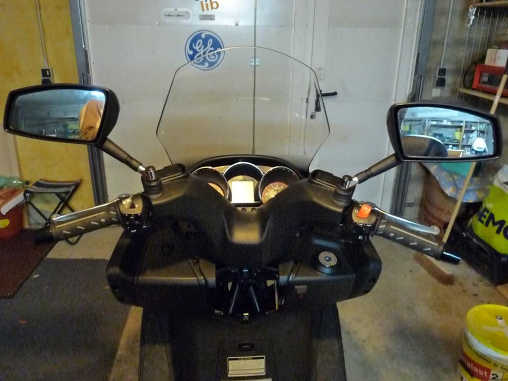

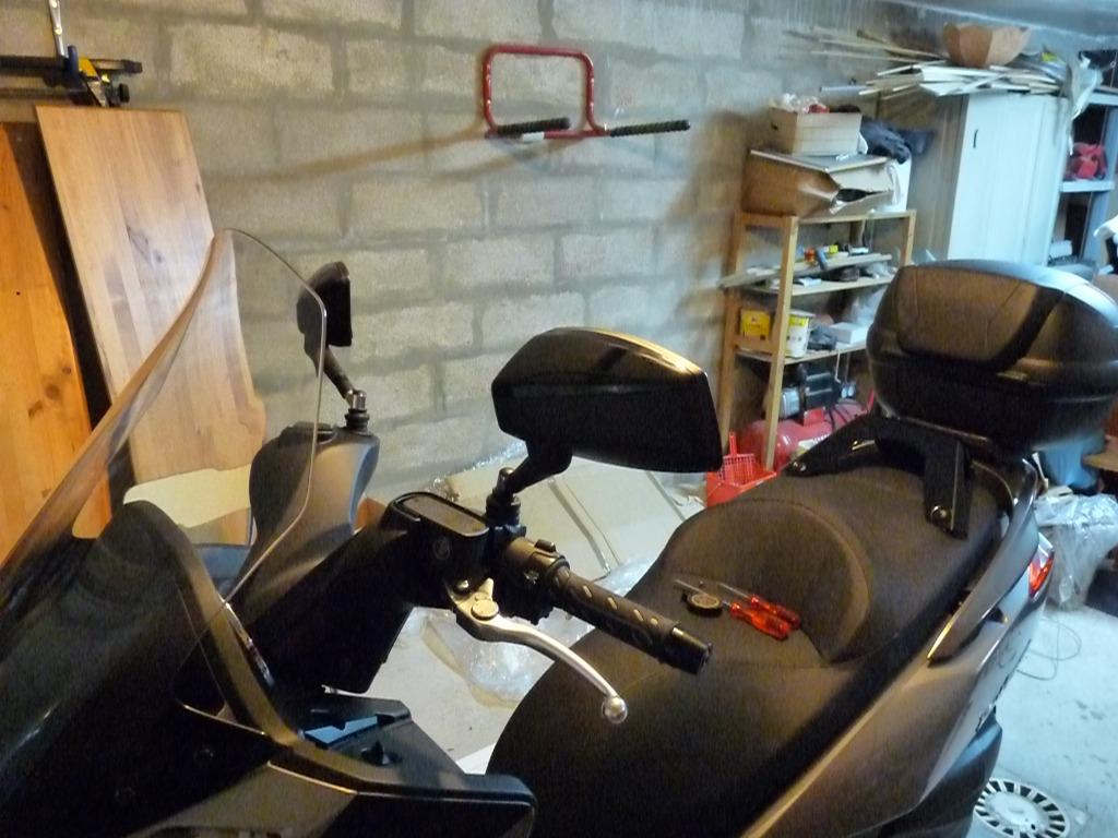

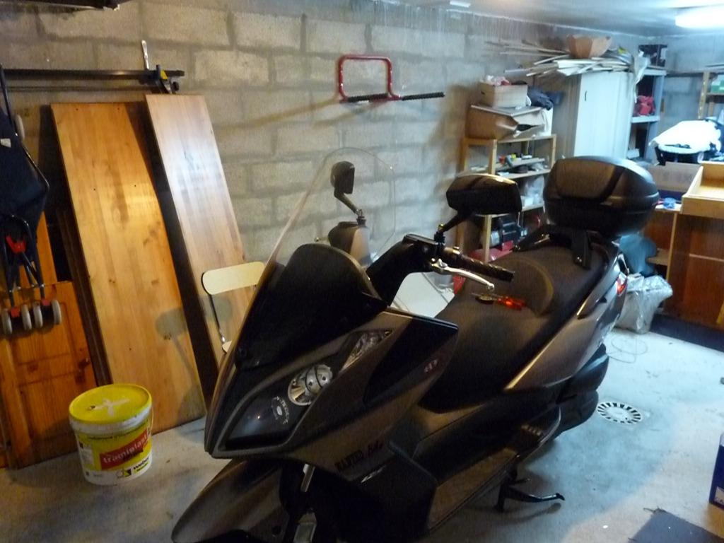

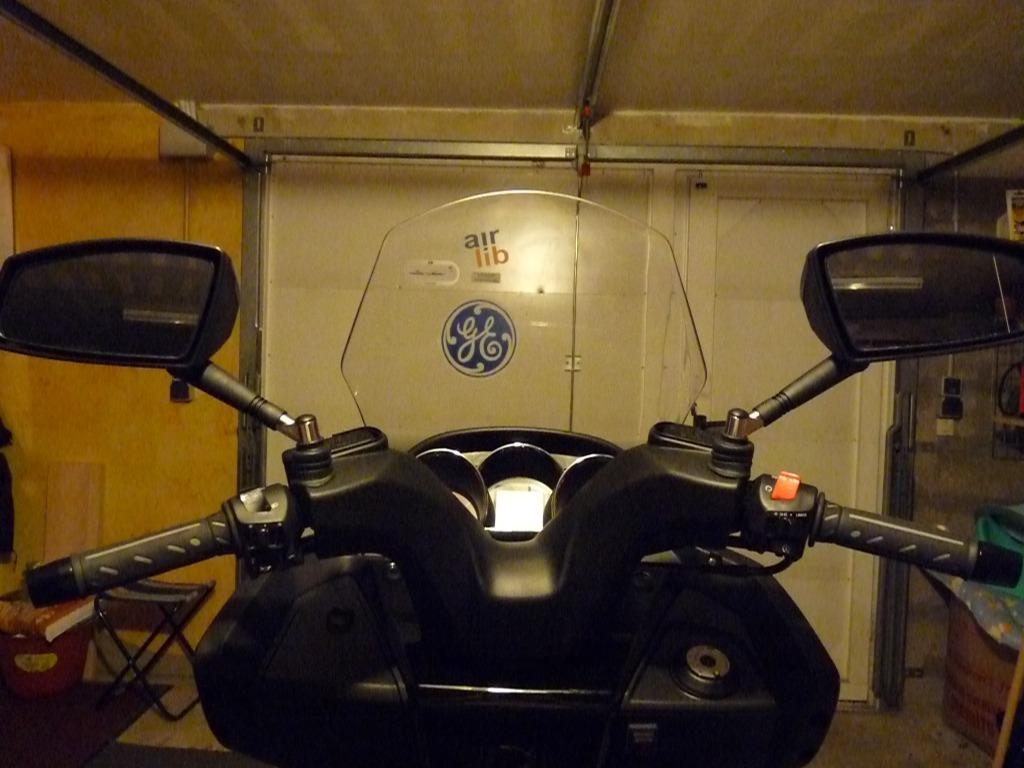

Voici les photos après le montage des retros de Satellis , je suis très content du résultat , autant esthétique que visibilité.
1:retros Satellis

Ils ont l'air bien plus fonctionnels que les rétros du DS, c'est appréciable ! content

Très propre, merci pour le tuto!

Pour avoir eu un satelis, je te confirme que la visibilté est meilleure qu'avec les notres mais je trouve que ceux du DS ne sont pas si catastrophiques par rapport au Sym. Moi ils me conviennent parfaitement.

dis moi man, est ce que le déport des rétros "satellis" est vraiment plus important que les rétros d'origine kymco, la vision arrière est elle vraiment meilleure au point d'en changer???

RETRO GAUCHE TNT ORIGINAL HOMOLOGUE (CE) ADAPT : PEUGEOT SATELIS 125cc a 33.13 euros TTC
RETRO DROIT TNT ORIGINAL (CE) ADAPT : PEUGEOT SATELIS 125cc a 33.13 euros TTC
Frais de Port: 10 euros TTC

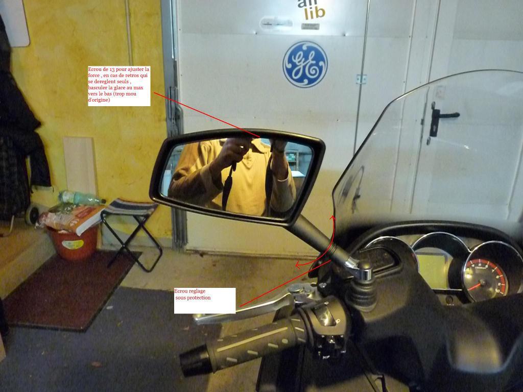

Je suis content du résultat plus de surface de visi , une forme qui minimise la vue des épaules , dans le champ , les bords asphériques limitent les angles morts ,mais rien ne vaut un bon tournage de tête...
C'est juste un plus.
Au passage le rodage a pris une claque , 650km et  j'ai déja du mettre du gaz de temps en temps , les routiers espagnols roulent au NOS !

Bonjour et félicitation pour l'installation. J'avais un pote qui l'avait fait sur son dink street mais je n'avais pas pu faire des photos a se moment lÃ. Possèdant un satelis urban evo 125 j'apprécie grandement ses rétros qui sont articulable dans quasiement tous les sens (tige, angle et profondeur du rétro, angle et profondeur de la glace) avec en plus l'anti angle mort. En plus du point de vue ésthétique ils sont très jolie. Bonne route a tous.
