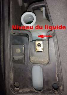

Concernant le test que tu me demande de faire, je peut le faire lorsque j'ai accès au vase d'expansion comme sur cette photo ?
vase d'expansion
Ou il faut démonter d'autres chose ?
Peux-tu me donner plus de détails sur le test à réaliser ?
Merci d'avance

Karim,
J'avais également le même niveau dans le vase d’expansion quand mon joint de culasse à lâcher.
Refait une purge et remet le niveau dans le vase d'expansion au repère maxi. (c'est le petit trait en haut de la petite ouverture d'en dessous)
Est ce qu'il y a du liquide qui coule en dessous.
Christian
